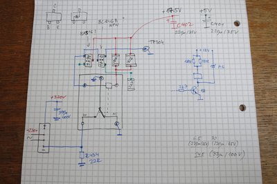

nemáte někdo? Cokoliv, pro inspiraci. Odpálil jsem si SKA1200037, hází mi to teď HF04 (Low DC bus at power up- may indicate an AC Input or pre-charge problem), nicméně 325V DC tam normálně je (netušim, co se myslí tim pre-charge), asi to nebude triviální. Když bude na co koukat, třeba mě něco trkne (počítám, že to může bejt podobný). Zkusil jsem napsat i dojemný dopis výrobci, ale moc si od toho neslibuju.

Zapneš to (tj. připojíš na ~230V), asi půl vteřiny tam svítí UU a pak Tr HF04. Mám to odkrytovaný na stole, neni tam připojeno nic než síť. Nenaběhne ani relátko pomalého startu (kontakt přemosťuje výkonový odpor 27R v sérii s (-) výstupem usměrňovacího můstku), do cívky nic nejde, to může ale být důsledek toho, že si to myslí, že tam ještě neni dostatečný napětí. Na filtračním kondíku je plných 325V, asi bude problém v detekci tohoto napětí. Á nébó mě teď napadá, jestli třeba neodešla jedna napájecí větev spínaného zdroje, to by vlastně taky mohlo, hm.
Btw. pokec k HF trip kódům je tady (ve zkratce jsou to chyby, který normální uživatel nezpůsobí, pokud nezmizej ani po párminutovym odpojení od sítě, je něco uvnitř v háji, resetovat se tyto chyby logicky nedaj).

Napadlo mě právě to relátko nebo nabíjecí odpor. Někdy odejde při krátkodobém výpadku napětí

Jak píše picom , je tam přednabijecí odpor který zajistí aby se nabili kodany teprve pak až spíná relátko. Pokud bude přednabíjecí odpor nebo tranzistor co ho spíná prošlehlej budou tam špičky při sepnutí relátka a většina lepších měničů je identifikuje. Záleží hodně kolik tam těch kodanů je. Modeláři to běžně znají z připojování baterií k regulátorům a i tam se používá přednabijecí odpor u lepších regulátorů a tam kde těch kodanů je víc. Najít to by měl obýt snadné.

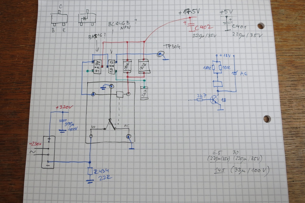

Dík, odpor je v pohodě, relé je v pohodě, tranzistor je v pohodě, napájení relé driveru je v pohodě atd., relé se nezapne, protože se na vstupu prostě neobjeví řídící signál.. Taky jsem proměřil všechny větve spínanýho zdroje (resp. napětí na všech kondenzátorech, který vypadaly jako filtrační, 4x 220u/35V, 1x 33u/100V), většina mi přišla OK, jen na tom 33u/100V bylo pouze 14.5V, což je podezřelý. Ale možná je to podobný případ jako relé driver, zapne se až na nějaký řídící signál. S dalšími pokusy chvíli počkám, jestli se nevyvrbí nějaký schema, takle na slepo je to dost naprd.

Asi ještě budeš muset projít všechny odpory které měří to DC napětí. Pokud měnič neví že tam to napětí je tak logicky nedovolí sepnout to relé. Tu chybu to hodí hned nebo až ve chvíli kdy by se normálně mělo sepnout to relé? Jsi schopný změřit proud který by tam měl po zapnutí téct?
Jak jsi to čistil neni možné že se ti dostal nějaký bordel k nožičkám procesoru nebo jinam?
