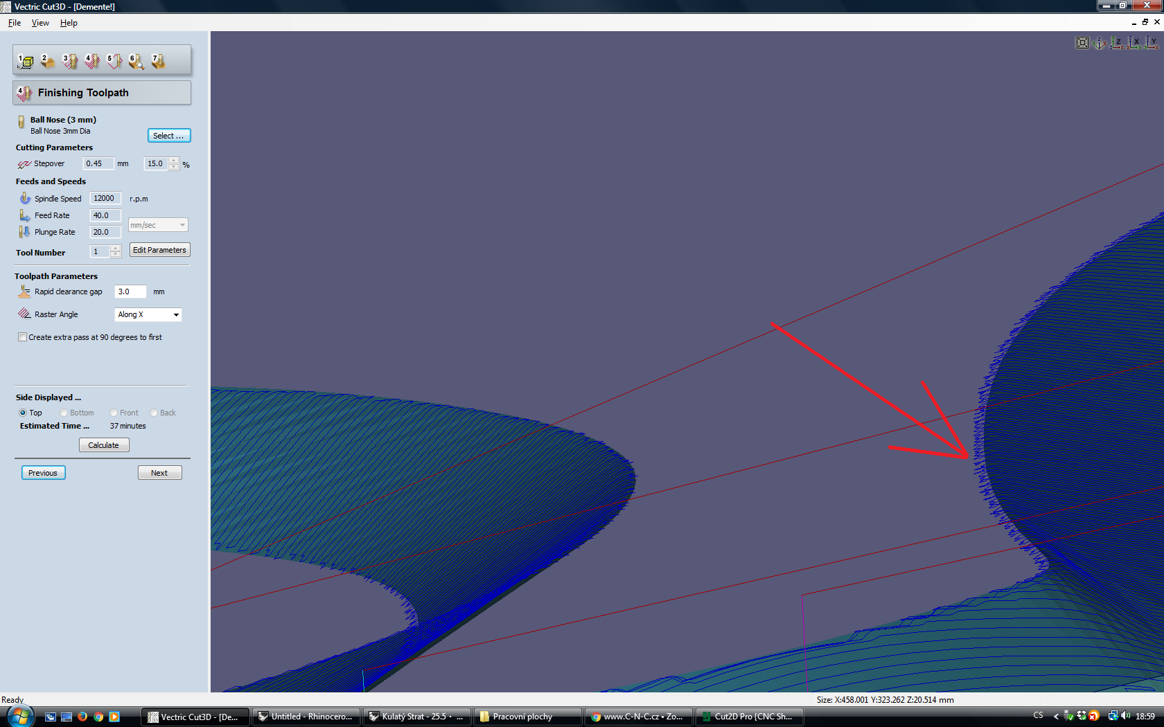

Zdravím,

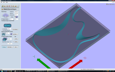

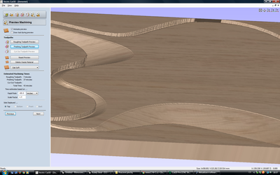

mám menší problém s finalizací v Cut3D. Neudělá mi rovnou hranu, ale zajede do materiálu (viz obrázek). Nevíte jak nastavit, aby do té hrany nezajížděl?
Děkuji

co používáš za strategiii obrábění ? můžeš sem dát ten model ?

Strategie obrábění? Co to přesně je? :-)

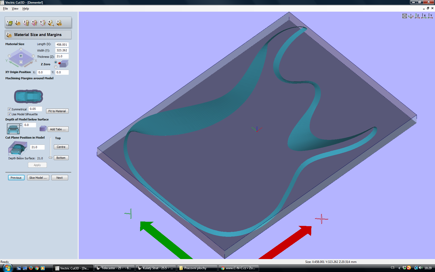

Příspěvky: 7162
9. 1. 2016, 5:43
skus tam přidat material na obrobkem , třeba jen 0,5mm , je to depth of model below surface

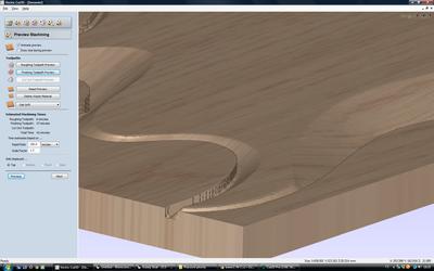

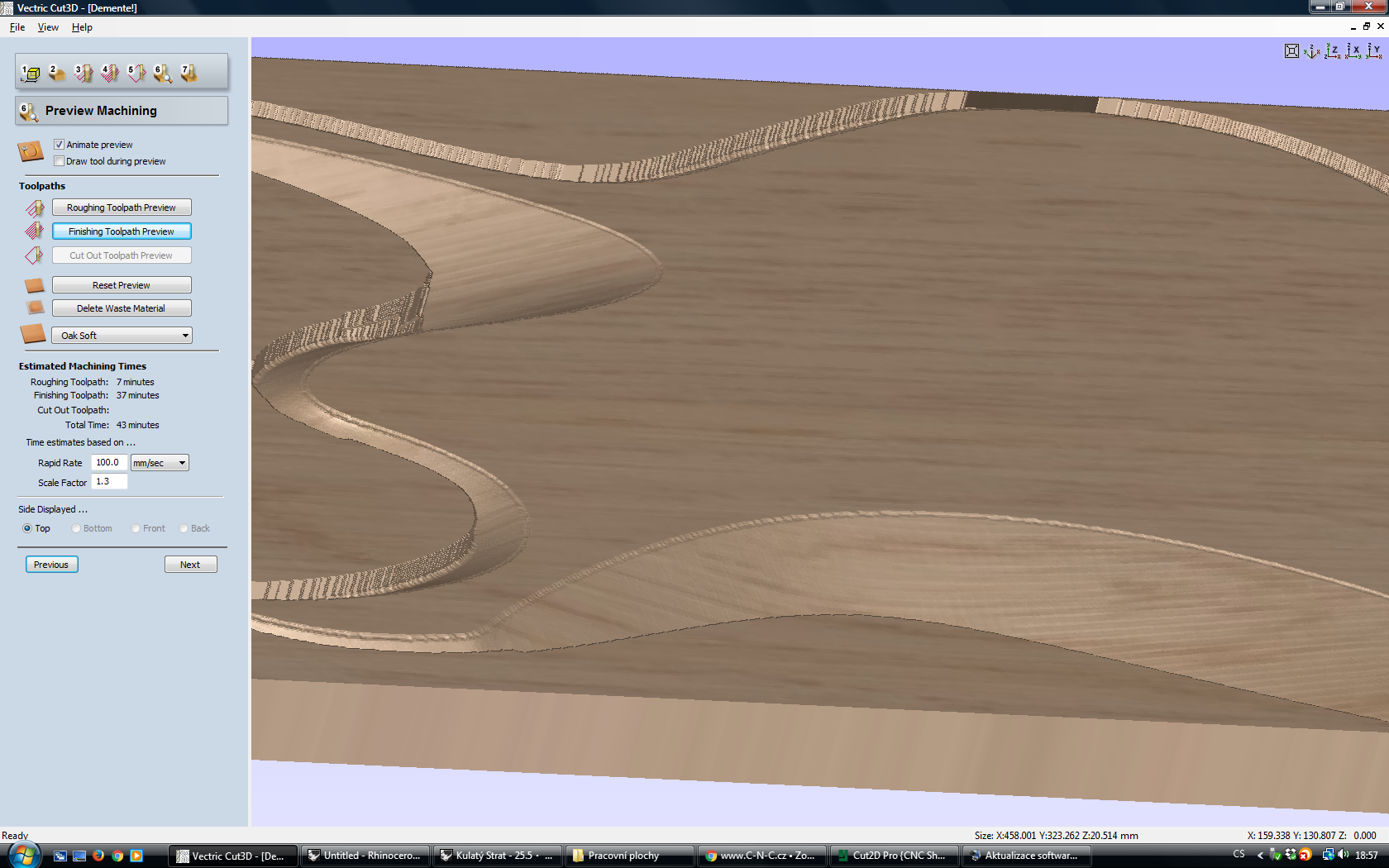

9. 1. 2016, 5:58
To už jsem zkoušel a vypadá to takto. A vypadá, že tam pořád zajíždí.

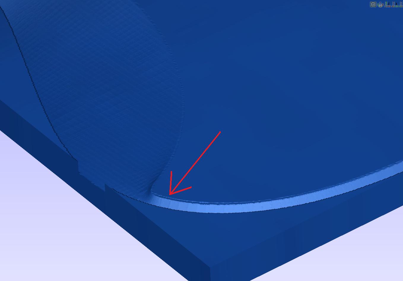

9. 1. 2016, 6:02
Tady je vidět, jak se to láme přes tu hranu.

9. 1. 2016, 6:17
tak sniž scale factor

9. 1. 2016, 6:31
to byla blbost, hele ještě skus nastavit aby byla nula v zetku na spodní hraně materialu co to udělá

9. 1. 2016, 6:34
mas to .stl moc zveteseny a rozsypava se to, nebo spatny crack :)

10. 1. 2016, 7:43
ukaž detail toho stl modelu, není ta chyba už tam ???
máš zadaný ten nástroj, kterým skutečně obrábíš ??? jaký nástroj to je ??
jestli je ten model v pořádku, tak to sem nasypej, podívám se na to

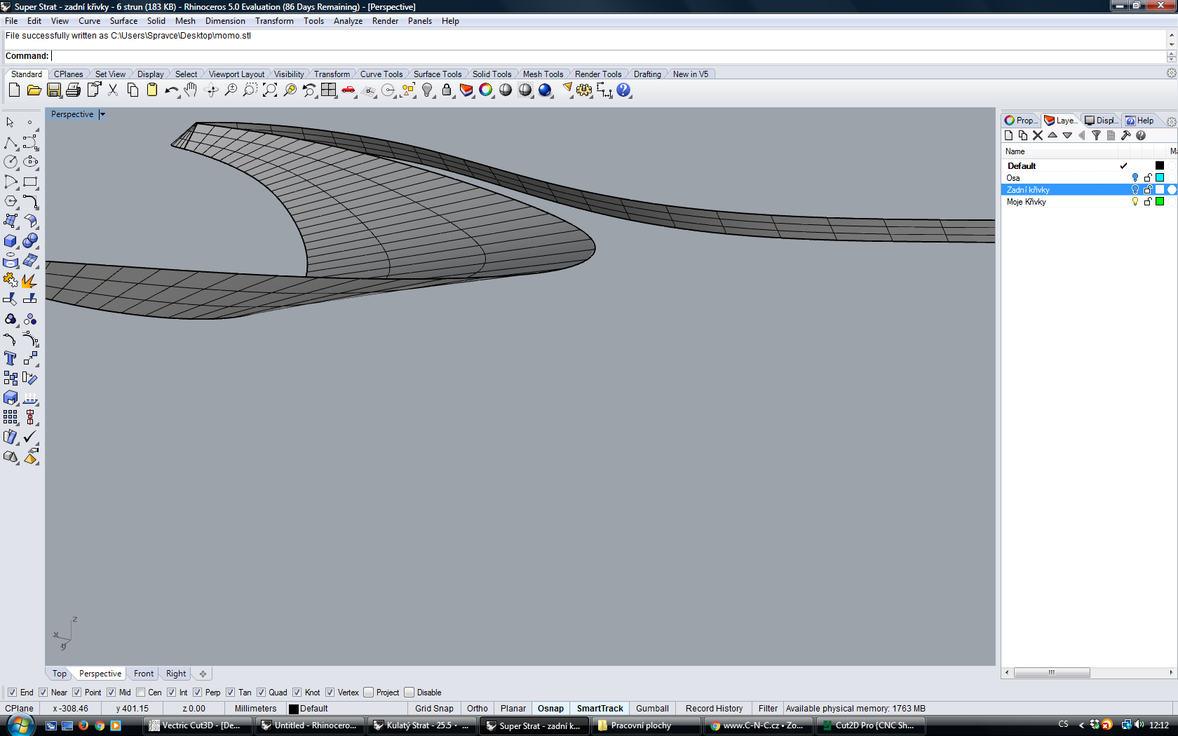

Takto vypadá původní model. Kreslím vše v Rhinu.
Příspěvky: 7162
11. 1. 2016, 12:18
tak mrkni v rhinu na nastavení exportu , jestli tam nejde vyšší rozlišení
