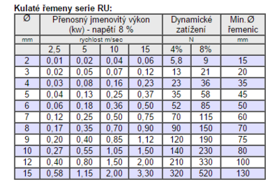

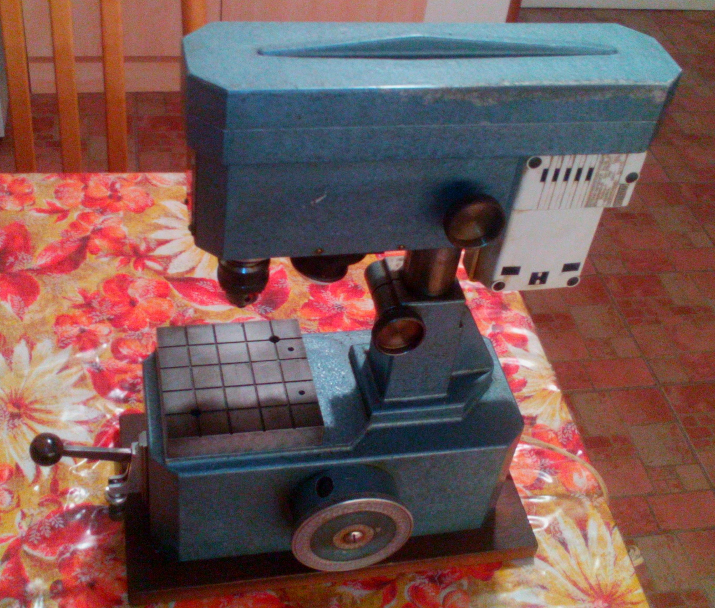

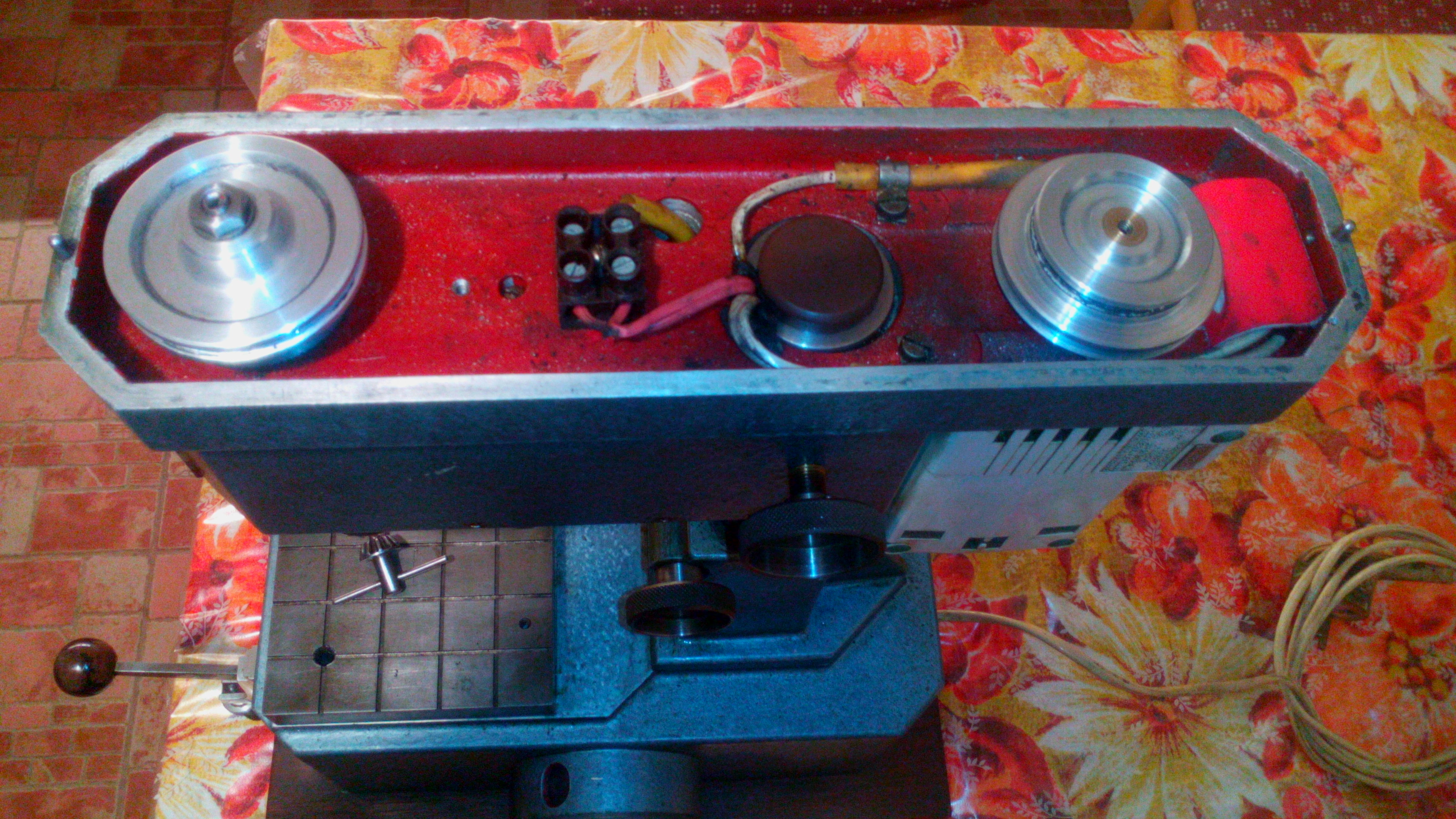

V pátek jsem si dovezl malou stolní vtračku. Kdo to vůbec vyráběl, neví te někdo? Jinak bych potřeboval vyřešit převodový řemínek nebo co tam dát.
Řemeničky mají průměr 50mm a osová vzdálenost 180mm. Nevím co tam bylo původně. Napadá mě nějaký O-kroužek

Motorek mi připomíná polský tur k šicímu stroji. Tak výroba asi lido-demo. Docela by mne výrobce také zajímal. Jinak lze použít kožený řemínek k šicímu stroji. Průměr je od 4 mm.

sisi píše:Tak výroba asi lido-demo.

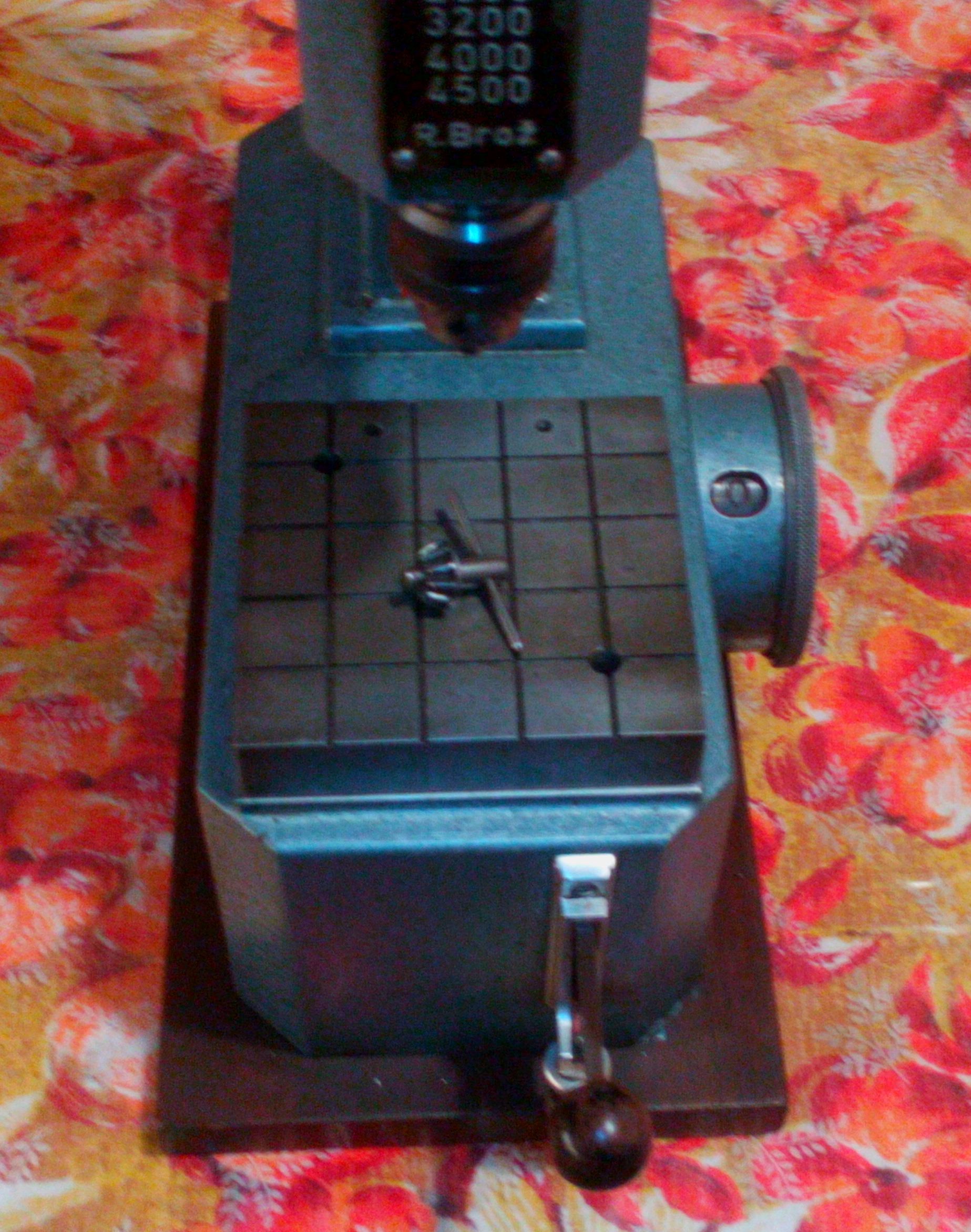

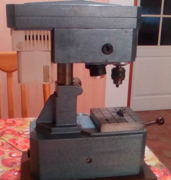

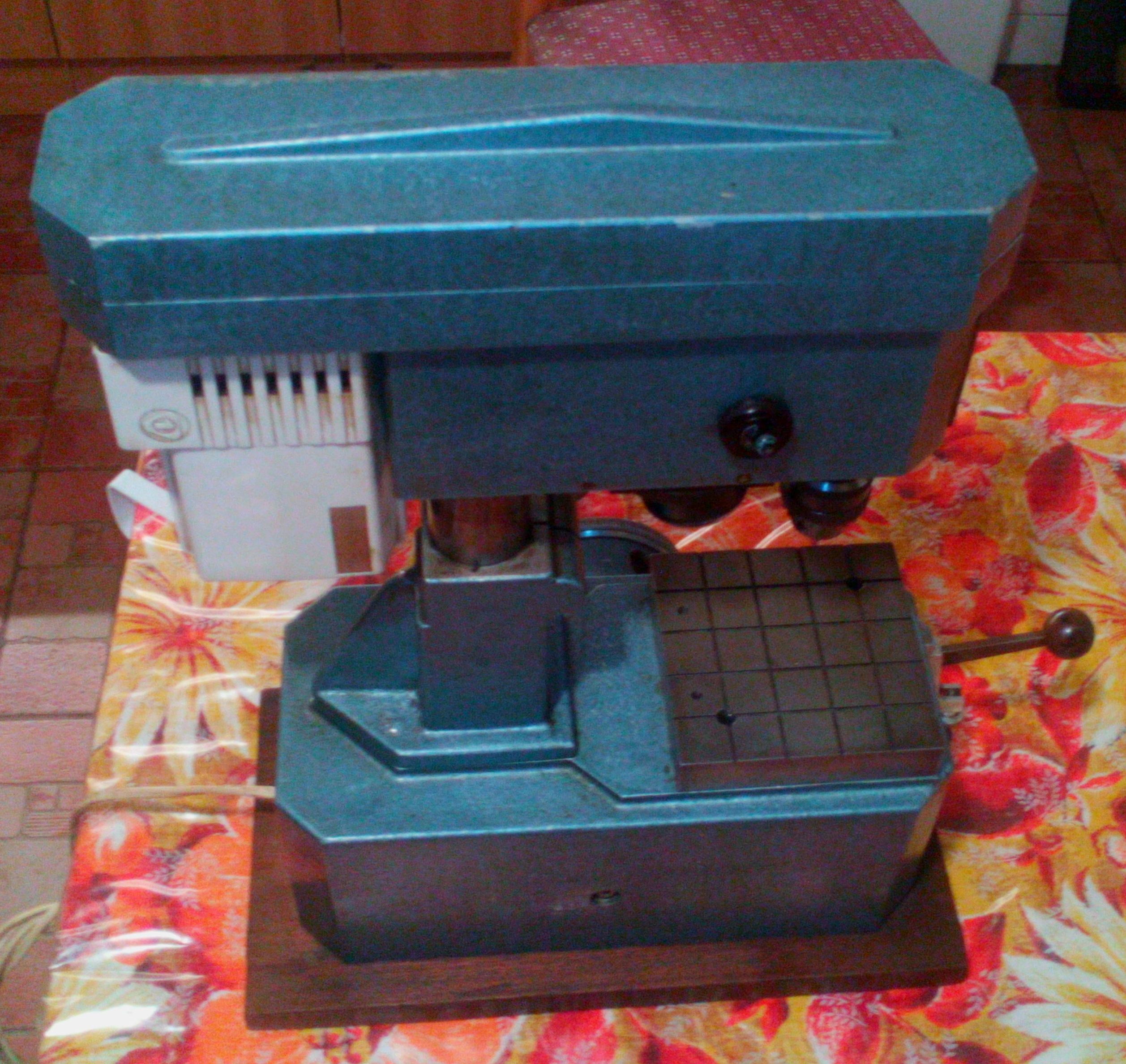

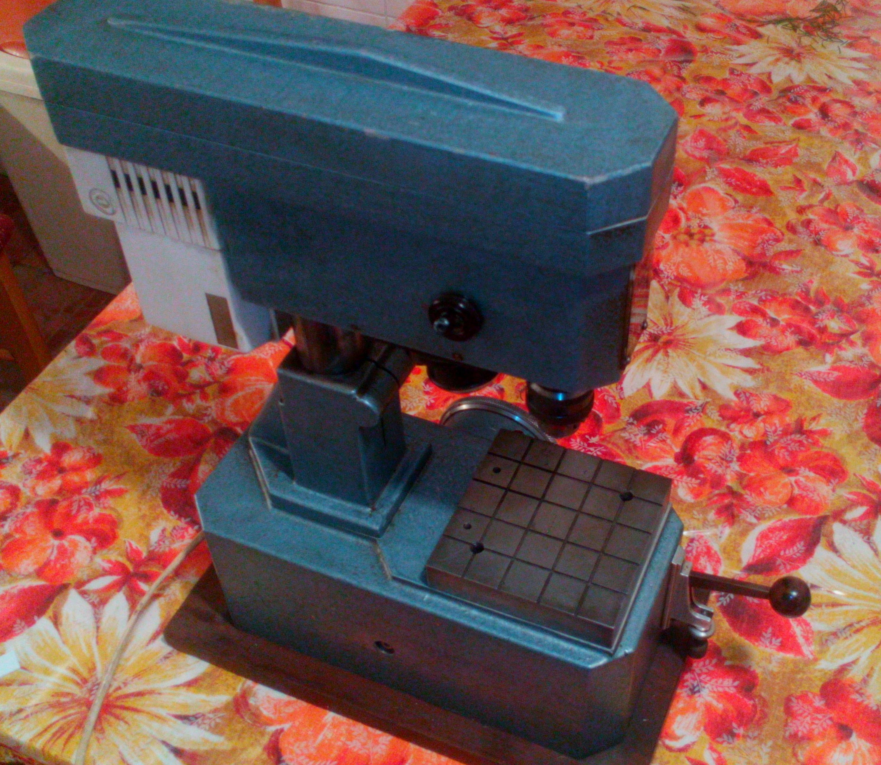

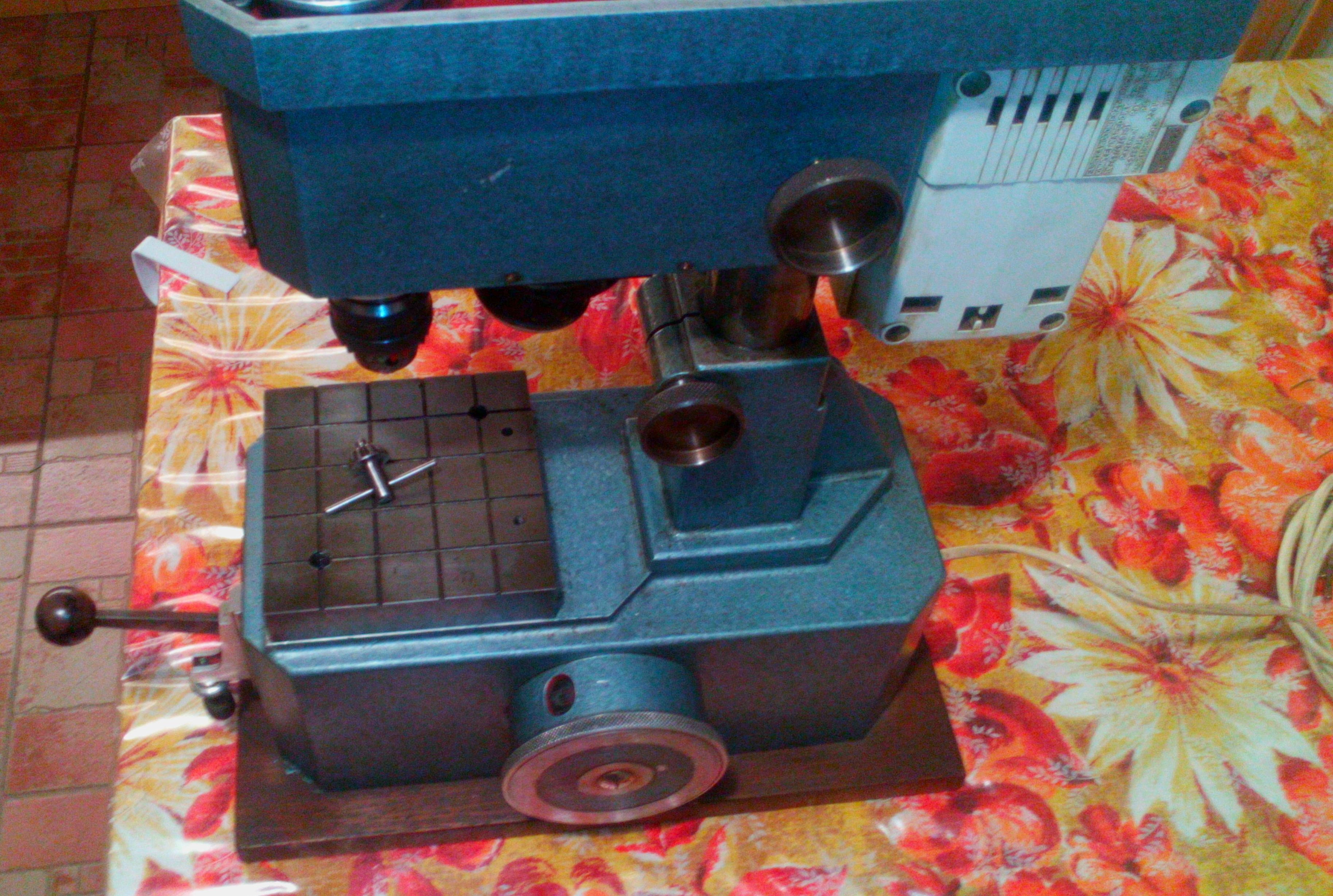

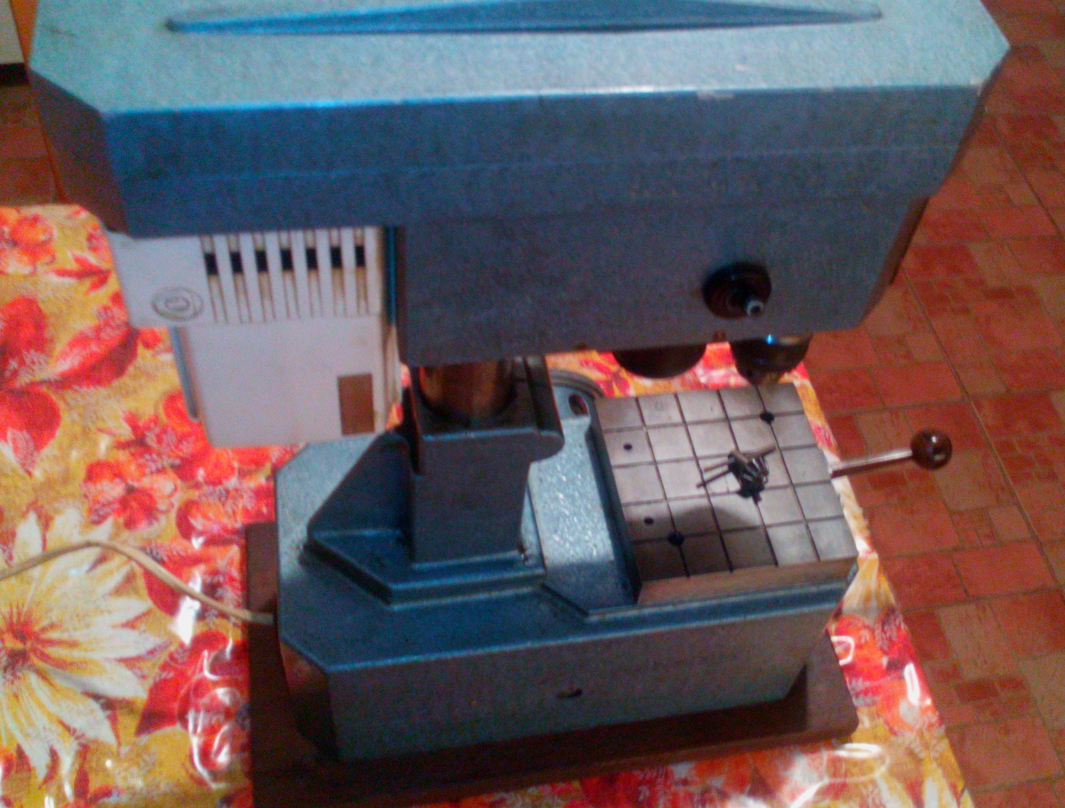

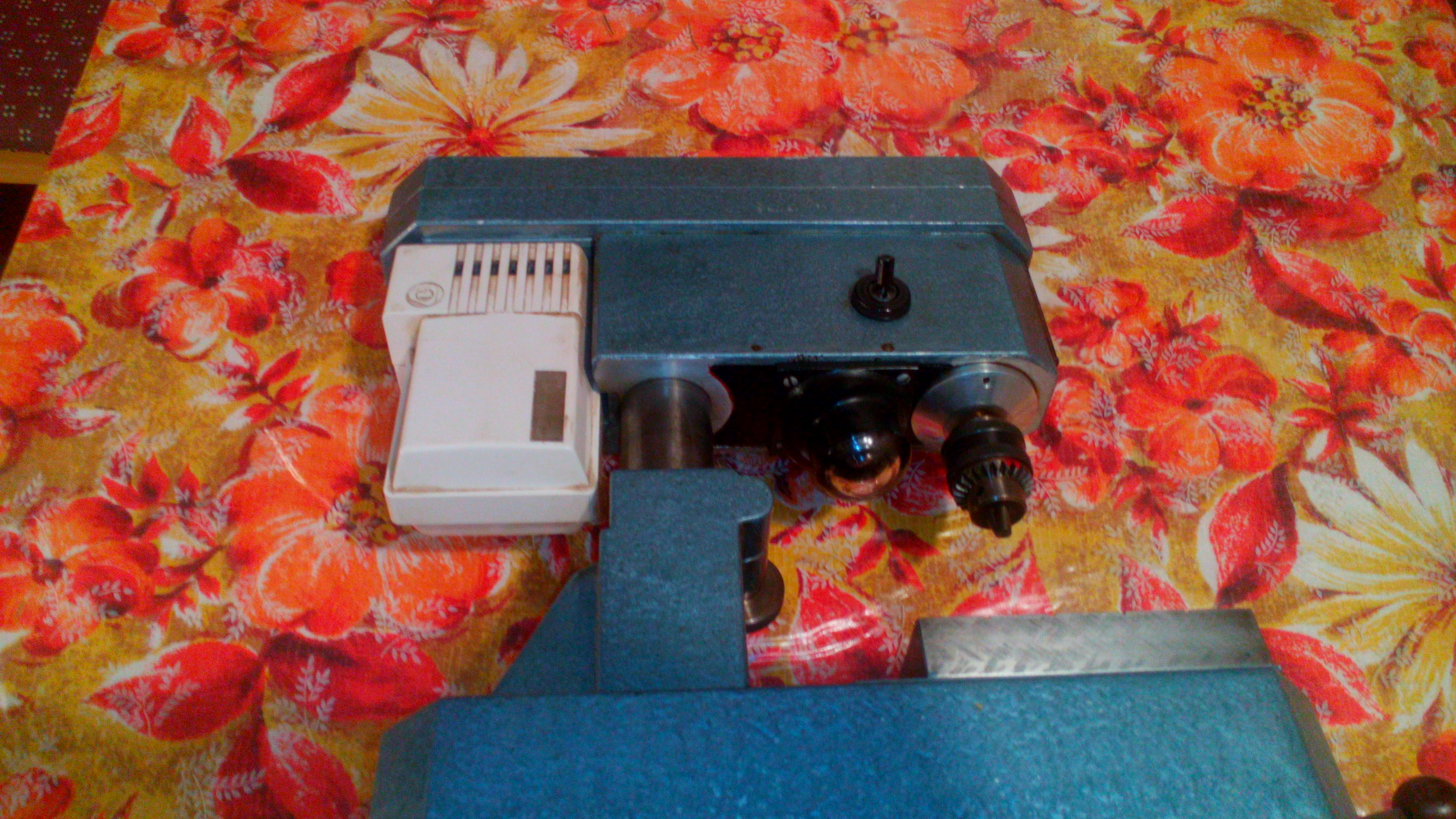

To není lido-demo, je to určitě fabrická výroba. Doma by těžko měkdo dělal ty odlitky. Motorek je opravdu ze šicího stroje 80W DDR a regulační šlapka je zabudovaná uvnitř základny vrtačky.
Tím kolem na boku se ta šlapka ovládá a regulují otáčky. Tato vrtačka je obráceně udělaná, vřeteno stojí a vrtaný obrobek se zvedá s upínací deskou. Deska je ovládaná pákou v předu viz foto.
Vrtačka je vybavená i osvětlením, žárovka opět šicí stroj 230V / 15W / E14. Koupil jsem ji za 1350,-Kč na Bazoši.

Tak to jsem slyšel poprvé a to mám přes XXXXXV, doufán, že zde nebudu za blba. Nic méně, je to velice fajnovně udělané a neopotřebované. Pán co jsem to od něho koupil byl hodinář.

Tipuju to na něco z lidovědemokratického Německa. :lol: jinak pěknej kousek. Jako řemínek můžěš popř. použít i malinkej klíňák (pokud předěláš nebo upravíš řemeničky) .... existují i 3mm klíňáčky. Pochopitelně možnej je i ten kulatej koženej, to byla klasika na hodinářský soustruhy. Před časem ty kožený řemínky byly k dostání v metráži na aukru.

A jak ten kožený řemínek nebo z PUR spojim asi lepením. S tím nemám vůbec žádné zkušenosti. Hlavně ten PUR material čím lepit.

Pavka píše:A jak ten kožený řemínek nebo z PUR spojim asi lepením. S tím nemám vůbec žádné zkušenosti. Hlavně ten PUR material čím lepit.
Já jsem na malý brusce na kulato řemínek svařil .... nahřál jsem oba konce nad svíčkou a spojil. Funguje to v pohodě. Je to takovej zelenej "plastovej" řemínek. Ale z čeho je nevím ...
Gumový či kožený řemínky by mohly jít slepit nějakou vhodnou sekundovkou. Jinak ten koženej řemínek se často spojoval sponkou, něco jako do sešívačky ale silnější. Koženej by ale dnes mohl držet dobře sekundovkou.

bežně se prodává kulatá guma jako na O kroužky, alespoň u nás to mají v kšeftě co prodávají ložiska a tak
dá se to slepit vteřiňákem (Loctite) natupo
kupodivu to drží
asi by to drželo i tím za 15,- z Lidlu

Na co je to kolo na pravoboku?

Pavka píše:To není lido-demo, je to určitě fabrická výroba. Doma by těžko měkdo dělal ty odlitky. Motorek je opravdu ze šicího stroje 80W DDR a regulační šlapka je zabudovaná uvnitř základny vrtačky.
