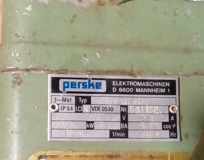

Prodám vřeteno PERSKE
Typ: VUS 50.0972
výkon 0,8kW Otáčky 11 570 3,8A 200Hz / vše na štítku viz foto /

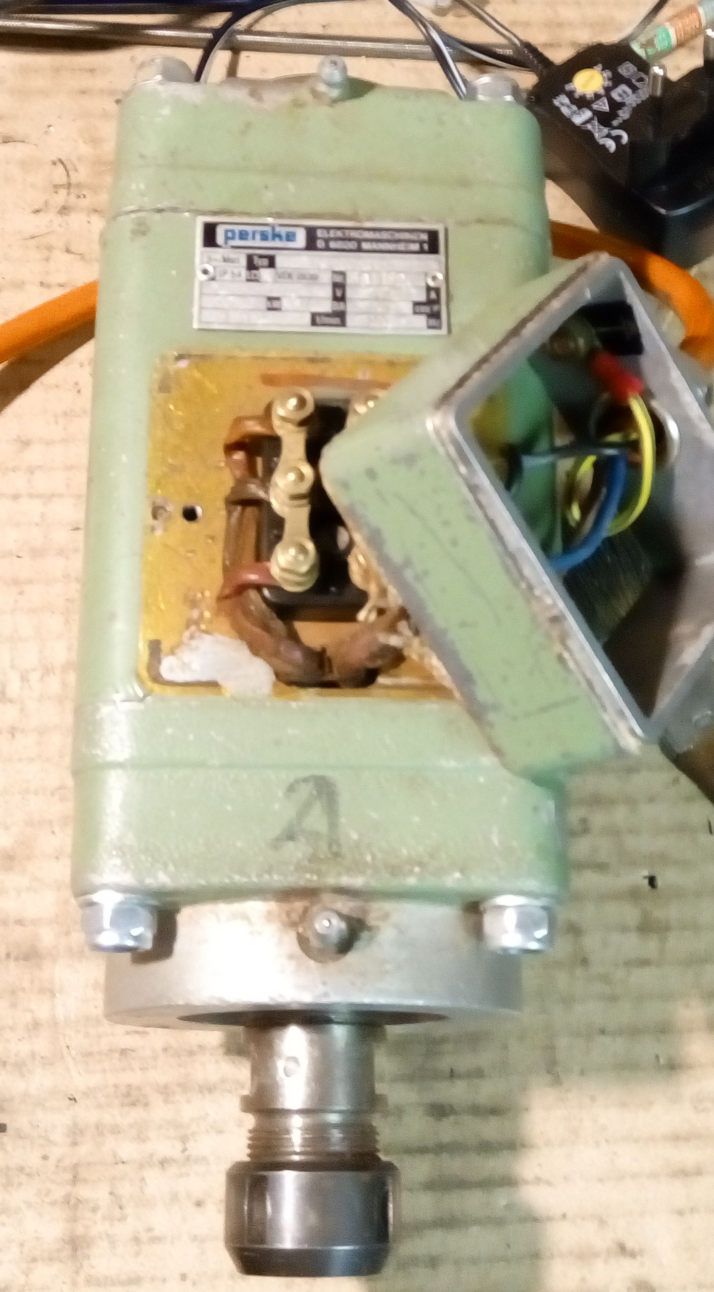

Výměna ložisek provedena. Kleština je součástí průměr 10mm

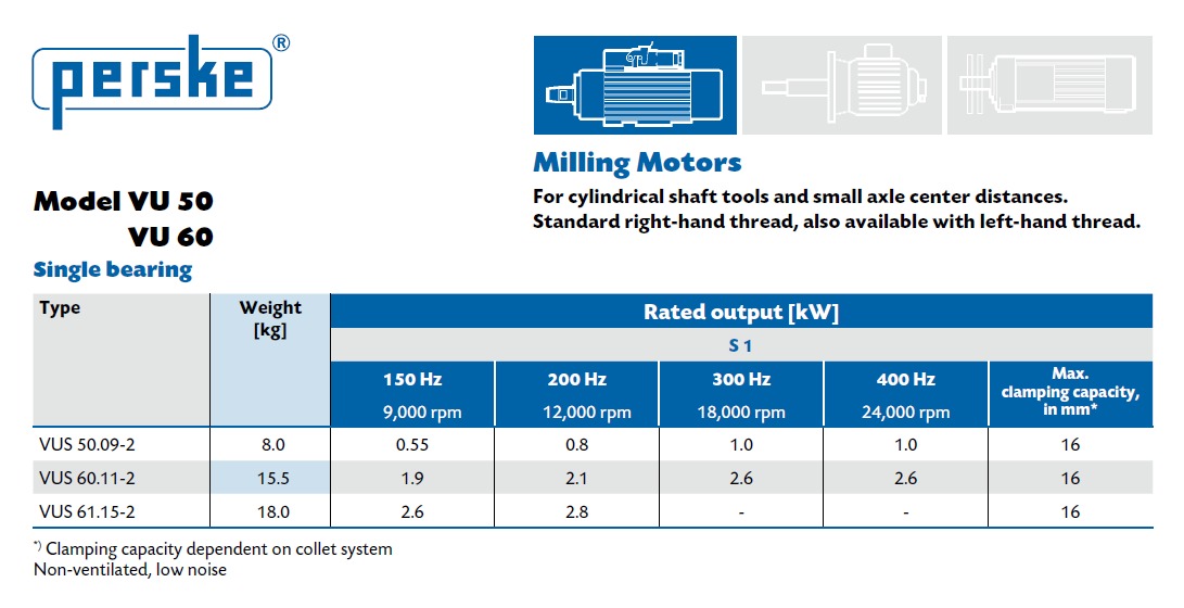

Jaký max. otáčky mají ty ložiska (příp. napiš jejich typ, dohledám si)?
Btw. podle týdle tabulky je to zároveň 1kW-400Hz-24000RPM vřeteno, chápu to správně..?

V úvodním textu je napsáno:
Typ: VUS 50.0972
Na obrázku vřetene je je uvedeno 11 570 ot/min při 200Hz ložiska dohledám jaký je tam typ. Výměna ložisek byla provedena jelikož ložisko u výstupní hřídele vykazovalo nepřípustné vibrace.
Ložiska jsou tam od NSK včetně dokumentace a protokolu.

Trochu jsem o tom uvažoval, ale strop by určitě nesměl být 11570RPM, proto jsem se ptal na ty ložiska případně jak je to s tou tabulkou. Ale asi jsou to různé podvarianty typu VUS 50 09-2, že by takto v závislosti na frekvenci fungovalo stejný vřeteno, je asi blbost. Bylo už pozdě, sry a vážný zájemce určitě nejsem, spíš tak sonduju, klidně mě ignoruj :)
T.
Btw. na tom štítku je spíš VUS 50 09/2.
