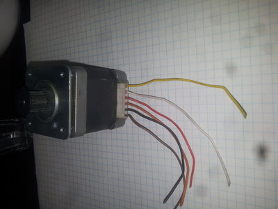

Dobrý den chci poradit jak zapojit na modrou desku tb6560 6 vývodů krokového motorku děkuji

Tak si najdi stitok na motore a zapojenie jeho cievok.

Štítek na zapojeni tam není

To asi nebylo myšleno. že tam bude štítek zapojení, ale štítek s označením motoru a podle něj pak na netu najdeš to zapojení cívek. takto ti těžko někdo poradí. Cívky lze zjistit i ohmmetrem. Větší odpor jsou krajní výstupy cívek, poloviční je krajní a střední. Zapojit krajní výstupy, prostřední nezapojovat. Pokud jsem to dokonil, jistě mne někdo opraví.

No nevím kde to hledat na štítku je Typ KH42KM2B001 dále pak DC 4.08 1.7A 1.8 DEG/STEP a na kolik voltu a Amper to mužu zapojit jsem absolutní začátečník a děkuji předem za každou radu.

Vždyť to tam máš napsané - 1.7A. Tak na driveru nastav nějakou nejbližší hodnotu.
Napětí neřeš, to si zařídí driver sám.
A s vinutím je to přesně tak, jak napsal slezak77. Ohmetrem si najdi které dráty patří k sobě a zapoj vždy 2 krajní, prostřední nechej volný.
Pokud se ti bude motor točit naopak než potřebuješ, tak u jedné z cívek navzájem přehoď dráty.

Takže změřit hnědý s černým pak hnědý s oranžovým atd ? Nebo 2 krajní Zleva pak 2 prostřední a pak 2 zprava ?
15. 1. 2016, 5:55
Změř každý s každým. Musíš dostat 4x malý odpor (třeba 2 ohmy) a 2x větší odpor (třeba 4 ohmy).
Takže vždy na jednu fázi zapojíš ty 2 dráty, které mezi sebou vykazují ten vyšší odpor.

Mezi žlutým a oranžovým by měl být ten odpor větší než mezi žlutým a modrým, pokud ano tak to sedí podle toho pdf co jsi našel a už je to potom jasné, žlutý-oranžový třeba a1-a2, černý-hmědý b1-b2. mez tím černým a hnědým bude stejný odpor jako mezi žlutým a oranžovým. Červený modrý nezapojovat.

No to právě ten modrý tu není ale je tu bílý už jsou z toho jelen :(

on ten modrý bude ten bílý, nebo naopak, to si přeber jak chceš, ale než si napsal děkuji.. tak už jsi to mohl mít změřené a tím pádem by jsi již věděl který je který, nebo to zkus zapojit a uvídíš co se bude dít, ono se nic strašného nestane, žádný výbuch nečekej, to bude dříve další vlna přistěhovalců(a to bude :x ). Pokud se motor bude škubat je to špatně, znovu přepojit atak dále atak dále, no rychlejší to bude změřit.

Tak změřeno podle měření je to Oranžový s hnědým A Červený se žlutým. Černý a bílý nebudu zapojovat. Děkuji za rady
