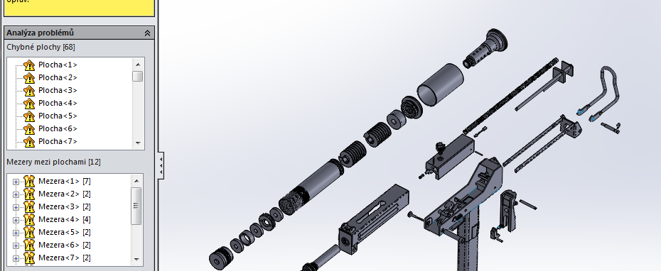

potřeboval bych pomoc s 3D modelem ve stepu. Používám doma už leta VariCad, verze 2008 a tam se stepem nejde moc dělat. Mám model a nejde mi rozkouskovat na jednotlivé díly, sestava se chová jako jeden blok. Sice bych si mohl vyexportovat sestavu do 2d ze všech pohledů, ale pak z té změti čar nedám dokupy zpátky 3d jednotlivých dílů pro výrobu. Cesta pracná, ale šlo by to tak. A stahovat nový cad se mi nechce, natož se to učit na stará kolena.
Tak kdyby někdo věděl a mohl pomoct.

Jsi si jisty ze je to opravdu sestava (kolik je to souboru)? Spousta dilu ktere najdes na internetu v stp jsou generovane jen jako jeden blok, i kdyz to puvodne byla zjevne sestava. Hod sem link na ten model.

Když sem dáš soubor ke stažení (případně pošleš SZ), tak se dá posunout o nějaký krok dál. Takhle se dá jen teoretizovat nad problémem hodně dlouho. Pokud je ale v sestavě jen jedno objemové tělo tak se to dá blbě rozkouskovat.

Ten link odkazuje na nejake PDF. Proste vem ten soubor co mas na disku, nahraj ho tady http://uloz.to/upload" onclick="window.open(this.href);return false; a posli odkaz.

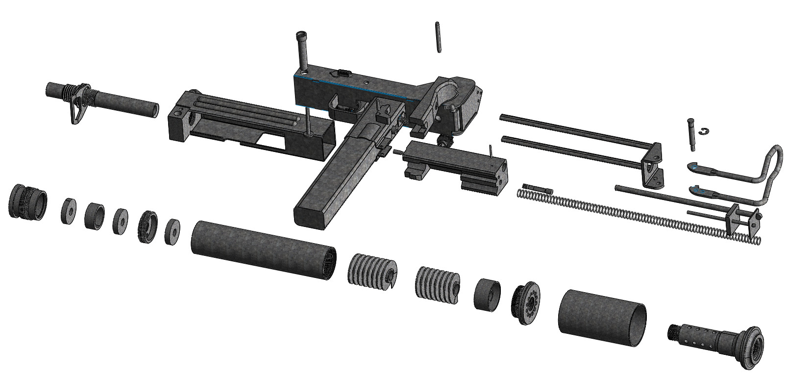

je to rozstřel sestavy o cca 150 dílech + s hromadou chyb vzniklých při importu

Je to částečný rozstřel dílů zbraně v určitém stupni poškození jednotlivých dílů.

Jj, ten step jsem pak nakonec ve varicadu otevřel, ale nevezmu třeba rám a neudělám si z něj rozvin pro laser, atd, atd. Je to jako jeden blok, nebo jak to nazvat. Proto bych to chtěl rozhodit po dílech i s těma chybama a to mi v tom mojem nejde. :(
