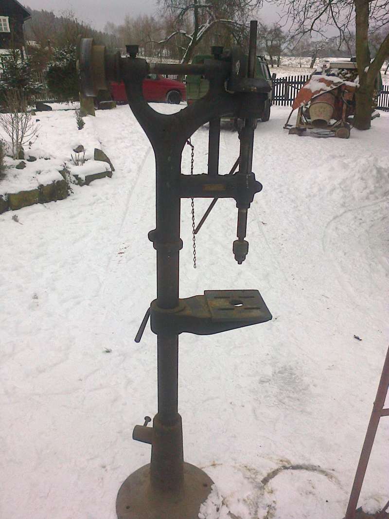

značky M. Kocián a G. Neděla Praha II, Jindřišská ulice, cukrovarnický palác, nemáte někdo stejnou, nebo prospekt, jak byl řešený pohon? Mám dole na konzoli nějaký motor z roku 1957 a chtěl bych si jí dát do taknějak původního stavu.

Tady je fotka.

Ahoj, skoro všechny to měli stejně...dole, jak je u nohy to čůro s dírou a šroubem, tak tam byla hřídel s řemenicemi...z jedné šel kožený řemen nahoru a druhý šel na motor (3 řemenice vedle sebe o stejných průměrech, jako jsou ty horní, akorát dané obráceně kvůly změně otáček sebe a 4tá na pohon od motoru)... já měl trochu vychytanější, že řemenic byl0 5 a pedál s vidličkou, kterou se přehazoval řemen na volně se protáčející řemenici s futrem a vypnul se pohon bez vypínání motoru... S prospektem nepočítej, na 95% těchhle vrtaček už není za ty roky nic...

Jj, prospekty jsem našel nějaké na hornictví a pak dost podobné Arno Plauert Varnsdorf, to je tady u nás za rohem. Pak se mi podařilo najít asi stejnou ve staré hyperinzerci a tam to má tak, jak píšeš, 3 a 1 k motoru. Tak to tak nějak ve volném čase v práci spáchám.

Mám podobnou a pohon tam je jak píše Borin, ale jestli byl původní převod od elektromotoru na klíňák? Nebylo to také plochým řemenem ? Ten můj mi původní nepřipadá.

Hlavně mysli na to, že řemenice musí být bombírované, jinak ti bude padat řemen...
QNX píše:Mám podobnou a pohon tam je jak píše Borin, ale jestli byl původní převod od elektromotoru na klíňák? Nebylo to také plochým řemenem ? Ten můj mi původní nepřipadá.
Klíňák určitě původní není :wink:

Borin: Řemenice pro plochý řemen tam mám původní, ale řemen z toho padá stejně. Drží jen na jednom stupni, ty druhé dva se v podstatě nedají používat ...... ale nijak jsem to neřešil. Bombírung můžu změřit, ale pokud tam nějaký je, tak asi nedostatečný.

Tak leda volný řemen, já tyhle problémy neměl...zkoušel jsi kalafunu ?

Jj, bombírunk udělám, v Černochovi z r 1942 jsou rozměry, mám pár starých zemědělských strojů, kde to mám na plocháč, takže to vím a i se o tuhle starou techniku zajímám. Teď jsem si řemenici oměřil a vtýdnu si jí spáchám. Dole je to na kluzném ložisku si tak tipuju? Kalafuna se dá použít, ale je to jen na čas, pak je ještě vosk na řemeny, mám ho na soustruhu v práci, ale nejlepší je řemen namočit do roztaveného loje, on se trochu stáhne a pak zase drží. Kupodivu máčené v oleji a neklouže to. :-) Na dílně jsem měl starého fachmana a ten tohle všechno používal za mládí.
Další převod od motoru je na plocháč, je to vidět na té fotce z hyperinzerce.

vlkzhor: To na fotce z hyperinzerce by mohlo být původní. Na té mé to velké kolo pro plocháč někdo nahradil menším pro klíňák, ale motor tam má podobný jako na fotce. Kdybys o něj měl zájem, tak bych ti ho asi nechal. Má nějaké přidřené ložisko a tak jsem uvažoval, že bych ho příležitostně vyměnil (tedy komplet motor za nějaký novější uzavřený). Vyměnit ložisko by neměl být problém ...... pokud to tedy chceš dostat do dobové podoby. Já se o to snažit nebudu.

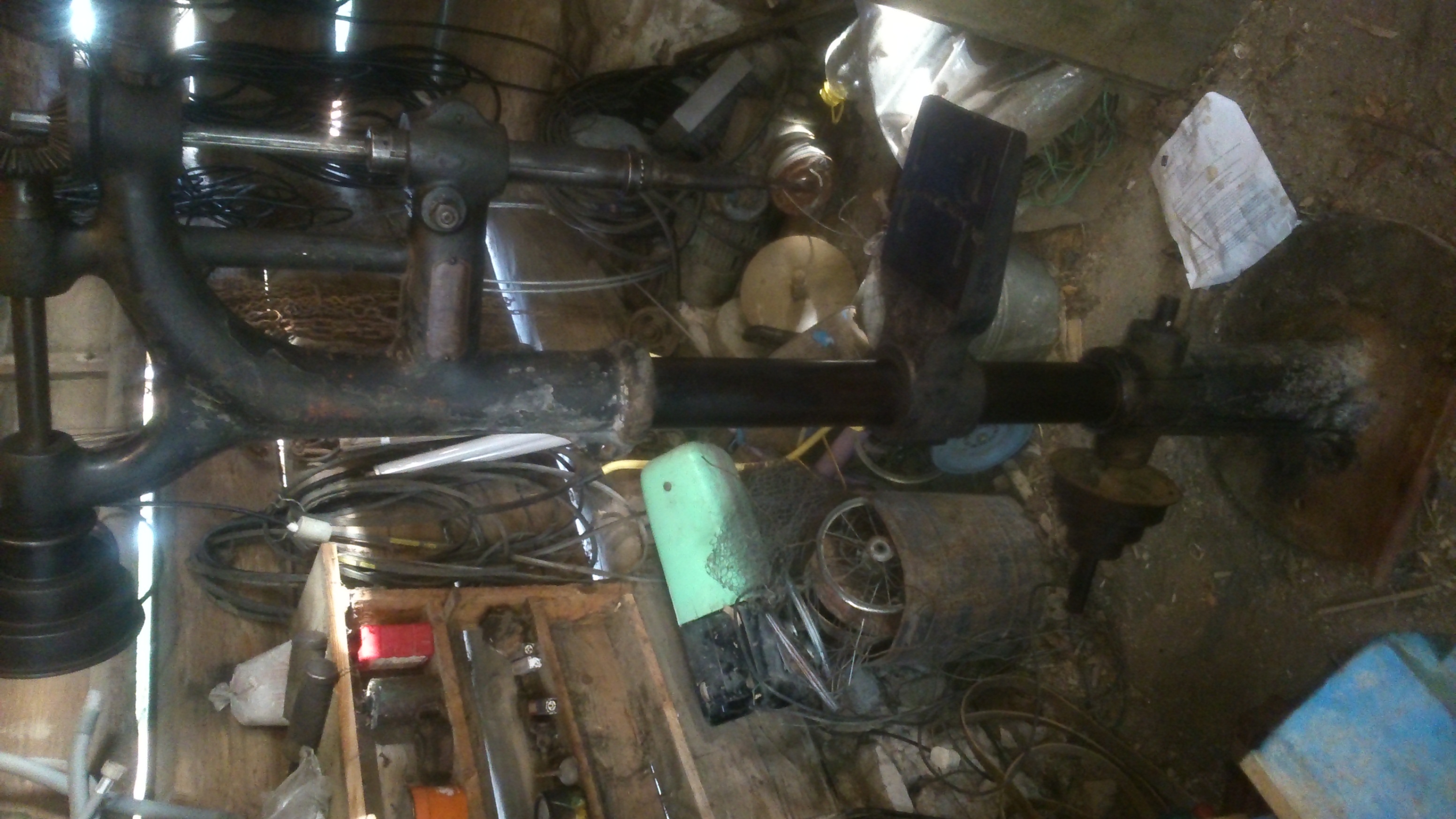

Dobry den prosim vas mám doma tuto starou sloupovou vrtačku a chci se o ní co nejvíce dozvědět neznáte jí někdo? Děkuji za jakoukoliv odpověd.

Skoro všechny vrtačky z téhle doby vypadali až na pár detailů, nebo výbavu (posuv atp.) stejně... Pokud nemá štítek, tak máš smůlu a i když by ho měla jsi na tom podobně :lol:

diky no štítek má :) je na něm F Sartorius Nachf
Gesellschaft m.b.H.
= Laudon Gasse 12 =
ale na netu sem toho nic moc nenašel

to F si pleteš s H . A podle všeho adresa na štítku je tak jak to bývalo adresa prodejce v dané lokalitě ... tak jako třeba měl Volman Čelákovice Showroom na Poříčí v Praze a v dalších evropských městech .
tady máš tu fi http://wwv.sartorius-werkzeuge.de/ueber-uns/historie/" onclick="window.open(this.href);return false;
