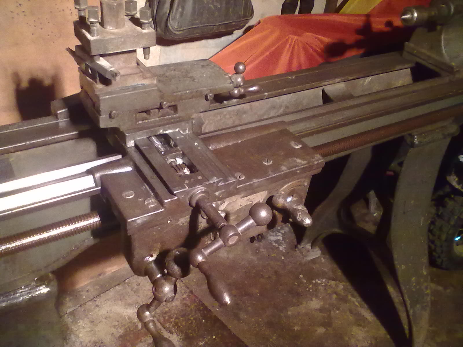

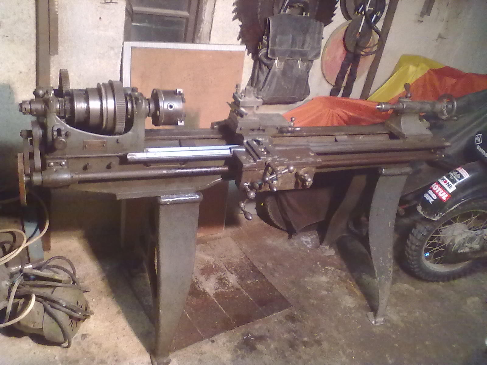

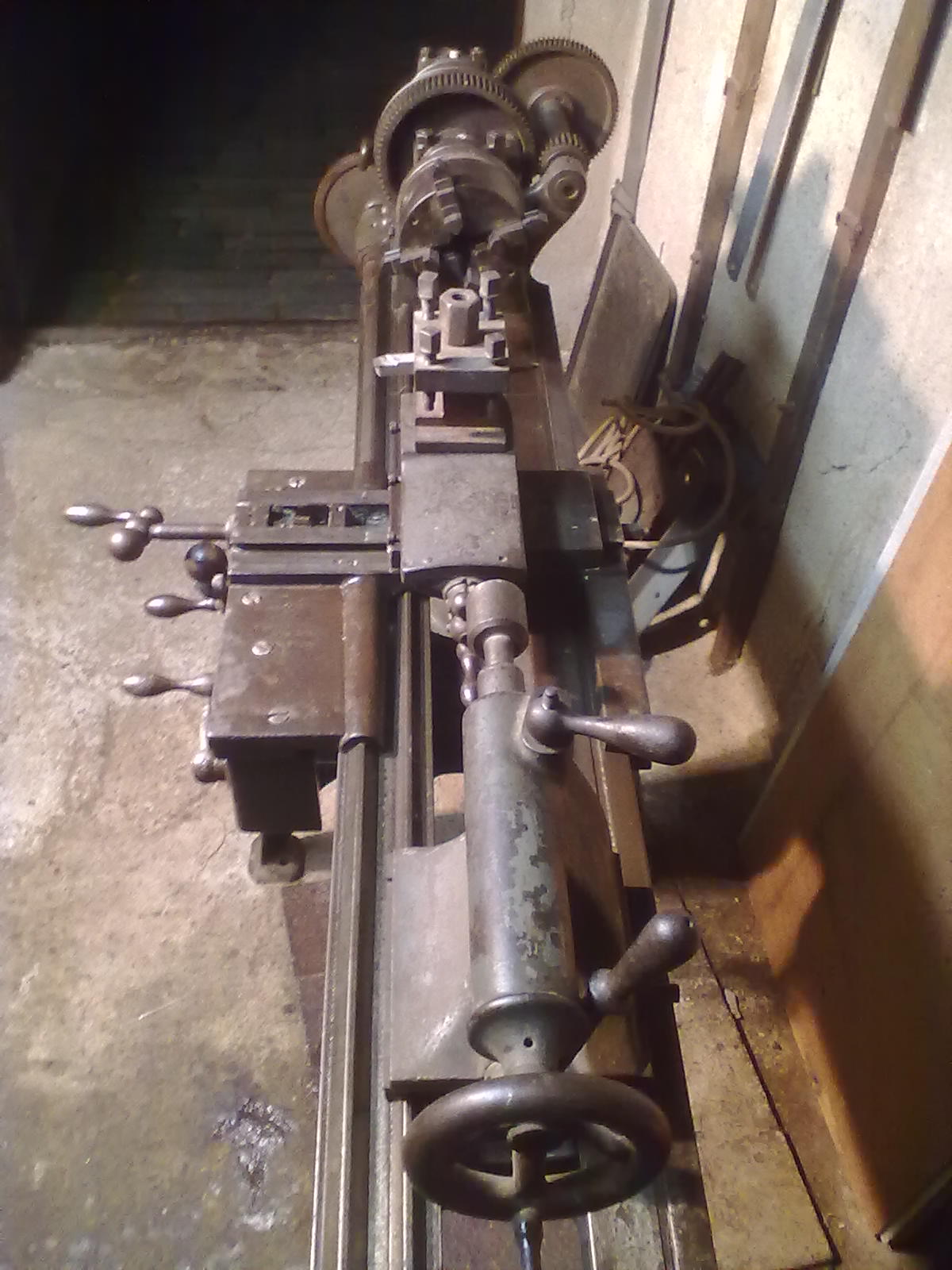

Ahoj / dobrý den všem,
prosím o případnou pomoc s identifikací starého soustruhu na přiložených fotkách. Dostal se ke mně v r. 2012, na obr. nálezový stav, svařil jsem konzolu, osadil motorem 1kW, točí se a kromě podélného posuvu funguje. Chybí posuvová kola, mám jen nasazený pár, nemá svěrnou matici posuvového šroubu. Dá se říci, že stav, jakož i jakost a přesnost "obrobeného" povrchu odpovídá stáří. Je na něm vidět, že během života dostal hodně ran. Já jsem ho zatím kompletně rozebral, vyčistil a zapomněl, jak to celé pasovalo do sebe. Postupně ho zase skládám zpátky a opravují se při tom některé závady. Samozřejmě v mezích zdravého (finančního) rozumu. Cíl je aby kompletně fungoval - spíše ale jako muzeální kousek, nebo jak tady kdysi někdo psal - na výrobu pantů do králíkárny.
Z vyhledávání výrobce na netu a na lathes.com jsem vyrozuměl, že SaS byla německá společnost zabývající se dovozem a výrobou obráběcích strojů cca od 1890-1920. Větší stroje dovoz z US. Nic co by se tvarově podobalo mému stroji jsem foto nenašel.
Pokud byste někdo věděl něco bližšího, nebo máte podobný, budu rád za info, s pozdravem Kmex.

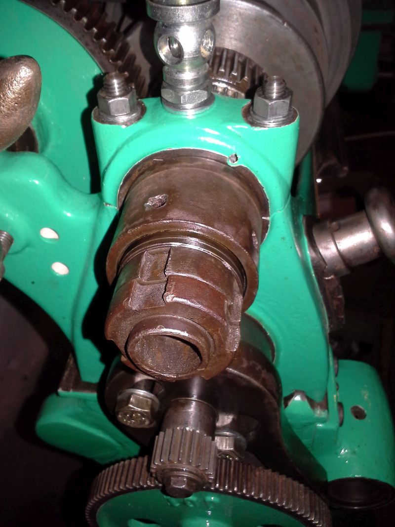

při skládání soustruhu (viz popis výše) jsem narazil na svoji neznalost a proto prosím o radu.
K čemu jsou na samotném konci vřetene ty dvě matice?

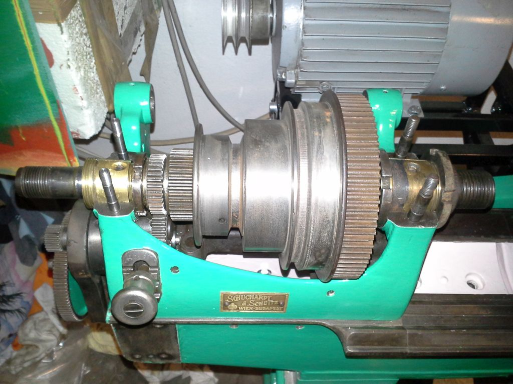

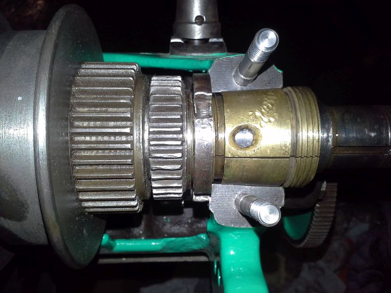

Zde obrázek zadního ložiska, tady bych se snad ještě chytil, přední matice vtahuje rozřízlé ložisko do kuželového otvoru a tím se stahuje / vymezuje vůle. Čelo ložiska (v mém případě je z důvodu opotřebení vložen bronzový vymezovací kroužek) zřejmě zachycuje i axiální síly. Na zadní straně závit, kde chybí pojistná matice na dotažení. A tohle bych myslel, že stačí.
Pokud se vrátím k hornímu obrázku, pojistná matice zadního ložiska je ten válec s rozmlácenýma dírama na hákový klíč. V tom válci je zkolíkovaná bronzová "podložka" ta se tedy netočí a dvě "podložky" s drážkou pro pero, ty se otáčejí s vřetenem. To celé lze stáhnout a pojistit dvojící "KM" matic. Ale proč?
Když jsem to dnes namontoval a přitáhl začalo se to hřát - zpětně povoleno a nastaveno na min. vůli.
Možná jsem něco přehlédl, nebo to nemám složené správně, nicméně hlavně bych potřeboval vědět, proč je to takhle udělané. Napadá mě, že to je zajištění proti povolení ložiska, ale moc se mi to nezdá, přední pochopitelně nic takového nemá.
Děkuji za radu, Kmex

ahoj, nikdo se tady toho nechopil, tak třeba já :) Ty KM matice na konci vřetena bývají na vymezení axiální vůle. Podle obrázku KM matice na kuželovém ložisku vymezuje zase radiální vůli. Podle uspořádání to bude nejspíše tak, že zmenšením radiální vůle ložisko ujede trochu dozadu a úměrně kuželovitosti se zvětší axiální vůle, kterou je pak třeba zmenšit. Nejspíš už jsi na to přišel sám, třeba už píšu zbytečně, ale nevadí. A.

No, skoro bych řekl, že ti tam jedno ložisko chybí. Tam co máš ten "brnozový vymezovací kroužek", bývá obvykle axiální ložisko. Viz obrázek mého starce třeba ... Že by tam dávali ve výrobě kluzný ložisko, tomu moc nevěřím. Šlo by strašně rychle opotřebením do kopru.

Fifík: je mi to divný, kolega, co má vetší, ale podobný stroj, tak ten axiál má. Ale mě se nemá kam vejít. A pravda, to zadní ložisko je už sjeté o možná až 2mm. Ozubené kolo co pohání převod na posuvy težce obrousilo matku ložiska. Proto vložený kroužek. Nové ložisko si nedokážu vyrobit.

nejlepší je to všechno vidět naživo, spíše jen tak tuším, jaký je stav. Ale - kluzná ložiska jsou zároveň radiální, i axiální, zatížitelnost je úměrná velikosti oporných ploch. Klidně bys to mohl vylepšit, na zadek vřetene přidat axiální kuličkové ložisko, je tam místo, ale stejně to nebude moc platné, řezné síly jdou zprava doleva a toto ložisko je nezachytí (to by muselo být mezi oz. koly a zadním kluzným ložiskem). Všiml jsem si ale, že zadní kluzné ložisko je už dotáhlé až na domek (nasedlé zleva)-nepůjde už dotahovat (pokud z fotky vůbec rozeznám kuželovitosti). A.
