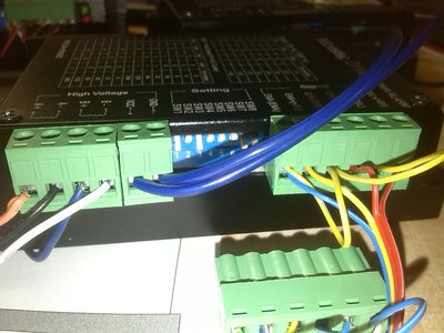

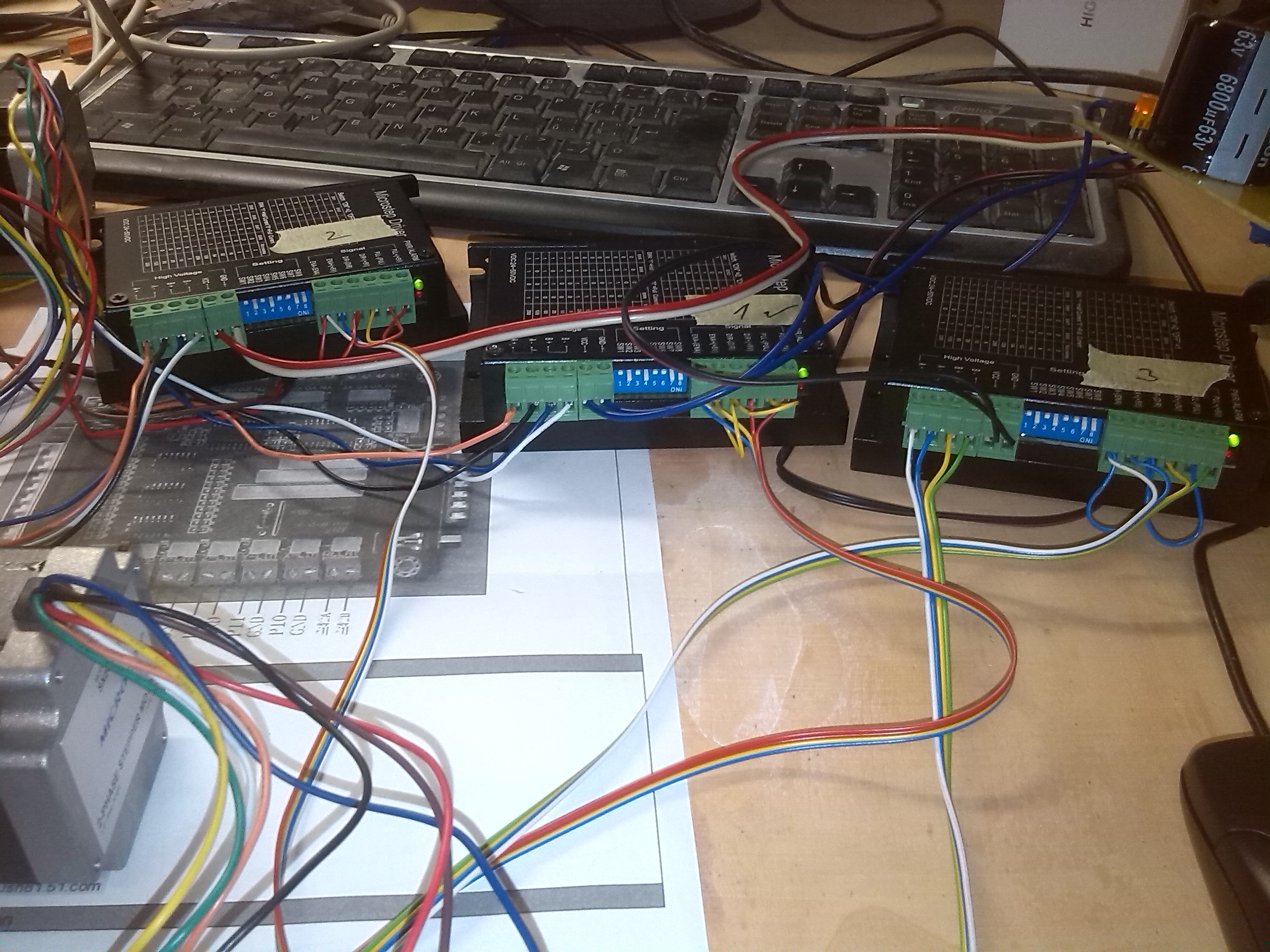

Ahoj, mám drivery M542 a po zapojení dva ze tří motorů (všechny stejné) škubou a kvičí. Zkoušel jsem vše prohazovat, měnit i zdroj a vypadá, že problém je v driverech. V MACHu jsem jel na kmitočtu jádra 35kHz a později snížil i na 25kHz. Situace pořád stejná. Oddělovací deska je z CNC.Inshopu modrá. Po různém laborovaní jsem si pročetl datasheet k driveru a narazil na jeden parametr, který jsem bohužel při koupi přehlédl - Chopping Frequency: 20 KHz. U dražších driverů je tento kmitočet až 300 kHz. Nevím, jestli toto může být důvodem zlobení driveru. Předem díky za nápady a názory.

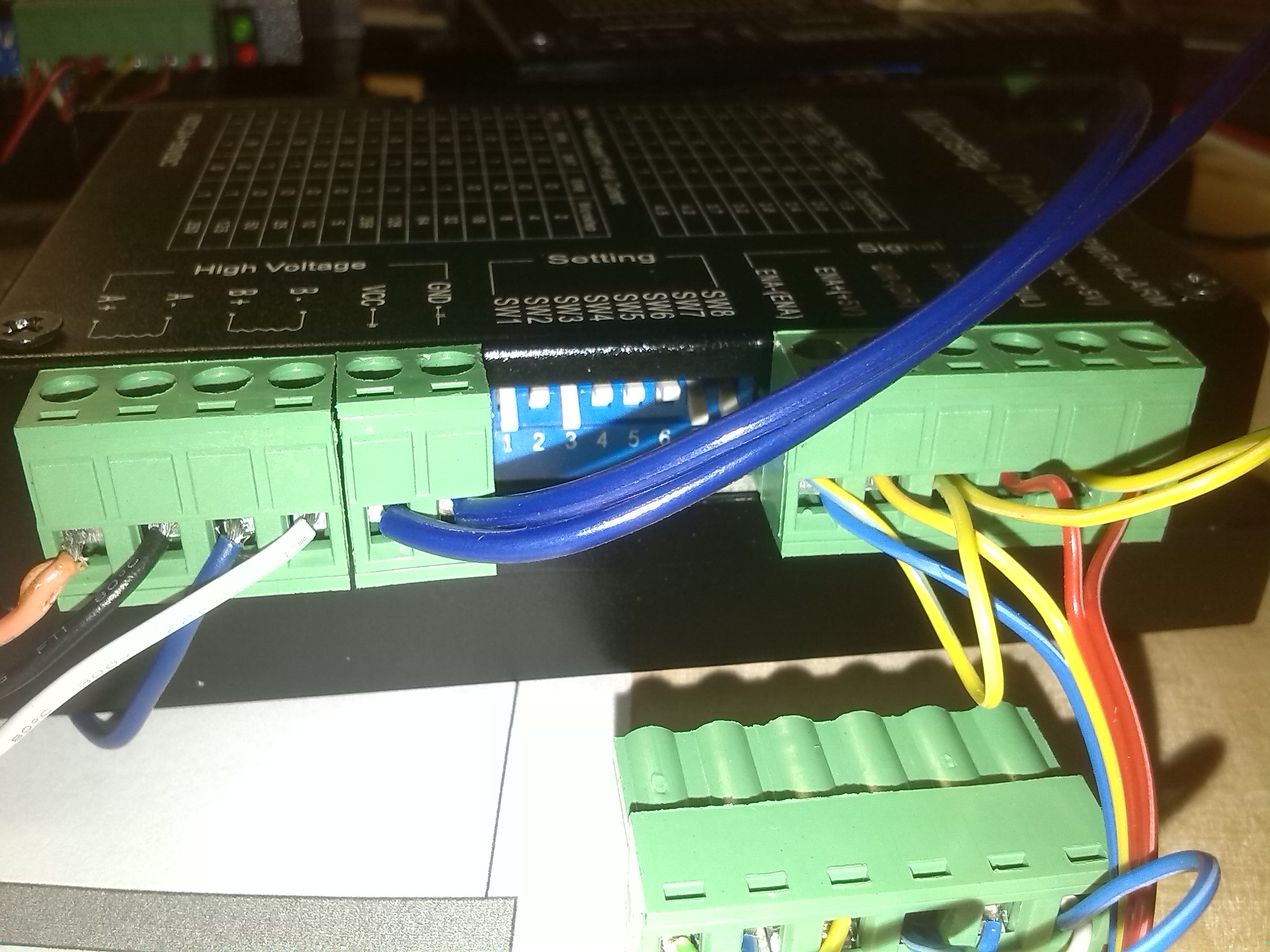

motory jsou volně na stole Microcon SX24-2341, seriové zapojení, proud 2,4 A, microsteping 10, snižovní proudu na půlku (SW4), Tři stejné drivery, jeden jede a dva ne :(

nastavení

dělají to při pohybu. Zkoušel jsem rychlosti od 100 do 4000 mm/min a nemá to moc vliv. Nastavené to snad bude dobře, protože ten jeden driver to dává tak na 99%. Zkoušel jsem i paralelní zapojení motoru a také nepomohlo.

Jedna osa jede, takže já bych postupoval v daný situaci tak, že bych na ní projel všchny motory a tim vyloučil chybu na motorech či jejich zapojení. Pak bych na té ose projel všechny drivery a vyloučil tak chybu ostatních os na straně oddělovací desky či Machu. Po tomto už by mělo bejt poměrně jasno. I když nejdřiv bych tedy asi radši proměřil zapojení motoru v konektorech multimetrem, abych neohrožoval výstup driveru.

Thomeeque: prohazování jsem obsolvoval, motory i výstupy z oddělovací desky a výsledek je, že buď je špatně nastavení a jeden driver je prostě dobrej a dává to přes to nebo že jsou dva blbý. Měřením motoru v konektoru myslíš staticky odpor?
