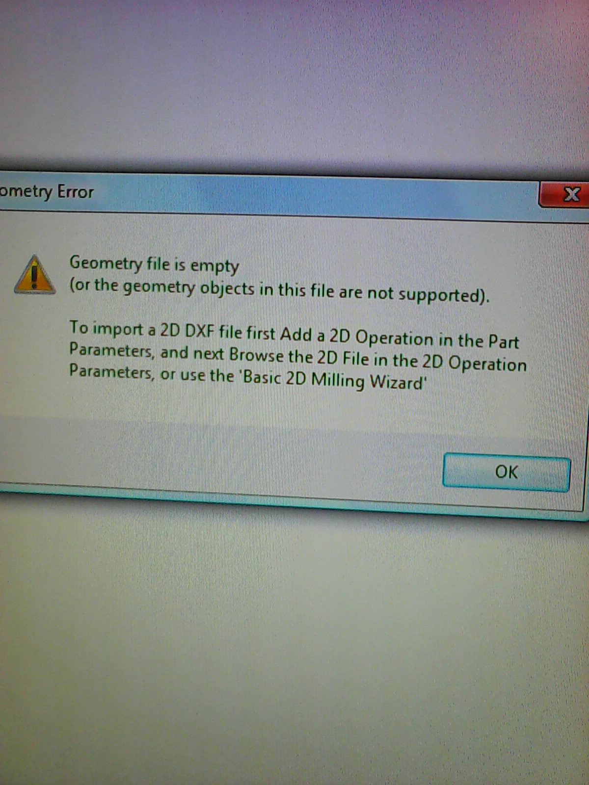

První problémek s dp...Nejde mi tam natáhnout výkres,píše to něco ve smyslu že je buďto prázdný nebo nepodporovaný.Je to dxfko z corelu takže tam by problém být neměl.
