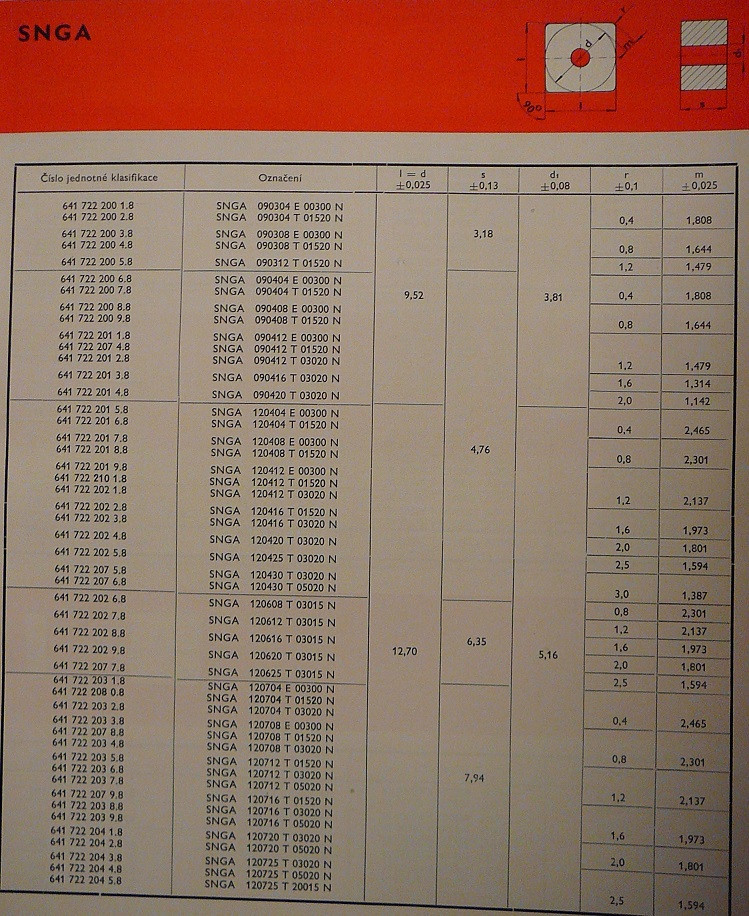

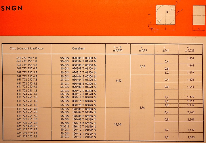

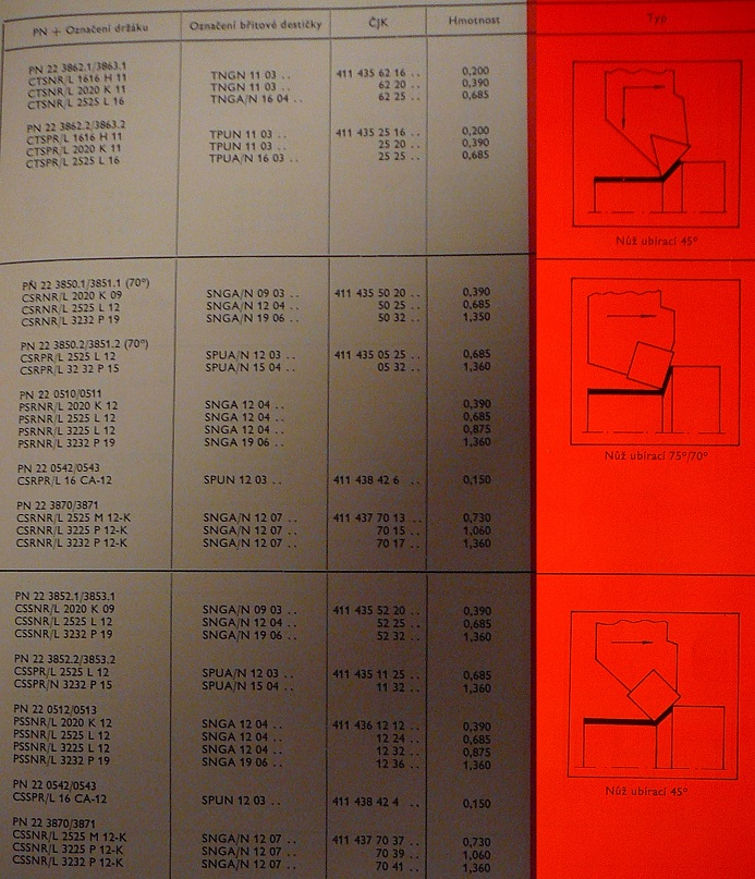

Dokázal by někdo poradit nebo vysvětlit jakým způsobem rozklíčovat označení nožů? Mám tyto nože a potřeboval bych je identifikovat a dále k nim vytipovat vhodné výměnné plátky. A ještě jeden dotaz, u nožů 3232 mě břit vychází nad osu otáčení, dají se v mém případě na něco využít? Díky.

To jsou nějaký starý držáky... jedině ten GDR je asi možný rozklíčovat, u těch narexů "PN" znamená dle mě podniková norma. Možná se někdo v těch označeních Narexu orientuje, já bohužel ne.

Ty vyšší nože můžeš ze spodní strany ofrézovat na potřebnou výšku.

Ty nože mají všechny negativní geometrii. To je tak na ty železniční dvojkolí, co se tu občas v mírné nadsázce objevují :-) Jestli je to na hobby obrábění, tak si sežeň sedmistupňové pozitivní, s tímhle by ses jen natrápil.
