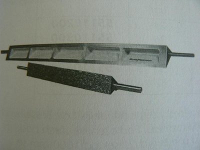

nemáte někdo navíc proužek litiny cca 200x35x12mm? Chtěl bych zkusit vyrobit příměrné pravítko.
Díky Vláďa

Jaká litina od unibaru by byla na pravítka nejvhodnější?
Příspěvky: 10244
25. 1. 2016, 11:25
taková univerzální je 250ka což je něco jako dřív pětadvacítka .Alespoň já bych to z ní dělal ,nevím jakej názor na to maj ostatní .

Ahoj, tak jsem ji objednal a na telefonický dotaz mi bylo řečeno že ta 250 by měla na pravítko vyhovovat.
Takže vyřízeno a uvidíme. Vláďa

A jaký je u ní vhodný postup pro odstranění pnutí?
Příspěvky: 10244
25. 1. 2016, 11:54
je to konilitina tak jen ofrézovat přibližne(symetricky )stejně ze všech stran ,to by mělo stačit.

fmodel: Což třeba u klínového pravítka nejde. Určitě na to jsou nějaké postupy, kontilitina bez pnutí není.
Příspěvky: 10244
25. 1. 2016, 12:11
QNX píše:fmodel: Což třeba u klínového pravítka nejde. Určitě na to jsou nějaké postupy, kontilitina bez pnutí není.
ta klínovitost tak velká nebude aby to dělalo bordel .Větší riziko bude upínání než samotný vnitřní pnutí.

fmodel: myslel jsem třeba pravítko pro vedení s úhlem 60°, nebo 55°. Tam musíš na jedné straně odebrat podstatně víc materiálu.

Možná proto jsou fabrická pravítka do trojúhelníku :)

1asv: a jak z 4HR polotovaru uděláš trojboký hranol symetrickým odfrézováním? Nebo si na to musíš koupit polotovar kruhového průřezu?
Příspěvky: 10244
25. 1. 2016, 12:37
na tohle kruhový průřez,

fmodel: No dobrá, pro amatérské použití je to asi rozumná cesta jak se s tím pnutím poprat. Pásovkou to ořezat z kulatiny na trojhran není zase tak velký problém. Ale jakmile půjdeš do nějakých složitějších tvarů, tak už to fungovat nebude. Takže jak odstranit pnutí tam?

Já to určitě řešit nebudu. Ofrézuji objednaný plocháš do šikminy 55°, trochu jej obrousím a zaškrábnu. No a hned použiju. A jestli se to časem zkroutí, už mě to trápit nebude :D .
A nebo "před použitím" zkontrolovat. 8)
