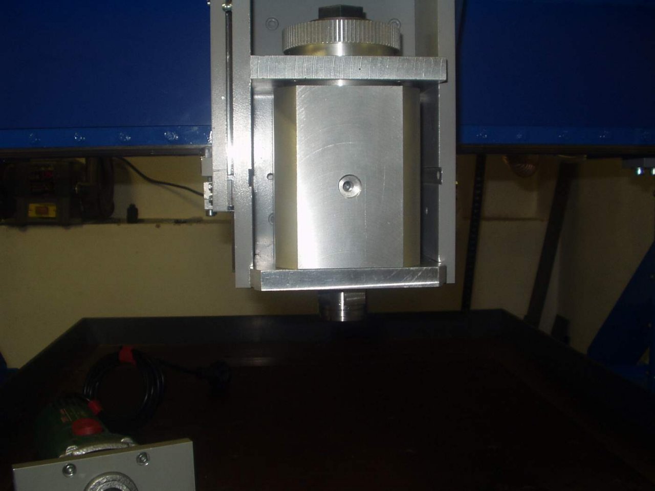

vlastní výroba vřetena na moje cnc

čágos , dokončuji vlastní vřeteno tak můžete zkouknout

Čím to budeš poháňať ?

ted asi něčím co bude ,ale do budoucna asi ten atas , alespon bude mít více využití , tohle vřeteno je podle ložisek asi do 9000 ot ,je tam olej. lázen . Tuhle volbu jsem použil ,protože do toho mám patrony od 1mm do 20mm. Ještě jsem to netestoval ,ted jsem to teprve složil,počítám tak do 14ti dnů to rozběhnu.

Atas ti to neutočí, nemá rozběhový krout. moment. Taky jsem ho chtěl takto připojit, ale nee.

tak to je špatná zpráva,a otázka ,pojedu to do pomala 1 :5 ani to neroztočí

Myslím, že ne, pokud to jede na 5000 tak už je OK, ale jedno zatuhlé ložisko ho už zastaví na rozběhu, pokud mu pomůžeš tak se rozjede, ale.....

Na tohle je dobre pouzitelnej DC motor tak kolem 1.2-1.6 kW.Toci 6000 ot/min a je na 220V DC. Da se k tomu sehnat slusna regulace a je to docela pohoda.
Pochopitelne,ze HF AC motor je lepsi,ale taky to vyjde podstatne draz.

Můžeš dát nějakej link na te motor Petře ani nevím jak takovej motor vypadá a kde se dá sehnat ,dík.Jinak jsem včera měřil házivost vřetene a jede ve dvou stovkách. Povrch jsem nechal přebrousit , ale vnitřek je točen na soustruhu.

Link ted momentalne nemam.Sleduj Ebay DC motory.Nedavno jsem tam
videl DC 220V/8A,6000 ot/min.Na vreteno jak delanej.Mensi vykony koupis u BOW ,tam maji 800W na 220V DC.Koupis tam i regulaci.
Jsou v BF20.Je to klasika se statorem s perm. magnetem a vinutym rotorem.

a kde jsi tu hazivost meril? Vevnitr na konusu? My jsme se s tim docela vytrapili. Pokud to neni delane na jedno upnuti tak je to vzdycky problem. Bezelo nam to tenkrat tusim take ve 2 stovkach, ale dobre to moc nebylo.kovohemil píše:Můžeš dát nějakej link na te motor Petře ani nevím jak takovej motor vypadá a kde se dá sehnat ,dík.Jinak jsem včera měřil házivost vřetene a jede ve dvou stovkách. Povrch jsem nechal přebrousit , ale vnitřek je točen na soustruhu.

Takovehle vykony motoru s permanentnim magnetem na statoru? To se mi skoro nezda - vzdycky jsem videl v tehlech provedenich jen klasicky "univerzalni" seriovy motor - tedy vinuti na statoru i rotoru. Motor s magnety by stal docela balik dle meho.Pupak píše:Jsou v BF20.Je to klasika se statorem s perm. magnetem a vinutym rotorem.

Pokud sháníš motor na vřeteno a stačí ti max. 8 000ot tak můžeš použít 3f servo na 230V AC a napájet ho nějakým slušným fr. měničem. Schválně píšu slušným - protože je potřeba ho dost nastavit, vyhrát si s proudy na určítých otáčkách. Má to jednu velikou výhodu, kroutící moment skoro stejný v celém rozsahu otáček.kovohemil píše:Můžeš dát nějakej link na te motor Petře ani nevím jak takovej motor vypadá a kde se dá sehnat ,dík.Jinak jsem včera měřil házivost vřetene a jede ve dvou stovkách. Povrch jsem nechal přebrousit , ale vnitřek je točen na soustruhu.
Mám vyzkoušeno fr. měnič Omron - servo Siemens. 500W servo má kroutící moment hodně jinde než klasický 3f asynchronní motor.
Vřele doporučuji tuto kombinaci. (nevím jak je to s cenou - vše mám doma )
