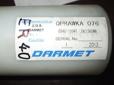

Kupoval som tuto, výroba Polsko, je to zušlachtené, ide v +- 0,002. Najskôr som kupil ER40, aby som zistil kvalitu, a potom aj 32-ku. Tá 32-ka je trochu viac vystrčená, mohla by byť kratšia, no ale za tie peniaze (asi 1200korún aj s poštou za 1 ks) som max spokojný. Majú predajňu aj v ČR, myslím v Novém Jičíne

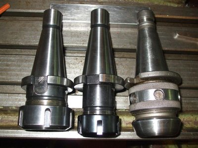

to je super žes hodil fotku pro porovnání s klasickým kleštinovým upínačem, to se moc hodí, ta házivost je super (na normální frézku)no a když tam dáš kleštinu (a od koho)tak to háže kolik??

Kolko hádže upnutý nástroj záleží od klieštiny, čo mám je tak to ide super, no ako to pôjde v číne to som neskúšal. Keď je rozsah na klieštine napr 14-15, upína to v pohode všetko v rozsahu 1 mm, no na malé priemery nástroja niekedy bývajú v rozsahu 0,5 mm (sú rozrezané iba 6X), a je ešte druh tzv presných kleštin, a tie sú rozrezané iba 4x, a tie majú rozsah tak do 0,1 mm, ale všetky pasujú do ER upínača. Tie silové čo si spomínal- (na fote), sú takmer 2x dlhšie ako ER, majú miernejší kužel, a rozsah tak do 0,1mm max
