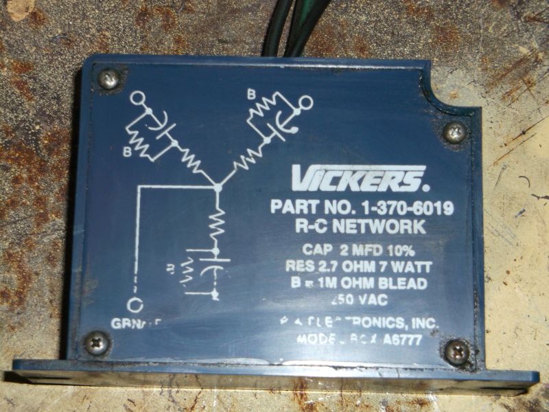

1. modrá krabička
obsahuje nejaké pasívne súčiastky, keď som to kúpil už bola odpojená.
Obrázek

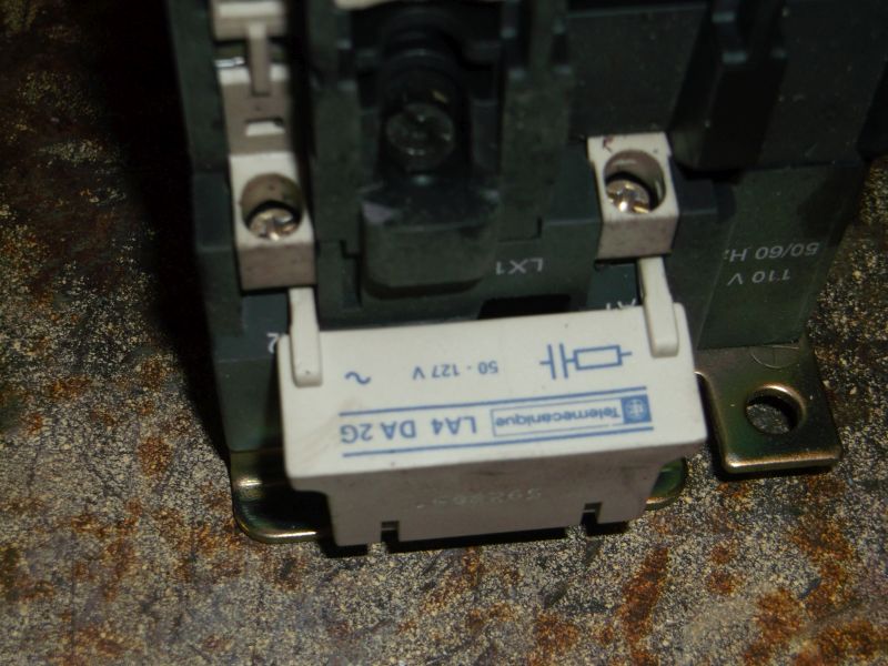

2. prídavný obvod ku cievke stýkaču - na čo slúži?
Obrázek

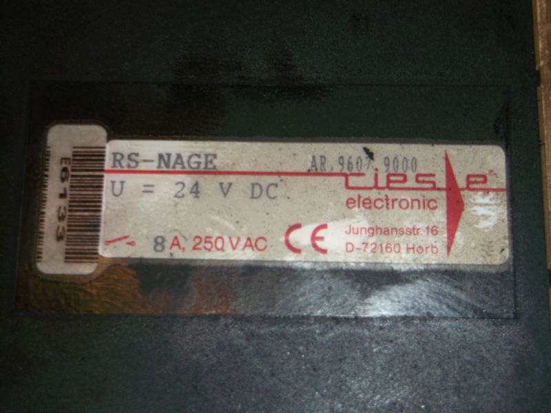

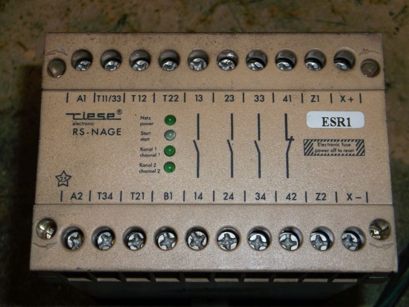

3.bezpečnostné relé?
Obrázek
Obrázek

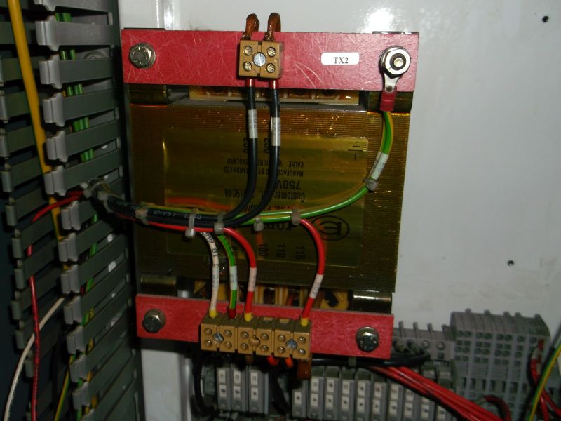

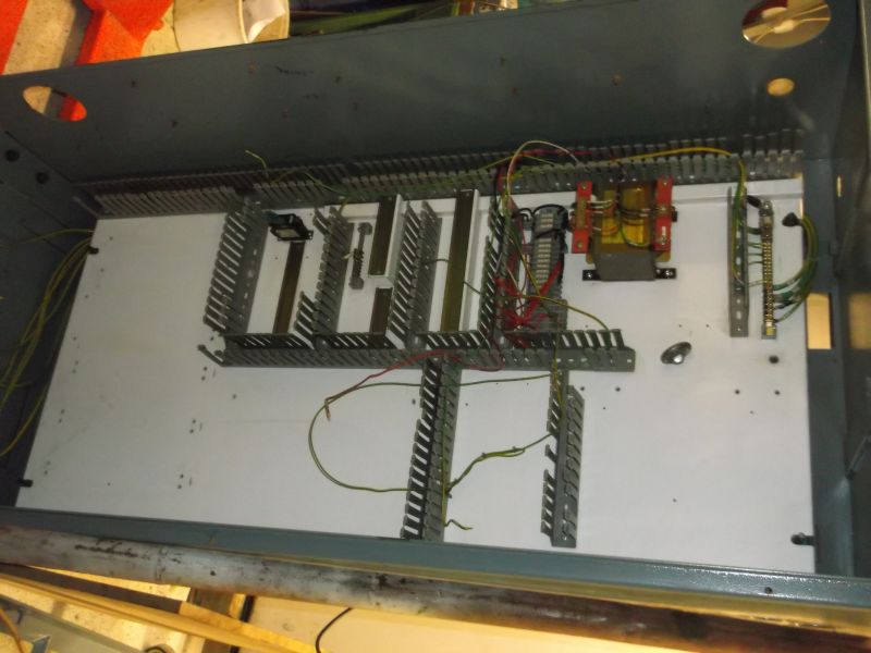

v podstate zo starého riadaceho systému ostali iba poistky a trafo. Aj trafo asi vymením, na ovládanie 4 stýkačov je 750VA zbytočný luxus.

1. + 2. odrušení
3. Elektrošrot

Bezpečnostné relé (elektrošrot) má celkom jednoduché zapojenie, tak ho použijem. Chcem ním ovládať silové prívody do meničov (vreteno aj posuvy)
Ako je najlepšie spraviť ovládanie - štartovanie - bezpečnosť:
1. Neviem sa však rozhodnúť, či po zapnutí hlavného vypínaču sa môže naštartovať PC a zdroje 24VDC a 110VAC, alebo majú čakať na nejaký povel, napr. otočný vypínač s klúčikom (systém štart).
2. Druhá vec ktorú riešim je prívod 24VDC do logickej časti servomeničov.
môže to byť pod napätím hneď po štarte, alebo je nutný nejaký impulz (systém štart)?
3. bezpečnostný hríbik v sérii s havarijnými spínačmi ovládajú bezpečnostné relé. Ak nastane problém, kolízia a pod. preruším prívod do ovládania silovej časti a meniče ostanú bez prúdu. Bude však stále napájaná riadiaca časť (24VDC).
Idem na to dobre, alebo je to moc komplikované?
