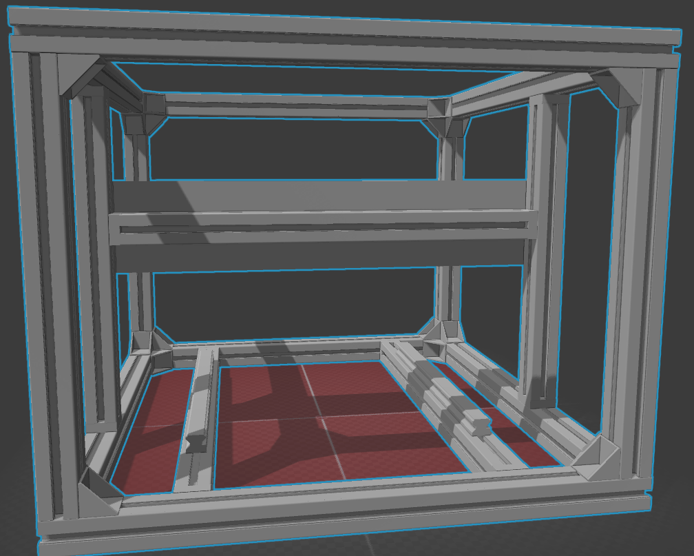

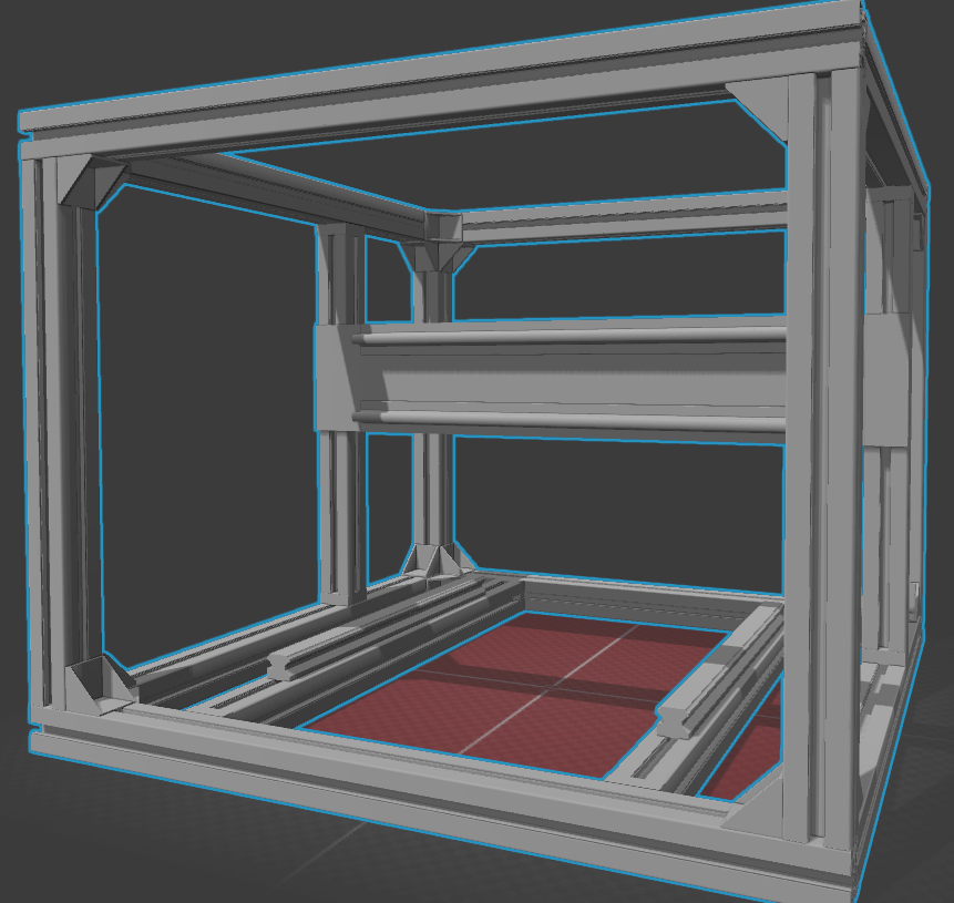

Ahoj všem,
chci ukázat, co právě zkouším udělat. Dostal jsem se k nějakým věcem v průmyslové kvalitě (z rušené linky => díly převážně značky Bosch a Heidenhein) za ceny hliníku a železa do šrotu.
Cílové nasazení frézky bych rád na obrábění měkkých kovů (hliník, bronz, dural), plastů a silonu. Pokud bu se z toho dalo dostat i trochu více(železo by bylo fajn ALE), jenom dobře, ale zůstávám na zemi :wink: .
Frézku chci postavit z hliníkových válcovaných X profilů (mám k dispozici rozměry 30x30, 45x45, 60x60 a nakonec 90x90). Spojky jsou také origo celokovové a to jak rohové, tak příčné, včetně T spojovacích šroubů + další věci zdroje, celé rozvodné skříně atd. sám zatím nevím co vše tam je. Teď promýšlím konstrukci rámu. Posílám Vám obrázek modelu, jak mi to zatím vychází. Konstrukci přizpůsobuji hlavně velikostem lineárního vedení, jaké fyzicky mám a délky X profilů mohu nařezat libovolně. Model je udělaný v OpenSCad a je naprogramován, tak aby se dal pomocí parametrů snadno měnit libovolně rozměry, a přepočítají se mi ty délky profilů.
Opravdu moc prosím o případné připomínky na nedostatky v mém návrhu. Je to má první kompletní stavba opravdového CNC (do teď jsem dělal jen 3D tiskárny).
Má myšlenka je taková:
  • pohyblivý vozík => osa Y => po kolejnici s takovým tím kostkovým kovovým ložiskovým udělátkem (nevím jak se to jmenuje :-) )
    pevně přidělaný na rám držák osy X => hlazenka s podpěrou na kuličkovém prořízlých ložiskách
    osa z pohyblivá na buď kalených hlazenkách nebo mám slabé 15mm široké kolejnice s kovovým ložiskem => zde nevím, jestli to ale je vhodné ve vertikálním směru posuvu
Na samotný pohyb zatím asi uvažuji o kuličkovém / trapézovém šroubu => nevím, co půjde použít a co tam mám.
První pracovní rozměry rámu jsou 800x800x600 šířka stroje.
Návrh rámu (předek)
Návrh rámu (předek)
Návrh rámu (zadní)
Návrh rámu (zadní)

Tak takhle to nepůjde.
Je vidět deformace 3D tiskem.
Bez ztužení , nemá to žádnou stabilitu a tuhost už vůbec ne.
Max. tak na plošné spoje , balzu , eps.
Jdi do sekce naše stavby a pročíst celé tak 3krát.

Co přesně ti příjde jako takovej zásadní problém mého návrhu? Je ten nápad použití těch X profilů úplně slepou cestou kvůli tuhosti celku?
Není pro mě problém přidat nějaké výstuhy, ale
Francotirador
Příspěvky: 1172
28. 1. 2016, 12:39
kalisto píše:Dík za reakci. No pročítám to fórum.
Hlavně ty výztuhy co přidáš musí být diagonálně. Ty X profily jsou v pohodě - jen nevím jestli jsou k nim katalogové koutové spojky např. alespoň 45°(a ne jen 90°které jsi v návrhu použil) :roll:

Na prvy pohlad uplna blbost. Plytvanie materialom bez akehokolvek rozmyslania. Nechapem ten tvar kocky. preco????????
V kazdom smere je to ohybne ako Svatoplukove pruty. Tie spodne lineary budu do boku drzat cim? Len na tom takmer meter dlhom hlinikovom profile???
Nedavaj tam vreteno, vyhod tu strednu priecku (os Y) a bude z toho krasna rezacka polystyrenu

Tvar kostky je navržený z důvody snadného zakrytování. Plýtvání materiálem je mi z důvodu výše psaného opravdu ukradený. Kolik těch profilů zdělám pro mě v tuto chvíli není podstatné. Věřil jsem že tím zároveň zvýším tuhost rámu. Pokud je to blbost, můžu jít jinou cestou, ale opravdu materiál (tyhle profily) pro mě nehrají roli. Jestli tam bude o 2m více není problém (ekonomický).

Jinak máš pravdu tu osu Y opravdu nic nedrží. To opravím jako první.

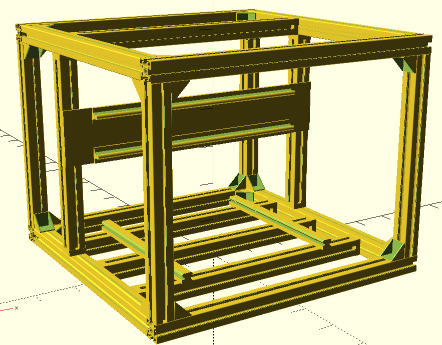

Tak ještě jeden pokus s hliníkama.
+ po stranách ten příčný profil
Vystužený rám
Vystužený rám
