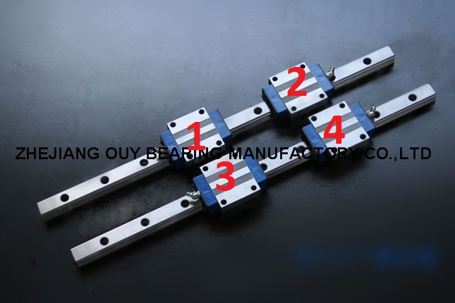

Ahoj, mám použitý lineáry THK šíře 20 a k nim dva použitý vozejky. Protože je to málo, přikoupil jsem dva fungl nový vozejky. Teď mi jde o to, jak je použít - jestli oba nový na jednu kolejnici (na obrázku čísla 1,2), nebo na každou kolejnici jeden nový, jeden použitý (1,3, popř. do kříže 1,4?). Co byste použili za kombinaci? Jistě, nejlepší by bylo koupit koupit vozejky nový všecky 4, a vlastně i nový kolejnice, ale zas nevydělávám tolik..
Diky Vašek

tady je těžko radit, ja bych je asi dal tam kde je vědší zátěž.
pokud je to na zetko tak nahoru po jeden na kolej
pokud na portal tak na horni kolej oba atd.. malo informací...

je to na křížovej stůl na delší osu, jen místo rybin tam jsou lineáry
