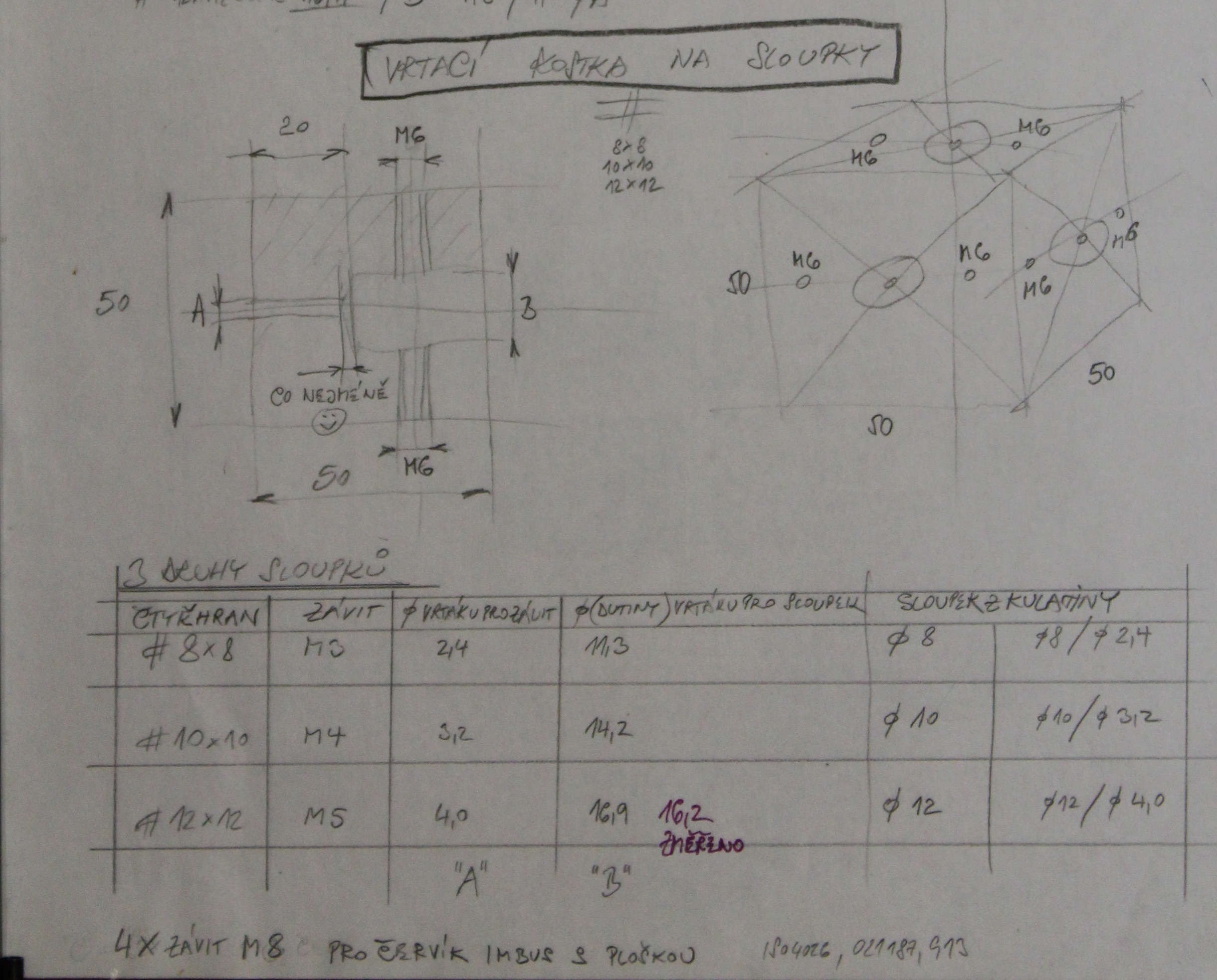

Přípravek VRTACÍ KOSTKA NA SLOUPKY
Vzhledem k tomu že je potřeba vyrábět sloupky pro elektronické přístroje ,které mají v ose sloupku závity bez možnosti použití soustruhu pro jejich navrtání potřebným průměrem vrtáku příslušného závitu ,vznikl nápad na vrtací přípravek -kostku .
Tu je možné snadno upnout do svěráku s prizmatem na stojanu vrtačky .
Přesnost tohoto řešení je pro použití sloupků v mechanice krabic pro elektroniku je dostatečná .
Do ocelového čtyřhranu # 50x50mm délky L=50mm -tedy kostky jsou vždy v jedné ose vyvrtány otvory pro sloupek a pro vrták závitu .(materiál by měl být po opracování zakalen…) ,ale ověřovací kusy stačí z běžné oceli...finální úprava -chemicky černěno .
Sloupek je v otvoru zajištěn dvěma šrouby M6 -raději M8 proti sobě .
Přípravkem je zajištěna souosost závitu ve sloupku .
Kostka č.1 je navrtána na tři druhy sloupků z kulatiny .
Kostka č.2 pro sloupky ze čtvercové tyče # má stejné otvory pro vrtání ,ale jiné otvory pro „hranatinu“ .
Jejich rozměr je odměřen z reálu jak jsou tyče dodávány ….
Používané druhy kulatých sloupků nebo hranatých # jsou průměr 8mm a závit M3 ,10mm a závit M4 ,12mm a závit M5 …Přehled je v tabulce .
TABULKA + VÝKRES
POZNÁMKA – kresleno jak nápad vznikl a snad to pro výrobu stačí …….a nesmějte se mi moc ,dost možná že by si to i někdo rád koupil třeba u fy. „CONRAD“electronic ….
Vidím že si dokonce stahujete pédéefko
tak pokud se snad někdo pustí do výroby ...
hlásím se o dvojici ...
vylepšování ohledně těch "šroubů" se nebráním ...

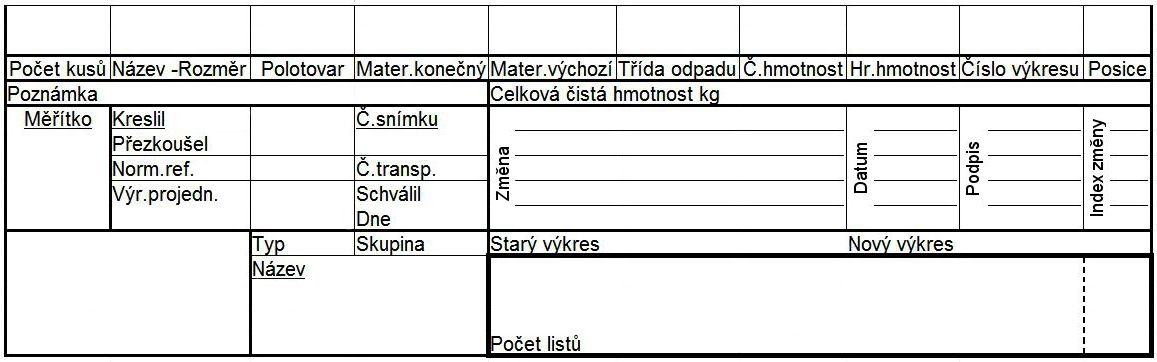

třeba to dokonce někdo překreslí v CADu
včetně srážení hran a materiálu ke kalení
a s nezbytným rohovým razítkem

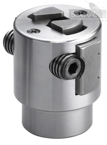

https://www.youtube.com/watch?v=_r7djWX8X34" onclick="window.open(this.href);return false;
Tento pánko to poňal univerzálnejšie. Len s tými štvorcovými tyčkami by mohol byť problém.
Ale ak by sa použila takáto hlavička, môžeš vŕtať stĺpiky od výmyslu sveta. Asi až na tie 6 uholníkove
Máš samozřejmě pravdu , jen to video je příliš dlouhé ...
také vymezení souososti přes trubičku je ....
na to stačí kus kulatiny do obou hlaviček že ...
Ementálská kostka poslouží i pro ruční vrtačku bez stojanu ... je to nouzovka to je jasné od začátku
To jen jako bezvýznamná polemika
Ta malá hlavička se mi samozřejmě moc líbí
No závěrem mohu vzít univerzálku lépe raději čtyřpaknovou a dát jí na stojanovou vrtačku a nemusím nic vyrábět kromě toho vysunu si jen kousek i dlouhého sloupku ...bude-li dost velká = těžká nemusím ji ani upínat na stůl ...

No. A presne takto končí väčšina mojich pokusov vyrobiť nejaký prípravok. Buď sa ukáže, že riešenie leží v krabici pod stolom,prípadne za stolom, alebo čínan ho vyrába za menej, ako stojí ten kus materiálu čo použijem a smrad má ešte poštovné zadarmo...pavlaxy píše: No závěrem mohu vzít univerzálku lépe raději čtyřpaknovou a dát jí na stojanovou vrtačku a nemusím nic vyrábět kromě toho vysunu si jen kousek i dlouhého sloupku ...bude-li dost velká = těžká nemusím ji ani upínat na stůl ...
Ano, súhlasím že autor videa to poňal trochu maximalisticky.
A ešte ma napadá že ak k tej univerzále dáš strediaci tŕň medzi otvor v univerzále a diere v podstave stojana, nemusíš ju ani strediť
