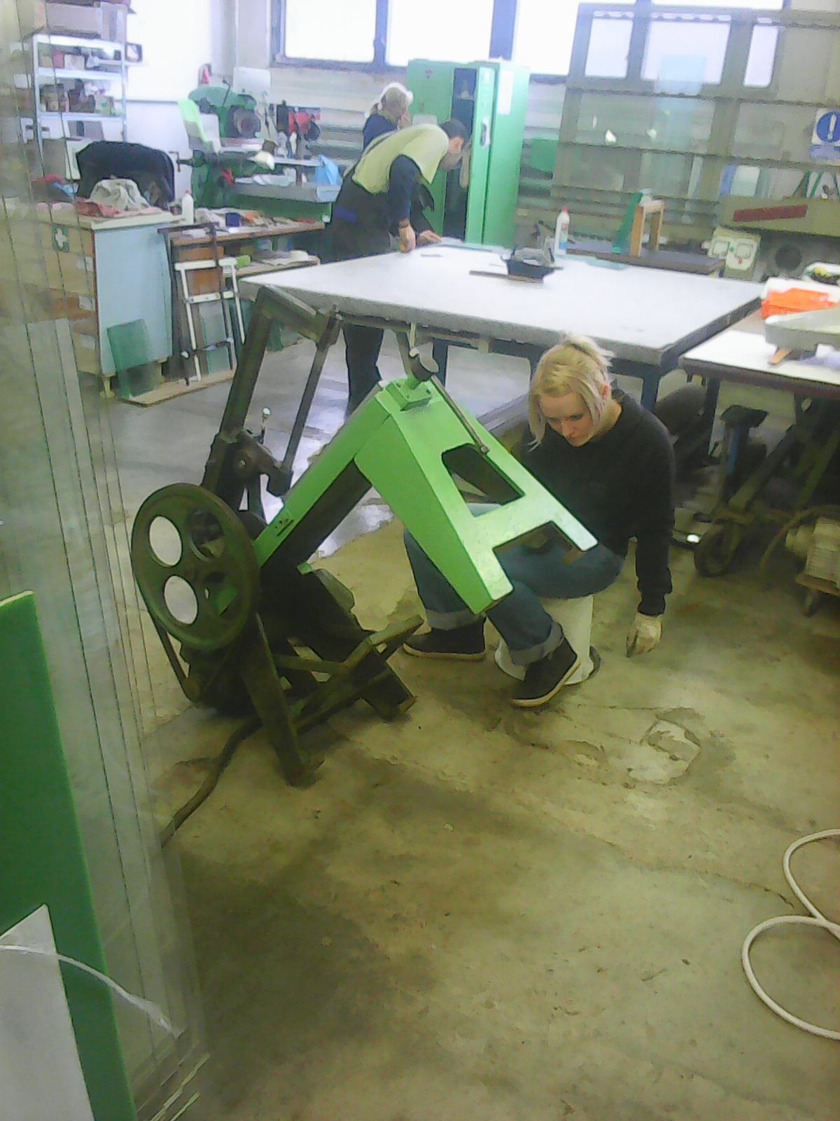

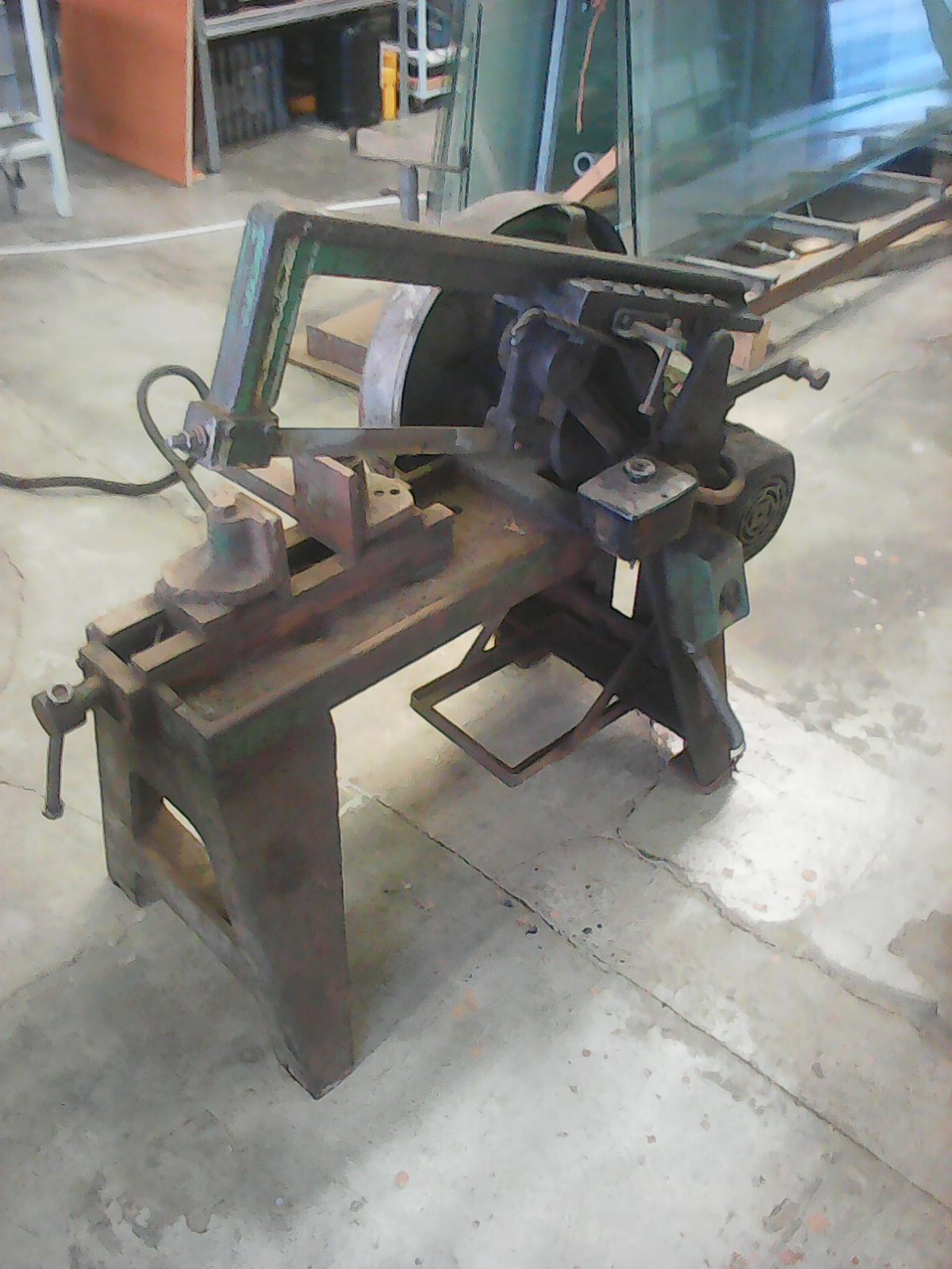

Leckdo se toho už zbavuje ale pro mě je to pokrok :D .Navíc ta cena že...
Stav není nijak hrozný ale trochu péče a té barvy to chce.Taky sehnat plátky.

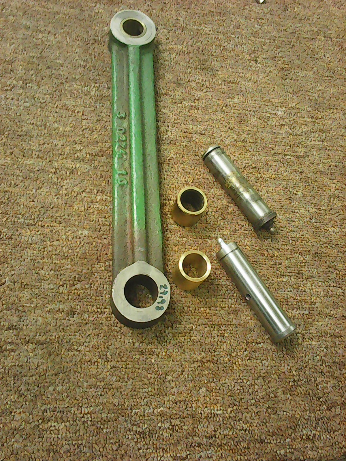

Je to výborná píla, tiž som jednu kúpil za hubičku. Keď ju rozoberieš a vyčistíš zažratú špinu, možno bude viac hrkotať ako teraz :-).
Všetky ložiská sú klzné (oceľ - liatina) a za tie roky sa vôľa vzniknutá používaním samovymedzovala špinou s olejom v ložisku. Po vymití tejto "vymedzovacej" špiny niektoré ložiská začali byť voľné, najmä ojnica a dosť hrká. Teraz špekulujem, ako to opraviť :-D.

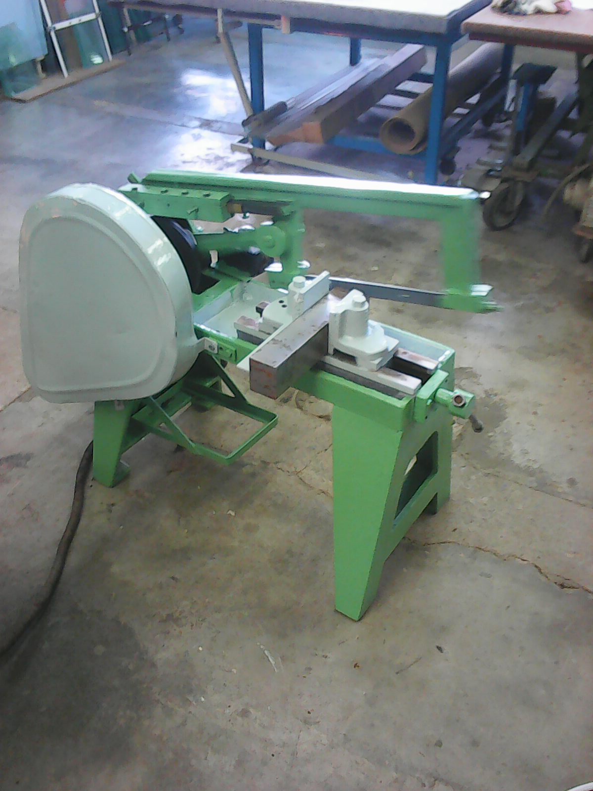

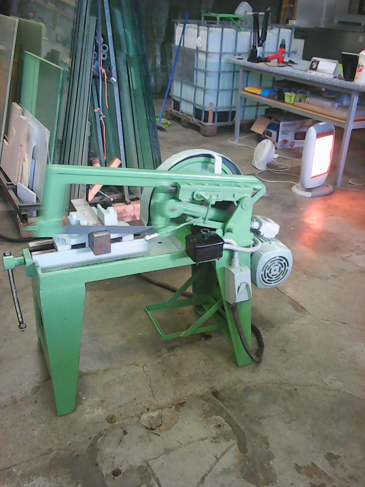

Tak holka dostala trošku péče a barvy a může zase chvilku hopsat... :D
Při prvním spuštění přítomné dámy vyprskly smíchem ale už si zvykly.

Tak ještě video,škoda že jsem nenatočil stav před opravou-dost to mlátilo.
Teď je to krásně tiché tak to chce nezapomenout semotamo namazat.

Pěkná pilka a na běžnou práci bohatě stačí. Pilové listy jsou k sehnání a za kolik?

Barva je hráškově zelená syntetika řízlá do světla nějakým zbytkem co jsme si nechávali kdysi míchat.
Plátky stojí 150 korun/kus-jsem zvědavý co to vydrží ale co pamatuju z kolchozu tak se to moc často neměnilo...
