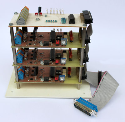

Predam,
jednoduchy unipolarny radic (oddelovacia doska s troma drivermi) pre male modelarske cnc,
za symbolicku cenu,
fungovala niekolko rokov, bez problemu. napajanie 12 - 24V (pouzitelny je aj ATX zdroj) + MACH3 (cez LPT1) s univerzalnymi 8vodicovymi motormi.
cena : navrhnite
ps: mozem k tomu pripojit aj zdroj: mean-well-rs-150-24, cena 15,-
piste na:jozopovazan@yahoo.it
ps: dovod, presiel som na bipolar.

Aky prud to znesie?
Je mi zname ze unipolar a bipolar je ze nieco ide iba jednym smerom alebo oboma smermi. Co to znamena v tejto konkretnej veci co predavas?

jde pripojit pouze na 6ti nebo 8mi vodicove motory
uvest alespon orientacni cenu je povinne
v pripade dalsi ignorace bude inzerat smazan

ked bol novy tak stal 60 euro,
dajme tomu ze teraz by som to mohol posunut za 20,-
mal som k tomu pripojeny ten zdroj od meanwell, ten mal 6.5A, (max neviem, ale mozem niekde pohladat manual)
okrem 8 a 6 vodicovych motorov sa k tomu daju pripojit aj 5 vodicove. (klasicke unipolarne)
Jozef
30. 1. 2016, 4:45
robokop píše:jde pripojit pouze na 6ti nebo 8mi vodicove motory
Jde na 5, 6 a 8-vývodové motory.
Nejde použít pouze na 4-vývodové.
Unipolární se od bipolárního liší tím, že u unipolárního se v každém okamžiku využije vždy jen polovina vinutí, u bipolárního se vždy využije celé (pro puristy: mimo zvláštních zapojení typu half-coil, kdu se i u bipoláru využije jen polovina).
Takže u bipolárního teče proud vždy celou cívkou, kdežto u unipolárního teče vždy mezi středem cívky a jedním nebo druhým koncem (střídají se).
Proto motor musí mít nejmíň 5 vývodů - konce obou cívek a střed těch cívek (ten může být společný).

jj mas recht, motor muze mit i 5 vyvodu
osobne jsem takovy nepotkal ale vyplyva to z principu pouziti civek a je to rozhodne mozne

5 vodicovy motor mam prave v ruke, myslim ze je zo stareho scanneru.

v starych kopirkach a tlaciarnach boli 5 vyvodove motory skoro standard .
30. 1. 2016, 9:17
zverodoktor píše:v starych kopirkach a tlaciarnach boli 5 vyvodove motory skoro standard .
Jojo.
Tehdy byla ještě měď levná a elektronika naopak drahá.
Proto se před hromadným rozšířením levných integrovaných bipolárních driverů používalo hlavně unipolární zapojení, kde jako driver stačí použít 4 tranzistory a 4 diody.
