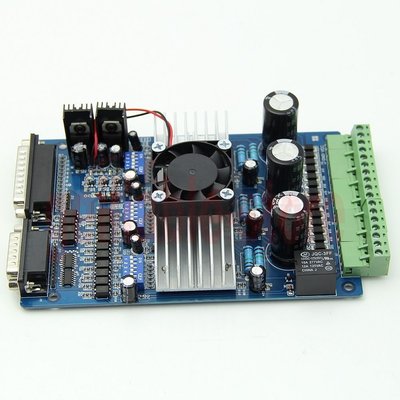

Dobrý den chtěl bych se zeptat mam modrou desku TB6560 da se k teto desce nějak připojit potenciometr?

Poťák potřebují pro ovládání posuvu a rychoposuvu stroje (zrychlování a spomalování během obrábění aniž bych zasahoval do programu ) většina cnc strojů potenciometr má a já nevím jestli se dá na desku někam připojit nebo jak to jinak řešit

Ne nelze

no vidíš hned to dává nějaký smysl.. já jsem teda původně myslel potenciometr na ovládání vřetene.. obávám se že tyhle desky mají jen výstupy step dir pro osy a pak několik logickejch vstupů třeba pro referenční spínače a tím to končí.. kdyby jsi sem dal i návod tak by ti to někdo řekl detailněji.. pokud chceš dělat takovéhle věci začni stavět na něčem o 2-3 levely dál třeba na mese.. jenže to bys musel opustit začátečníky tolik oblíbený mach..

umí to jak linux tak mach.. jen tahle deska na to prostě nemá vstup.. takže potenciometr ovládáš myší/šipkama na monitoru.. pokud si to vyvedeš na externí potenciometr tak u linuxcnc to jde u machu by to asi mělo jít taky..

Dobře takže deska to neumí zeptám se opět co potřebují k vyvedení připojení potenciometru k počítači tak aby to mohl ovládat počítač. Přesněji tak po Mé osmilete praxi na Heidenhainu, Fanucu je potenciometr na CNC nutnosti bez něj to prostě nejde.
