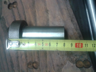

pozdravujem páni nevedel by mi niekto pomôsť mám klieštiny čo idú namiesto nozovej hlavy na SV 18/R a chýba mi iba to puzdro alebo medzikus co ide do vretenoveho hriadela viem ze ma znacenie aj podla katalogu metricky 50 morze 3, a neviem ho zohnat iba ak niekto predava na bazosi tak komplet zo sadou a tu ja mam a chel by som si to vyrobit ale neviem ak ma byt dlzka toho hrubka z vnutra ako aj z vonku a aky uhol ma byt kolko stupnou na kuzelovom pravitky by somt o vyrobil si a na bruske dolbrusil neviete mi niekto pomoct popripade poslet vykres s mierami

něco podobného jsem před měsícem vyráběl pro SN 20, ten má ale Morse kužel Mk5. Kleštiny do toho ale budou možná totožné. Vyrobil jsem na soustruhu polotovar s přídavky, zakalil a brusič mi to na 2Ud tady u nás ve vsi nabrousil :lol: (v ČR, ale i v SK z každé druhé garáže kouká soustruh anebo bruska) :) . Chce to ale vnitřní kužel Mk5 na opsání barvou (Ty budeš mít metrický) a pak opsat barvou kleštinu. Souosost se dělala pomocí válcového trnu. Mám tu i výkres, zkus pohledat téma "sustruh SN20" je tam výkres. Podívej na bazoš.cz, tam se tyhle pouzdra teď objevují, někdo to asi dělá ve více kusech. A.

Taky jsem to řešil. Pokud to myslíš trochu vážně a budeš si to vyrábět, tak to dej do tý kalírny a na brusku. Za flašku ti to někdo udělá. Já mám ve vřeteni jako kolega MK5, tudíž jako kalibr pro opsání barvy jsme použili redukci MK6/MK5. Základ mi tedy naštěstí vytočil kamarád na cnc, nechtěl jsem se s tím dělat, ty úhly je potřeba mít nastaveny (ať už na pravítku nebo natočením nožovek) přesně tzn. podle hodinek s ježděním po kuželu, kterej budeš chtít potom točit.
Pokud máš přímé kleštiny nebo nějaký neprůchozí kleštinový upínač, sedící opravdu do MK3, tak si kup tady redukci metrika-morse a víc vůbec neřeš :)
http://stroje.bazos.cz/inzerat/56621457 ... frezky.php" onclick="window.open(this.href);return false;
Jestli máš ale ty originální, tak tam je ten kužel kleštiny určitě jiný než MK3.

rozměry odměříš z vřetene SV18tky, je tam metrický kužel, ty mají všechny stejná stoupání 1:20. Odměříš největší rozměr té kuželové díry ve vřetenu, a pouzdro necháš trochu koukat, třeba 5mm. To Ti na průměru dá přídavek 5:20=0,25mm. Délkově bude pouzdro dlouhé podle kleštinky. Jestli opravdu potřebuješ přechodku Me5/Mk3, kup si to za těch 800Kč, opravdu se to nevyplatí to dělat, to je cena pro sériovku, ale v kusovce Ti to vyjde určo dráž (taky musíš nějak zajistit souosost při broušení-vymyslet). Zadostiučení, žes´ to vyrobil sám, žádné - dokáže kdokoliv trochu pečlivý. Dělej věci, co ostatní nedokážou :lol: A.

hoď foto a nějaký náčrtek kleštinek. A.

idem odfotit a dam to tu ale tuna na fore som nasiel niekto dal kliestiny s rozmermi a podla toho co mam ja som porovnal su to nie origiunal na SV18 kliestiny ale na nejaku brusku tak preto zhanm to puzdro s metrickym a morze kuzelom idem odfotit co mam a hodim to tuna

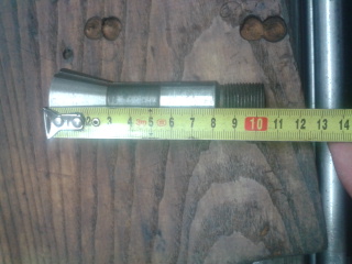

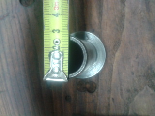

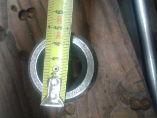

davam foto puzdra co mam
Toník
Příspěvky: 121
Registrován: 19. 5. 2015, 8:16
Příspěvek 6. 2. 2016, 7:13
Toník
Příspěvky: 121
Příspěvek 6. 2. 2016, 7:15

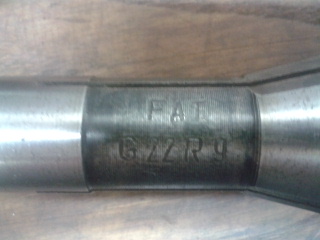

tuna posielam kliestiny ake mam
typ kliestiny 1.jpg (40.46 KiB) Zobrazeno 9410 x

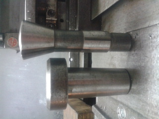

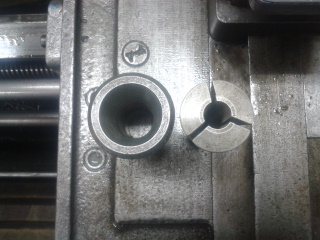

puzdro a kliestina zhora.jpg (60.81 KiB) Zobrazeno 9408 x
puzdro a kliestina.jpg (45.57 KiB) Zobrazeno 9408 x
tuna posielam aj puzdro aj kliestinu spolu
Toník
Příspěvky: 121
Příspěvek 6. 2. 2016, 7:20
toto mám a ak chcem to pouzivat musim to puzdro lebo dalo by sa aj ine puzdro ale co budem davt na sustruh s puzdra do puzdra a do puzdra zystim ze mi to ide cez 3 puzdra kim kliestinu pouzijem tak nema to vyznam preto by to malo byt jedno aby to bolo cim blizsie pri sustruhu aby to bolo presne
poradte mam to rasej predat a ak by to bolo v dobrej cen kúpyt original 18-kove alebo mam zhant to puzdro alebo ho vyrobyt co odporúcate
