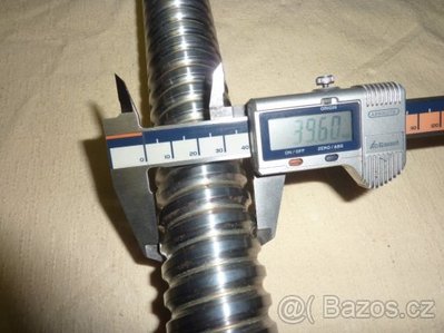

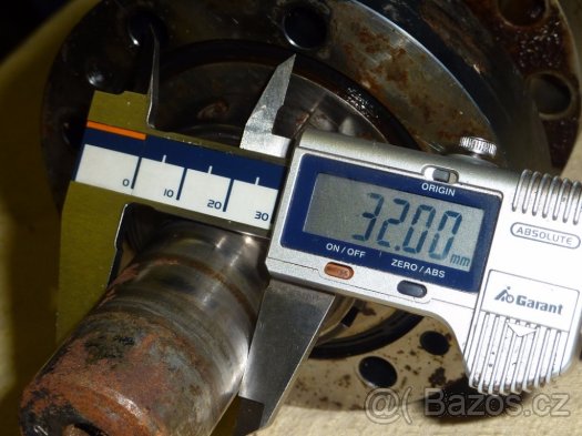

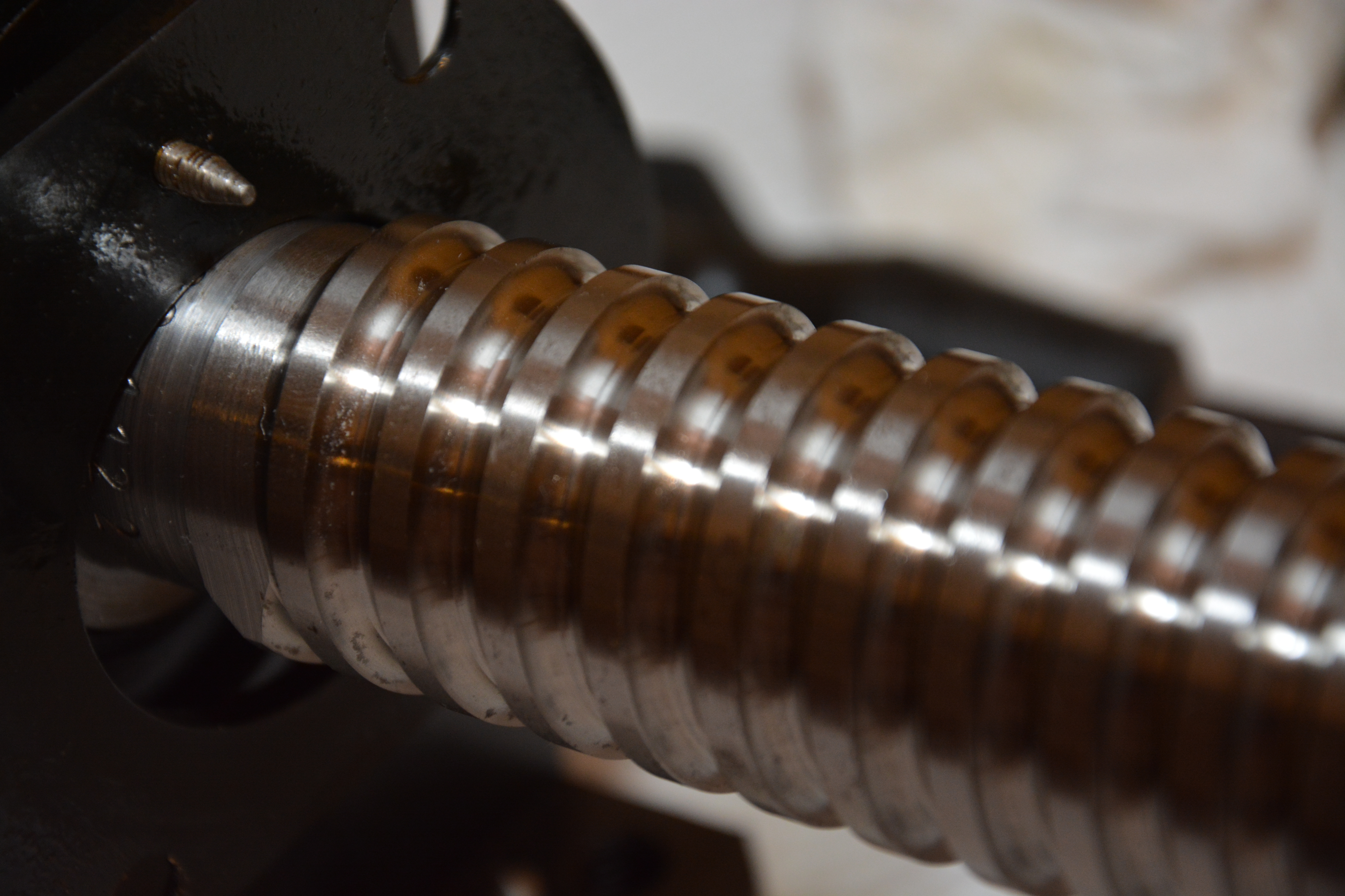

Jak velký problém bude dělat rez na kuličkových šroubech z http://stroje.bazos.cz/inzerat/57159633 ... srouby.php? Je to použitelné, nebo je to do šrotu?
Příspěvky: 7572
6. 2. 2016, 6:02
jestli jde o to co je na válcové ploše na první fotce tak žádný
to sundáš šmirglpapírem č. 600 tak za minutu a půl

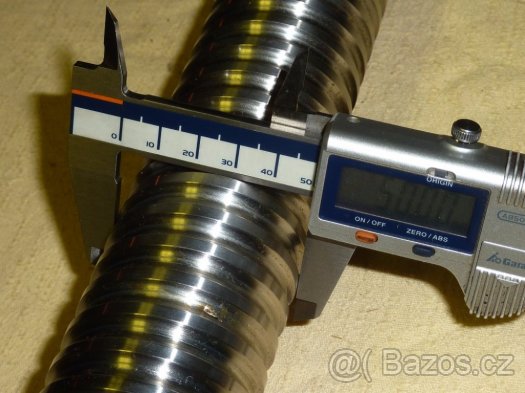

Na třetí fotce je vidět i napadení styčných ploch pro kuličky. Ale i tak ten konec vypadá hrozivě. Někde jsem četl, že rez vytváří třikrát tolik objemu jako je úbytek materiálu.
Asi je to nesmysl kupovat vyběhané a zrezlé šrouby s přihlédnutím k ceně. Idea byla taková, že se to pokusím s prodejcem srazit.

Pokud se na frézce vyměnují kuličkové šrouby, tak to určitě ne proto, že mají konce trochu zareznuté, kde možná ani ta matice nedojíždí. Ale proto, že ty šrouby už mají nejlepší část života za sebou. A někdo se k tomu namotal, a říkal si že ty vyřazené šrouby, prodá nějakému hejlovi a ještě za "slušnou" cenu ať taky z toho něco má, že. Ty fotky tedy moc kvalitní nejsou, ale když se trochu zadíváme do šroubovice toho kul. šroubu tak tak je vidět že ta plocha už má cosi za sebou, a hladká není ani náhodou.

Ano, bývá to někdy možné pro nějaké bezvýznamné aplikace, kde už na ničem nezáleží. Vyběhaný kul. šroub, nebo lineár by si skoro nikdo na svoji frézku nedal. Ale nejlepší aplikace s těmi kul. šrouby viz. foto je jejich recyklace ve vysoké peci jejich stav tomu plně odpovídá.

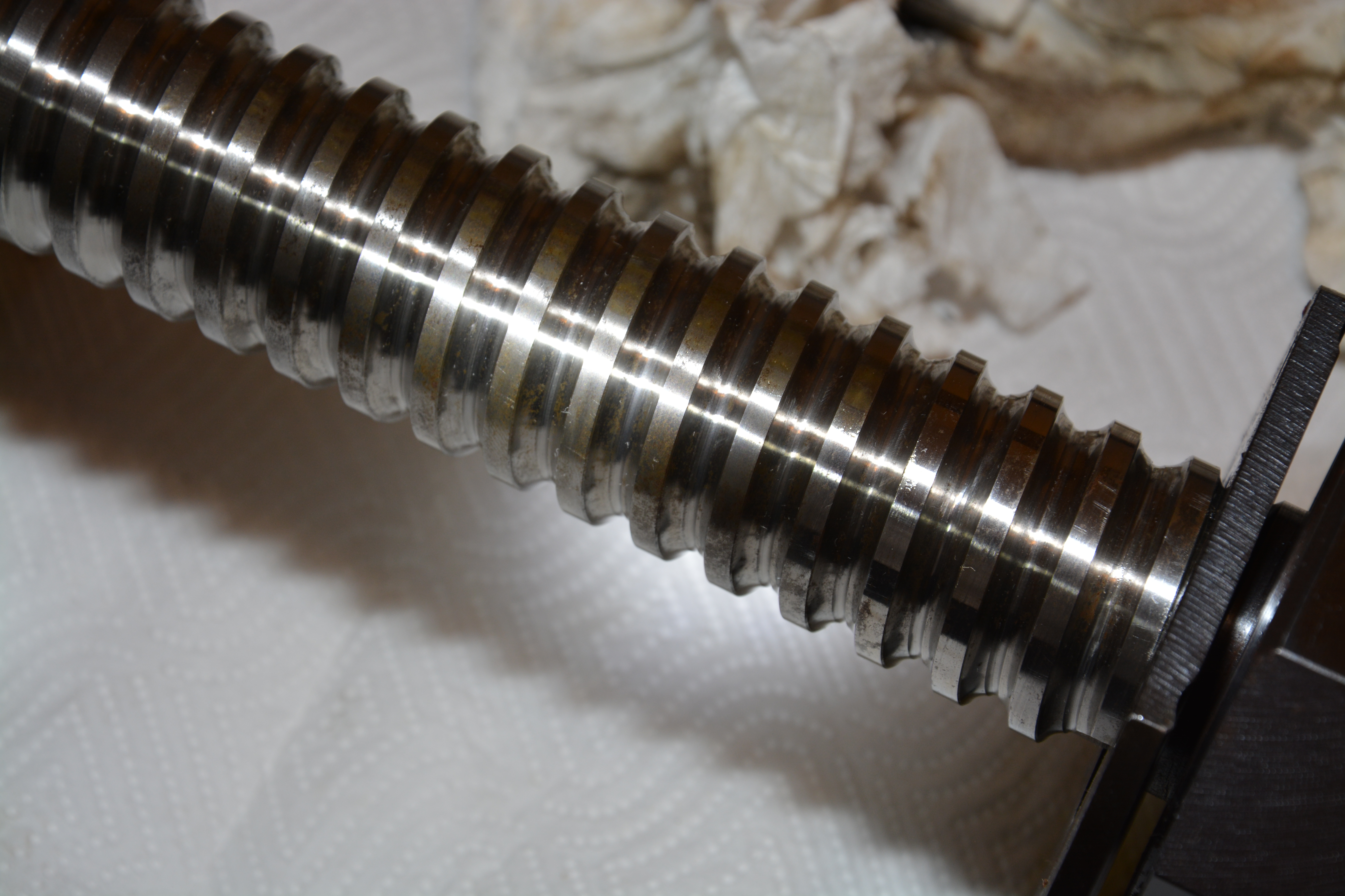

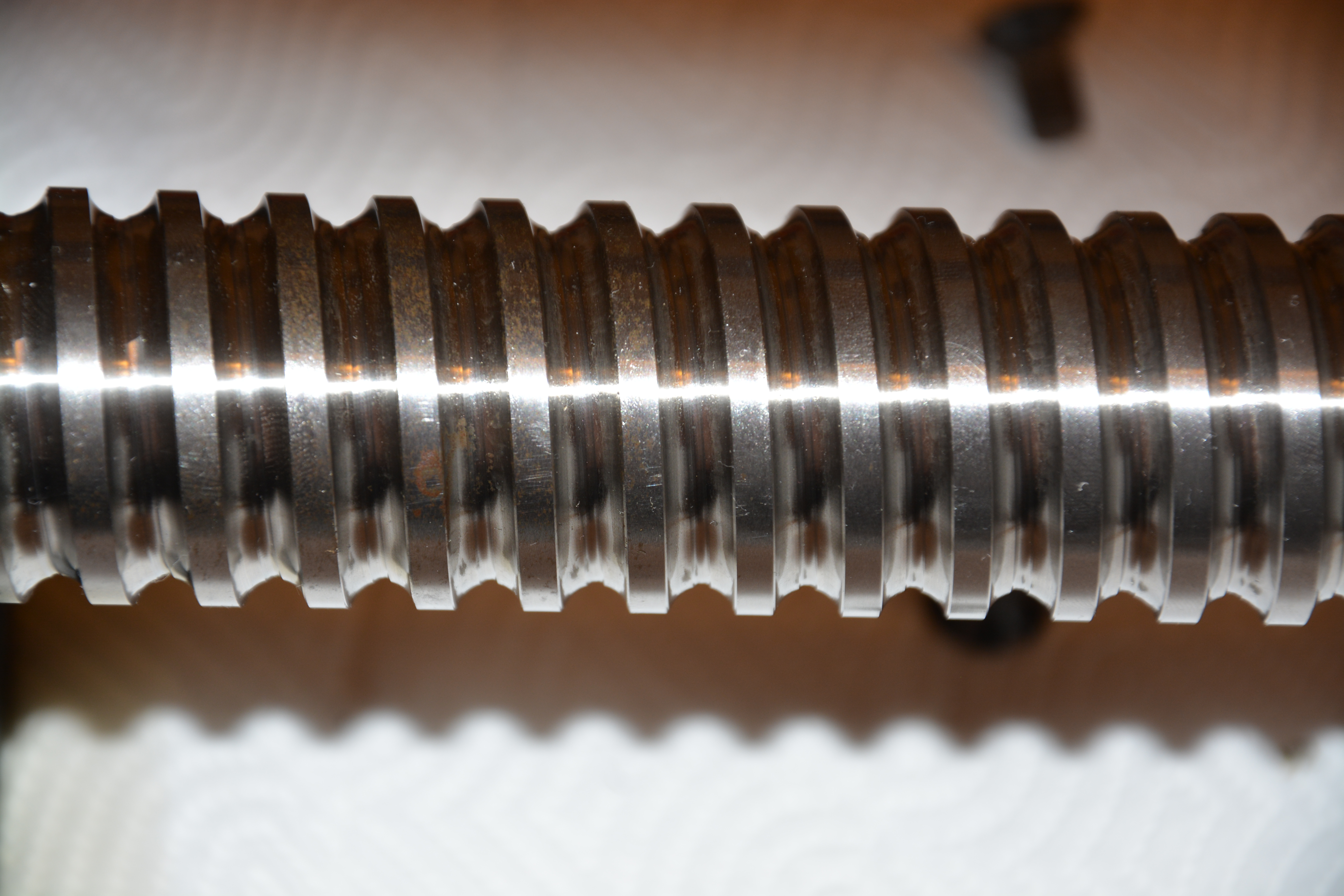

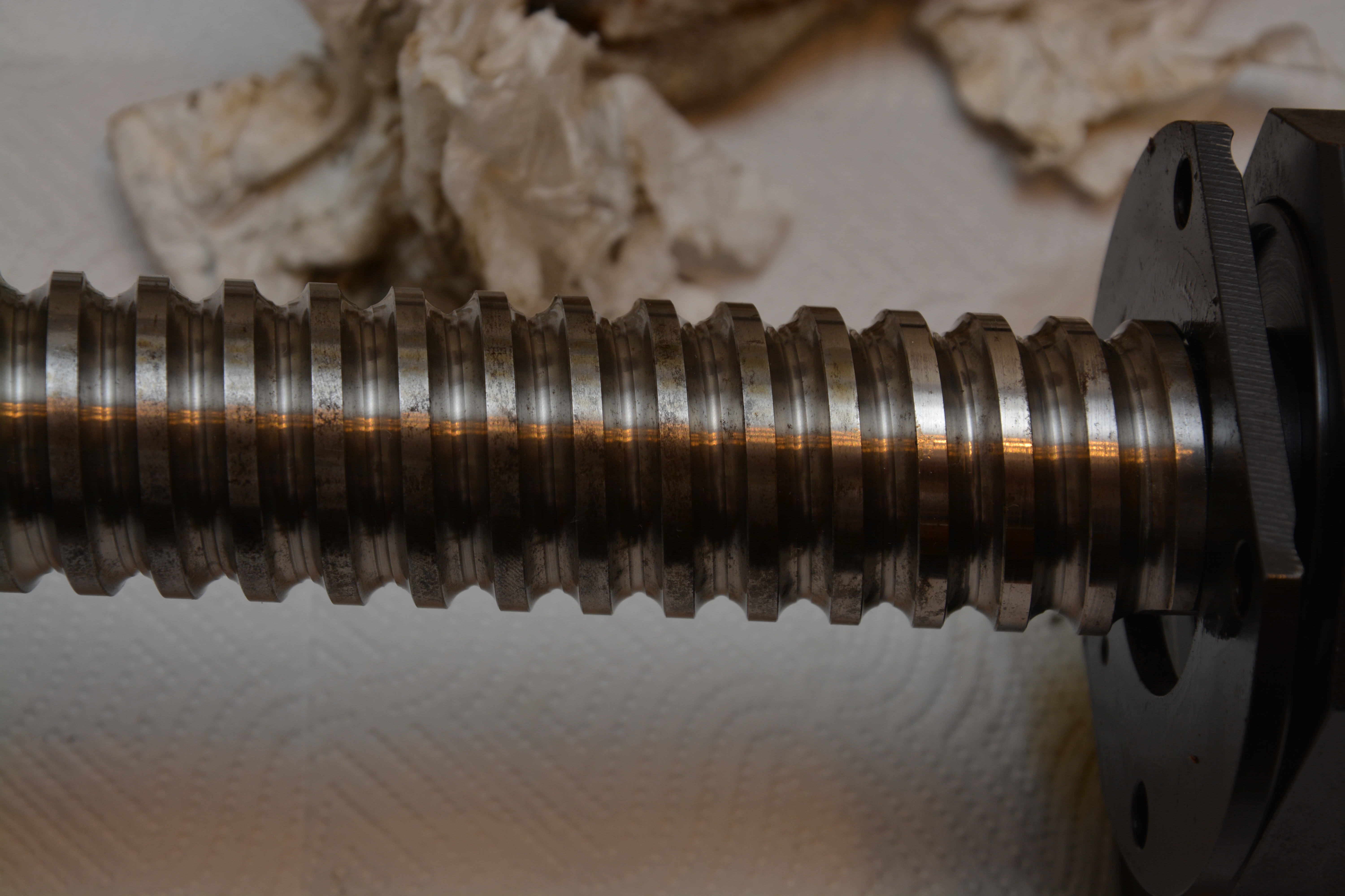

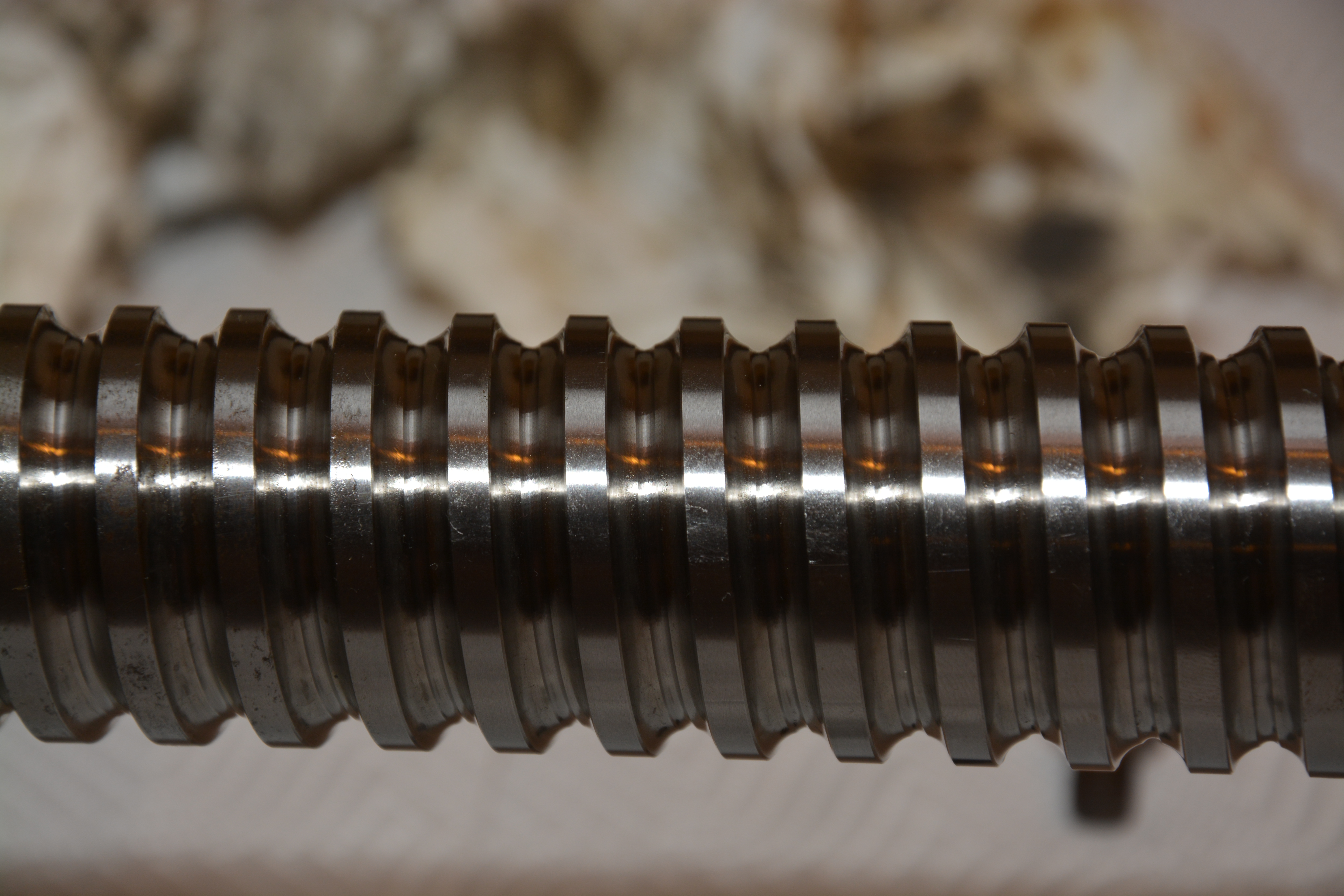

No, když to srovnávám s mými kuličkovými šrouby, které jsou podobné těmto - 40/10 a částečně zrezlé, tak až takový rozdíl nevidím a přitom doufám, že mi ještě dobře poslouží.
Snažil jsem se fotky udělat dostatečně velké a detailní, aby to šlo porovnat. Mohl bys se, Bobe, podívat, jestli tam vidíš stejné poškození, jako na šroubech v Methosově příspěvku? Já žádné nevidím, leč já je nevidím ani na těch v Methosově úvodním příspěvku.
