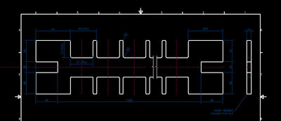

Dostal jsem od zákazníka výkres v dwg a potřebuji to převést do dxf abych to mohl dát na výpalek. Jde to vůbec pokud nemám ten model výrobku?
Překreslovat to je pakárna počítám tak , no na hodně dlouho. :D
Jedu v Inventoru 2014
Díky za každou radu, v pondělí to musí jít na laser, jedná se o tři výkresy. :roll:

Tudy cesta nevede, výrobek na výkrese dwg je dlouhý 1560mm takže není v měřítku 1:1 a navíc je zkrácen na dýlku přerušením tak jak se to běžně dělí ve výkresu. :(

To dwg neobsahuje výkres výrobku v kuse? Pak to asi bez trochy manuální práce v CADu nepůjde.. měřítko vyřešíš raz dva, přerušení bude muset zrekonstruovat.. ale koukl bych, jestli tam neni třeba jako blok.. kažodpádně tady vařim z vody, chtělo by to vidět..

Běžně to tak dělám, vložím model do výkresu v 1:1, bez kót, pouze stranu kterou chci převést a převedu to tak jak jsi psal.
Jenže u tohoto výkresu je délka přerušena a je zobrazen i boční pohled. To jsem nikdy nedělal pro převod do dxf.
Z tohoto výkresu dwg nejde nic vymazat, proč nevím.
Při pokusu o převedení do dxf z tohoto výkresu se vše chová jakoby se to převádělo, uložilo, ale při načtení vytvořeného souboru dxf pak např. Lazycam píše že soubor nic neobsahuje.

Ten inventor ti to převede a další cam nerozpozná, nebo je špatné už samotné dxf ?
Pokud jde o to perušení, tak bych smazal většinu toho výkresu a přes funkci pole bych to všechno najednou vygeneroval. Otázka 1 minuty.

Jiné dxf z inventoru co vytvořím další cam hravě rozpozná.
Tento ale né.
Se.u se s tím už celé odpoledne, kdo si na to troufne, rád soubor v dwg přepošlu SZ.

S tímto se sereš celý odpoledne? Vždyť to se dá od nuly jen podle výkresu překreslit za pět-deset minut, ne? Klidně mi to pošli.

Tak mám převedeno, díky Thomeeque. :D
