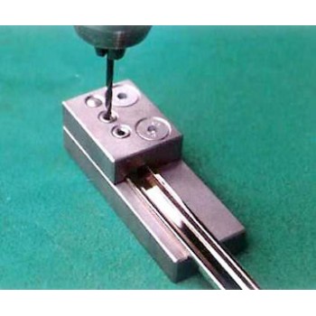

podle toho kolik toho chceš dělat ,použil bych vrtací pouzdro namáčknutý do přípravku s prizma .Vrtací pouzdra jsou normovaný a prodávaj se ,nebo udělat a zakalit.

Jo na frézce jsem to dělal, ale s normal vrtákem - ten uhne. To s tím prizmatem mě nenapadlo ... Jak se to pak upevňuje ? Jenom na volno? - to asi ne

Pozměnit rozměry ...hned první je s prizmatem ...
Pouzdro můžeš jednoduše navařit do úhelníku ,ale to je otázka kolik kusů ...

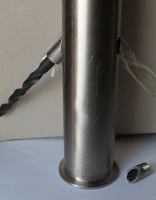

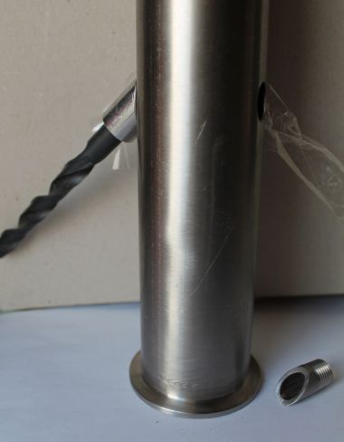

Dva různé otvory do nerezové trubky a navíc pod úhlem 45° jsem jen navrtala a pak poctivě ty "elipsy" vypilovala podle vhodného konce vrtáků aby to sedělo...
Nerez je prostě svinstvo na obrábění ...
