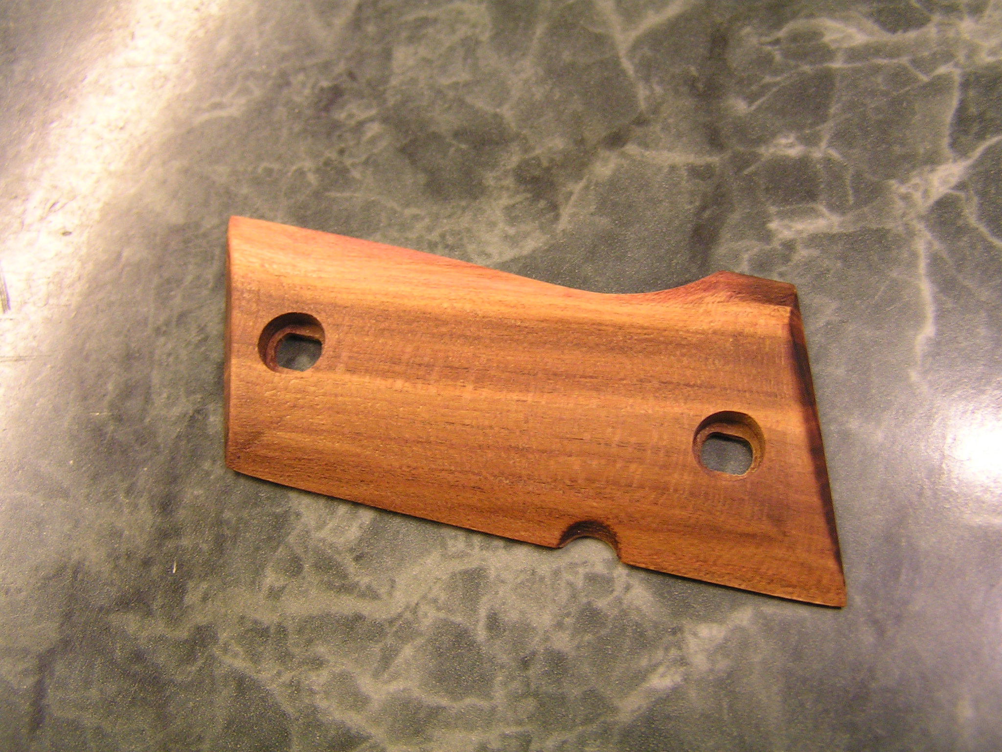

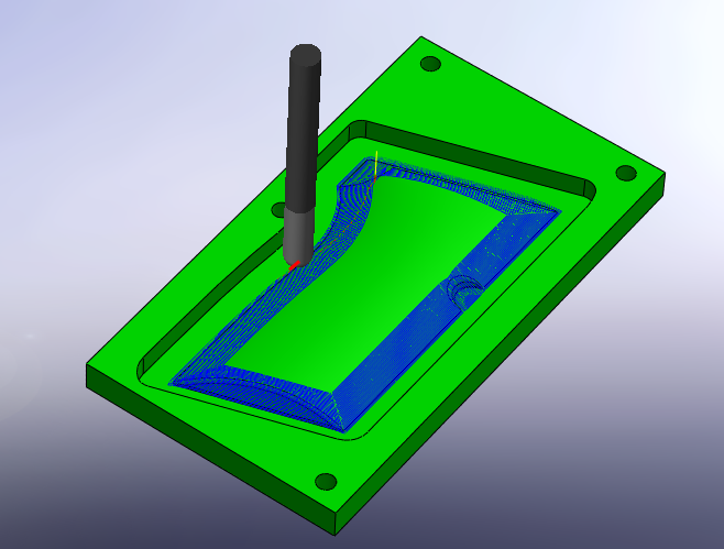

Zdravím, chci se zeptat, jestli jsou možné nějaké úpravy strategie 3D frézování, Rovnoměrné.
Mám problém s tím, že si cam sám volí polohu vstupu a taky nadělí obráběný prostor na části. Prostě nezačne frézovat třeba někde na středu prostoru a nejede ke kraji, ale začne jakoby ve třetině, část jede sousledně ke kraji, viz obrázek 1, a po dojetí ke kraji, se vrátí do té třetiny a pokračuje ke středu prostoru a navíc nesousledně.
Frézuji dřevo a na vláknech dřeva je to pak vidět..
Jde nějak nastavit, aby začal na středu zadaného prostoru a jel v kuse až co možná nejvíc ke kraji?
Díky za případné nasměrování..
Obrázek 2 je výsledek, zatím ve fázi prvního vzorku..

Trochu z pohodlnosti jsem nevyzkoušel zadat vstupní polohu nástroje. Po zadání se problém s dělením obráběné plochy na části vyřešil. :wink:
