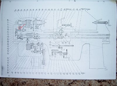

Děkuji za odpoveď, naštěstí to mělo prosté řešení, soustruh dlouho stál a stekl všechen do nádržky. Stačilo odšroubovat nasávací trubku, pustit soustruh, naplnit čerpadlo oleje a rychle našroubovat sání. Pak se čerpadlo chytlo a už to maže. Takže díky bohu.
Mám ale další problém s posuvem který tak jednoduchý nebude. Jedno kolečko ve vřeteníku má oškubané hrany zubů, při koupi jsem to neviděl, a blbej nezkontroloval komplet posuvy. Ty vyškubané zuby by mě až tak neděsili, kolečko se určitě dá nechat vyrobit, ale jiné kolečko které přenáší pohyb bylo někým vytaženo a našel jsem ho dole ve vřeteníku(na obrázku červeně označeno). Průser je že tu hřídelku jsem tam nenašel. Dalo by se to určitě nějak vyrobit, ale z manuálu nevyčtu rozměry. Tak to bude ještě boj.

ta hřídelka, to bude něco jednoduchého, kolo letmo na ní nasazené pouze otáčí směr točení posuvů. Nejsem si jistý, ale při zařazení spojky na toto mezikolo to řeže pravotočivé a při zařazení na druhou stranu levotočivé závity (stejně s posuvy - ke sklíčidlu, od sklíčidla). Ozubené kolečko - rozměry jsou už v tom obrázku, z=22, m=2. A.

ta hřídelka, to bude něco jednoduchého, jde jen o to, aby ozubené kolo nespadlo z hřídelky do vřeteníku - to znamená, že tam bude osazení, nebo drážka pro segrovku. Hřídelku by chtělo zušlechtit, nejlépe ale nacementovat a zakalit, pak brousit, aby to pod kluzným ložiskem netrpělo. A.

Já to asi rozhodím a vytočím to podle toho pouzdra a kolečka. Budu muset udělat i to kluzné pouzdro ale to nevadí. Každopádně díky aspoň za snahu :)
