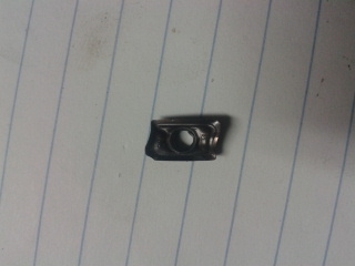

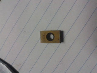

Zdravím mám takýto problém neviem zohnať plátky na 2 frézy a nieviem čo mám napísať za označenie lebo tam je kopec čísel a písmen vie mi to niekto vysvetliť alebo nejaka tabuľku existuje ako napr. u sústruž. nožou ktoré čisla čo znamenajú.
jedna je MITSUBISHI 3 britvá a na fréze je napísane následovne:
MITSUBISHI APX3000R
253wa25SA
6 BCO339,
na plátku neviem prečítať nič
ja som plátky zhruba premeral a dĺžka je 11,3mm, šírka 6,6mm, a diera je kužeľová tak od 2,7mm - 3,6mm
a druhá fréza je: INGERSOLL 02-3014601/2
6L5B050R19
4652 0206 658
a na plátku píše IN6510
tu na som namerál dĺžka 16mm, šírka 9,5mm, a diera je 4,2mm
prikladám foto aj

Rada je snadná ,ne všechny plátky jsou normovaný a tak je jediná možnost stahnout katalog ,najít číslo a tam máš čísla plátků které jdou použít .Pokud těleso nenajdeš v katalogu tak už není v nabídce a musíš poslat poptávku, oni to najdou ve starým katalogu s čím je to stejný.

podle těch čísel jsem na goglu našel platky hned, lidi jsou líní, snad dokažeš použít ctrl+c a hledat.
davat ti to sem nebudu , alespoň se něco naučíš. hledej, googl najde vše..
než jsi sem ten příspěvek napsal už si platky mohl mít koupene.
jsou to běžné platky.

neide len oto ze zohnat ale aj vysvetlenie mi skor islo coho sa drzat v buducnosti kotre cisla znamenaju naco sa daju pouzit myslim material a tak a ci niekto nema skusenosti stim ci su dobre alebo radsej zohnat ine frezi kotre su lepsie a tak ale dakujem ti

nejlepší zkušenosti má výrobce a zveřejňuje je velmi ochotně a dokonale ve svém katalogu

takže tady je třeba katalog te první
https://www.mitsubishicarbide.com/EU/We ... /b055e.pdf" onclick="window.open(this.href);return false;
jsou tam tabulky v kterých vše najdeš. typ platkků velikost a na co jsou.
vyber si na co je chceš třeba železo , dural atd. pak si opiš číslo a podle toho vyhledej. jsou to běžné platky a daji se koupit na bazoši aukru atd za slušnej peniz, je to dobrej nástroj.
dal jsem do vyhledavače MITSUBISHI APX3000R, první odkaz co našlo..
