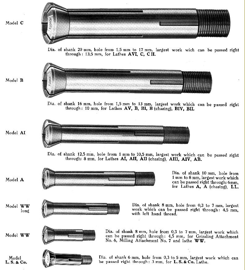

Nikdy by mě nenapadlo, že budu takto v koncích s určením závitu na kleštině.
Koupil jsem krásnou sadu starších kleštin (1,5-13 mm), které pasují až na závit do mé brusky ke gravírce.
Kleštiny podobné jako U2 - pokud to nepletu, takové hodně natáhlé, průměr těla 16 mm.
Je mi to až trapné, po 35ti leté praxi, ale nemám se již čeho chytit. A to byly závity vždy moje doména...
Přejdu rovnou k věci:
Závit má průměr 14,45-14,5 mm a stoupání mi vychází na 1,2167 mm (12z=14,6 mm), úhel závitu je 55°.
Když k tomu přiložím měrky, nebo třeba závitník, tak to nesedí "o parník" a poměřeno to mám fakt dobře.
Poradí mi někdo?

Na starejch kleštinách byly často i narosto nenormalizovaný profily, hoď sem foto...
Řešením může být profilová kudla z drátořezu, v normovaným nářadí se na tohle vercajk vesměs nenajde.... :(

Díky za nabídku, ale snad si nějak poradím. Je to paradox, vždy za mnou všeci chodily pro radu, co je to za závit a vždy jsem si poradil. :)
Už jsem prohledal všechno, ale stále se nemůžu ničeho chytit. Na kleštinách je vygravírováno F.LORCH, ty kleštiny by měly být model B, ale to vše.
Proč tam takový závit je mi asi nikdo neřekne.
Tady je obrázek kleštin, které se používaly na hodinářských soustruzích firmy Lorch

Těch 21 chodů je podezřelých - nezměřil jsi to náhodou špatně?
Nejjednodušší by bylo to odnést k někomu, kdo má profilprojektor a nebo dílenský mikroskop - jednak by Ti změřil profil a zkontroloval by i těch 21 chodů - podle mě tam nejsou :-).
Kleštiny do do těch deckelů (a jejich klonů) dělal /á) každý kdo má otvor - s 100% jistotou třeba Alexander měl v sortimentu tvar jako ta původní U2, ale jednak s pilou (Deckel type M -5°(!) /45°) ale i s Lowenherzem a nebo s din 513 - klasika pila.
Prostě já bych to oměřil radši pořádně a to bez profilprojektoru nebo mikroskopu neuděláš - jednoduché.
