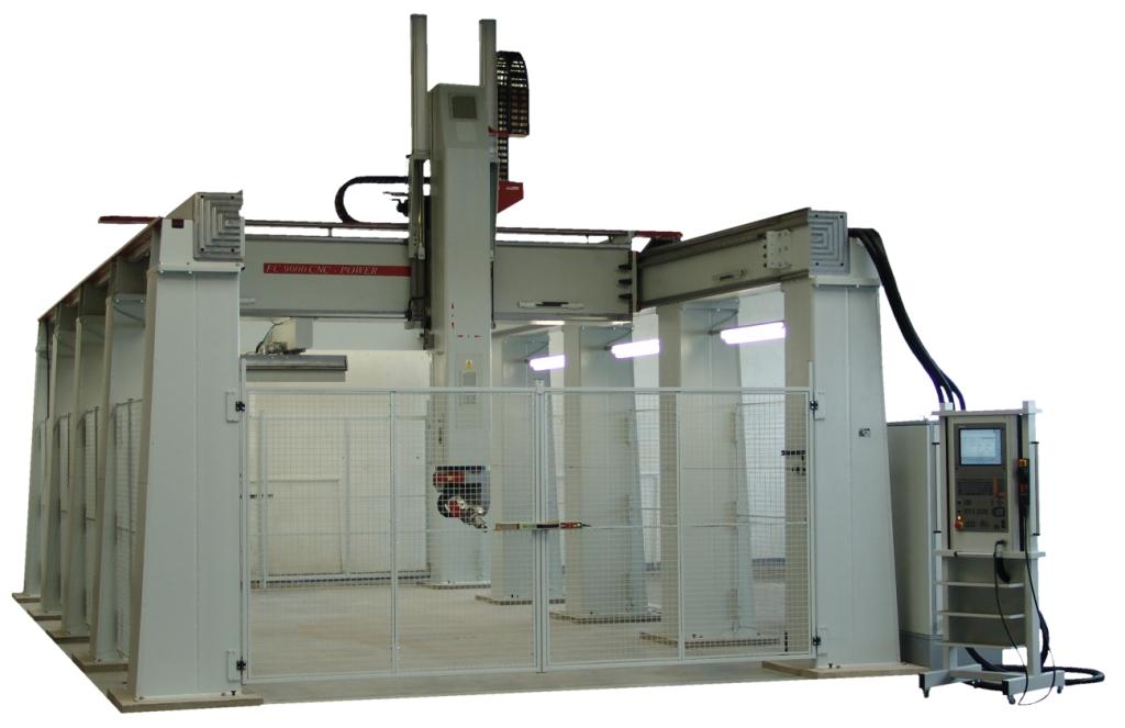

Asi pred rokom sme sa s kamaratom pustili do stavby frezy. Dufam, ze
ju do konca roka dokoncime. Budeme mat pekny darcek pod stromcek.
(ale asi sa tam nezmesti) :(
Freza ma nasledovne parametre:
X-1400mm
Y-2150mm
Z-250mm
Zatial to beha slusne 100mm/s. Este ju setrime, zabrat dostane az s 3kw vretenom.

prosim te, jak jsi resil prevod osy X a Y? je tam remen nebo sroub ?
nemas nahodou dalsi foto ? par znamyh z ruska snazi postavit neco podonbiho a bylo by to pro ne dobra informace.

Co je to za materiál na stole na fotce lompletaz5.JPG?. Jinak pěkný svařenec. :) . Budoucnost je ve svařencích, bohužel. :? Máš to vibrované, nebo žíhané, nebo jen tak na syrovo?

Prevody su 3:1 (do pomala) cez ozubeny remen.
V osi X a Y su ozubene pouzite ozubene hrebene a v osi Z gulickova skrutka. Ak Ta zaujima nieco konkretne napis a dam sem fotky.
Ak take fotky nebudem mat mozem to odfotit.
pre gamas:
Na stole je plast. (ma to rozne nazvy -komatex, komacel a foamalux
alebo foamlux -neviem ako sa to presne vola) Bude to vakuovy stol.
Je to zihane.

Cau, v osi Y su pouzite 2ks KM. Tiez so uvazoval aj o servach, ale rozhodnutie ovplyvnila cena a trocha som sa obaval, ci z toho nieco bude.
Rychlost je zatial dostacujuca 6m/min.
Vola v prevodoch je minimalna, ale je potrebne prefrezovat drazky pre
osadenie hrebenov a ak sa da pouzit presne hrebene.
Mali sme problem naj firmu s dostatone velkym strojom, aby to ofrezovali na jedno upnutie.
Frezovali to az v dvoch firmach. V tej prvej to bolo nieco ako znama dvojica z rozpravky A JE TO. Keby to nebolo pre mna tak sa
na ich postupe dobre zasmejem (rovnobeznost 0,5mm).
V druhej firme to uz spravili OK.

Tyto hřebeny nepoužívá jen Biesse, používá je i mnoho jiných firem, např Holzher - mj i my. Každopádně je problém s vůlemi, jejich vymezení je alchymie, která se nedá doma zvládnout (je třebá mít spec. přípravky a jen proškolení na jejich využití bylo na dva dny). Navíc se vůle pochopitelně, časem zvětšují. Viděl jsem profi řešení u strojů na kov zn. Zimmerman, tam používají hřebeny na X i na Y, ale s tím, že na každém hřebeni jsou dva motory a vzájemně se ,,dotahují´´, čímž vymezí vůle. Ale tohle řešení je finančně ,,poněkud´´ jinde. Prostě - hřebeny jsou fajn, mají své výhody, ale nic na tomhle světě není zadarmo, takže prostě pokud je použiji v amatérských podmínkách budou výsledné vůle mnohem horší než při použití kuličkových šroubů. Rovněž je zajímavé sledovat proud. odebíraný motorem - zatímco u kul. šroubu je +- stejný, při použití hřebene seřízeného bez přípravku (byť pečlivě) jsou výkyvy jako hrom. Pokud je užit KM bál bych se problému.

Já vím, že ta vaše mašina je celkem velká, ostatně hřebeny se používají hlavně právě na velkých mašinách, kde nelze použít šroub (konkrétně stavíme mašinku X=12000, Y=4000mm) Na tu vaši mašinku by samozřejmě šly použít šrouby, bylo by to jednodušší. Ale pokud vůle nevadí, dají se použít i ty hřebeny. K té kontroje pohybu - cos tím myslel? Snímání polohy? To se používá buď normál servo s resolverem, nebo u těch velikých mašin lineární odměřování (Schneeberger, nebo Heidenhain) Ale to je nákladná srandička. Ještě poznánka na okraj - možná že by u té vaší mašinky šlo použít místo problematického hřebene ozubený řemen . Viděl jsem několik mašin, kde byl použit a funguje to dobře a kupodivu i bez vůlí.

Tajný to není, ale zatím máme postavený jen některý sloupy pro osu X, takže jsme to ani moc nefotili. Co se týče využití - snad na tom chtějí dělat nějaké formy na betonové nosníky. Ale mohu posloužit fotkami stroje, který je konstrukčně stejný, jen trošku kratší (X=9000mm) a dělají na něm větroně a letadla
