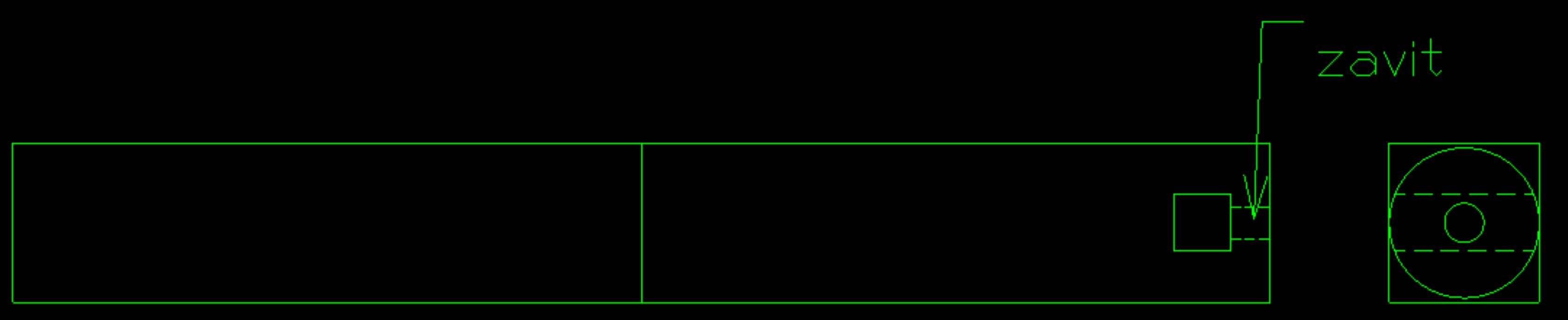

mám obrážecí hlavu k frézce, a je potřeba občas vyrobit nějakou drážku na péro a nemám obrážecí nože, tak si chci vyrobit nějaký ten držáček na obrážení pomocí nabroušeného radeka.(je pravda že na 6-stku drážku už mám držák, vypadá stejně jako na náčrtu ale kdyby bylo něco lepšího...)
takže fotky sem co máte a používáte.
Na obrážení v průchozích dírách je držák jasný, zajištěno šroubem (neřešte nákres do detailu je to jen náčrt):
no a ve slepých dírách jaký držák když je potřeba drážka do konce???je nejaká možnost mimo obrážecí origo nůž?
Vrtáte na konci budoucí drážky díru? nebo není potřeba?
Taky bych chtěl vědět, jak to celé vystředit, aby drážka byla pěkně v ose osvěčené postupy sem! :D zatím středím podle stejnoměrnosti první špóny, ale to asi nebude košér :lol:
no a taky bych ocenil fotky jaké máte upínání na obrážecích hlavách, já tam mám jen jakoby plocháče narádlovaný jako čelisti od svěráku a mezi ně dávám nože, no ale pořád ten nůž doťukávat, aby byl rovnoběžně s pohybem hlavy mě neba takže bych si tak chtěl zrobit nějaký upínání co mě to automaticky zrovnoběžní.

Do neprůchozích děr můžeš tu díru pro radeco udělat šikmo dopředu, zajistit červem z boku a zapuštěným šroubkem zezadu radeca. Osobně používám origo nože. Zápich nebo díra na konci je u neprůchozí drážky nutnost. To středění se tu už kdysi řešilo. Podle špony to dělá dost lidí, ale pak je to po ladění vidět u hrany drážky. Já to odměřuju od obvodu kterej běží s dírou nebo od stěny díry, jak kdy.
