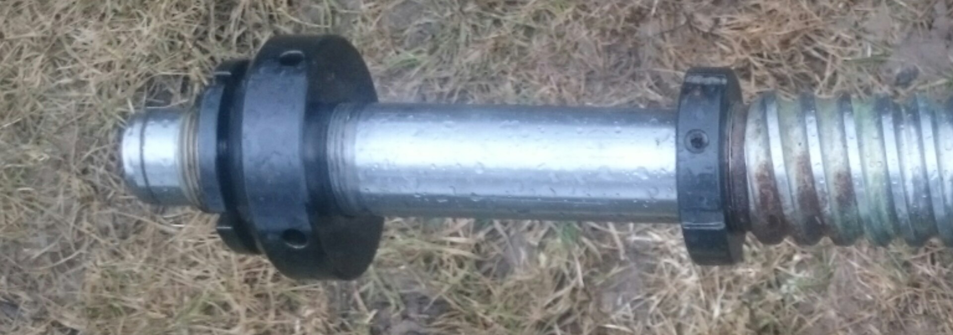

Prodám kuličkový šroub THK pr. 40mm, stoupání 20mm/ot. Délka šroubovice 1720mm.
Šroub je bez vůle. Na foto je to ten delší exemplář.
Cena 6000Kč.O ceně jsem ochoten jednat. Pouze osobní odběr. Po dohodě jsem schopen na kratší vzdálenost dovézt.
Juro
Příspěvky: 1535
17. 2. 2016, 8:27
Ta delka srobovice znamena ze to je jej celkovy rozmer, alebo dlzka samotneho zavitu , minus srob? Aky je teda cisty uzitkovy pohyb? Tie konce je hrdza alebo zaschla vazelina?
Vyzera to na nejaky vyradeny srob z nejakeho repasu. Skoda ze ten vyzualny stav tak odradza. Bojim sa, ze ak by som to kupil a vycistil, tak to bude mat loker jak ďas.

evidentně těm šroubům prospěje to focení na dešti

koupil bych ty 4 černé matice na koncích ?

No občas holt prší. Šroub je samozřejmě nakonzervovaný. Celková délka šroubu je něco málo přes 2 metry. Za 1200 ho raději nechám ležet doma.

Juro píše:Ta delka srobovice znamena ze to je jej celkovy rozmer, alebo dlzka samotneho zavitu , minus srob? Aky je teda cisty uzitkovy pohyb? Tie konce je hrdza alebo zaschla vazelina?
Šrouby jsou že stroje, kde se při pravidelném servisu mění i šrouby. Je to dáno extrémními nároky na přesnost obráběných dílců, kde i u průměru 1250mm musím dodržet toleranci +-0.01mm. Materiály od titanu přes austenit po inconel.....
Užitný pohyb je cca1600mm. To na konci je koroze.

ta informace že děláte na průměru 1250 na +-0,01 je jako k čemu? to aby si kupující sedl na prdel a neviděl to prasácké zacházení s tím šroubem? to o kvalitě šroubu neříká vůbec nic.. odchylka šroubu bude na té délce mnohem vyšší i s nejpřesnějšími šrouby v IT1 a výrobní tolerance na takovýchto průměrech v takovýchto hodnotách bude někde na stupnosti přesnosti 1.. ale pěkně se to čte :D

ty promiň že se ti navážím do prodeje.. jen mi prostě připadá jako strašné zvěrstvo vzít šroub, ať už byl při výměně jakejkoliv hodit ho na nějakej stůl a v dešti to fotit, minule tady někdo rval lineáry po betonové dlažbě.. prostě zacházení které neodpovídá tomu co je to za věci.. a pokud se k tomu tak někdo chová tak je to spíš do šrotu.. ale nic proti.. každá věc má svého kupce..
co se týká těch setin tak já tedy nedělám takhle velké věcí, ale naprostá většina výkresů co mám má rozměry uváděné v tolerancích což je takové strojařsky obvyklé.. a tolerance i když budou hodně přísné budou u takovýchto rozměrů někde jinde.. druhá věc je jejich měření.. mě končej tabulky na 500mm a tam je tolerance v IT1 +8mikronu .. pro těch 1250 to může být někde kolem 15-20mikronů takže by jsi dělal někde v takovéto přesnosti a že by jsi obráběl v přesnosti IT1 tomu prostě nevěřím, resp tomu by neodpovídal takovýto byť opotřebovaný šroub..

Viděl jsem ten stroj, ze kterého jsou konkrétně tyto šrouby a dělají se na něm opravdu metrové průměry v toleranci 20 mikronů. Kdo tomu nevěří, zřejmě jen asi nikdy nic takového neviděl. :P Tyto přesnosti se dělají v klimatizovaném prostředí na temperovaném stroji. Vše se měří s tepelnými kompenzacemi přímo ve stroji. Je to holt trochu jinej level, než strouhat 11500 na klasice RO nožikem. Ty šrouby nemají vůle a ještě by tam určitě dlouho běhaly, ale výměna se dělala preventivně. Řešil jsem nedávno dodávku těch náhradních šroubů.

hlavně u takovéhle mašiny určitě budou na osách optická pravítka
tím pádem je poloha (přesnost) odvozená z pravítek, nikoli ze šroubů jako u řízení step/dir
pak skutečná přesnost šroubů nehraje roli
