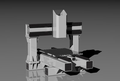

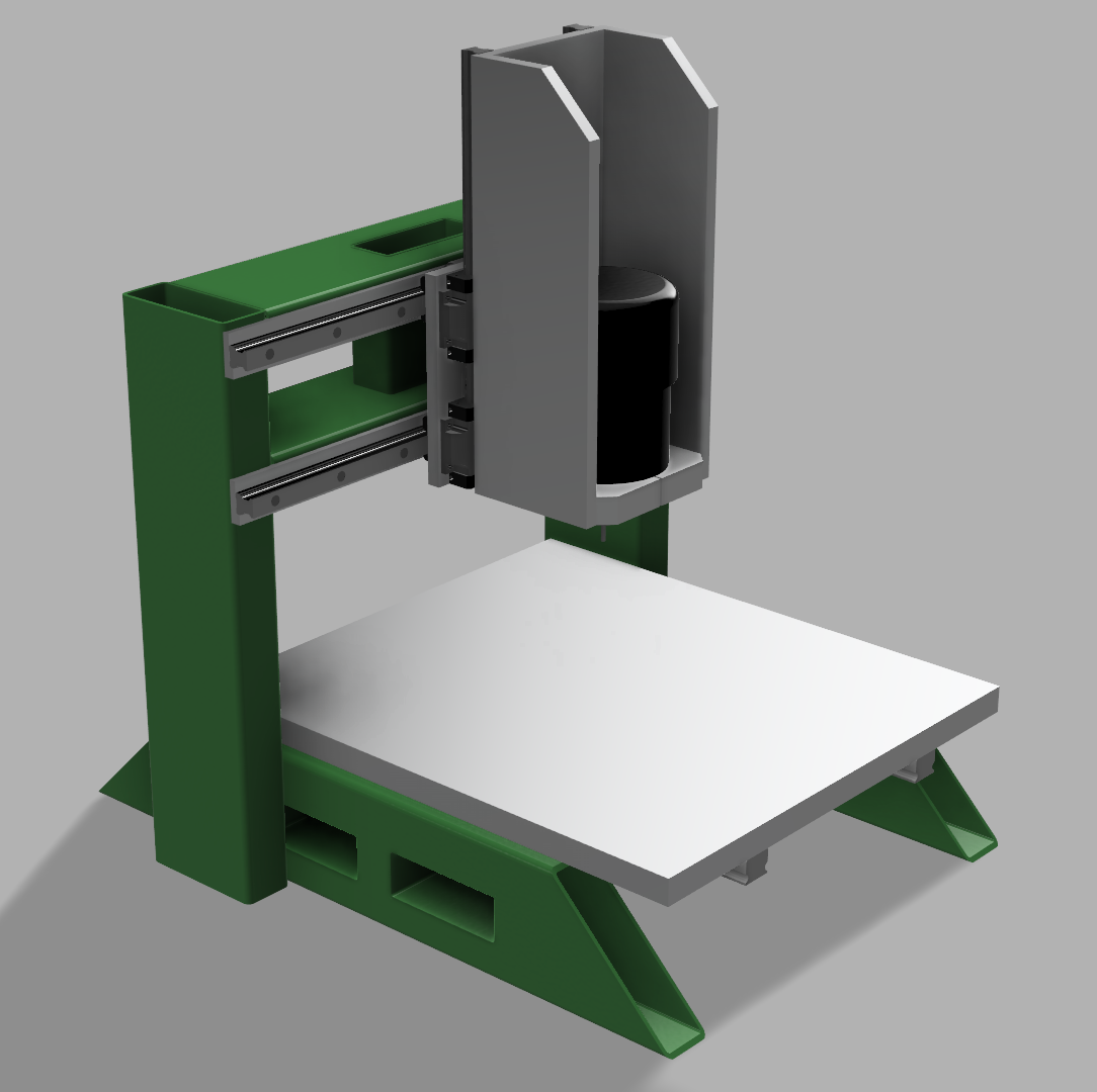

začínám pomalu vymýšlet bytelnějšího nástupce prvního zázraku™. Stále bych rád vytvořil relativně jednoduchou a lehkou (vlastnoručně přemísťovatelnou) pokojovou konstrukci, s nikterak přemrštěnými nároky na přesnost či rychlost, jen ta tuhost a stálost aby tam byla tak o řád vyšší (zvažuju i trochu větší rozjezdy). Zároveň se učím modelovat (Fusion 360), zatím to jde ztuha, ale zlepšuje se to. Nějaké lineáry už vlastním, nějaké mám rozjednané, tak jsem se rozměrově odpíchl od nich, zatím je to jen taková skica coby podklad pro pokec nad možnostmi svařence a opracovatelnosti kritických ploch (šrouby, motory atp. držím jen zlehka v patrnosti, ale jinak se nimi zatim nezabývám, proto tam žádný nejsou, o tom potom).
živý model (nejlíp sviští asi v Chromu)

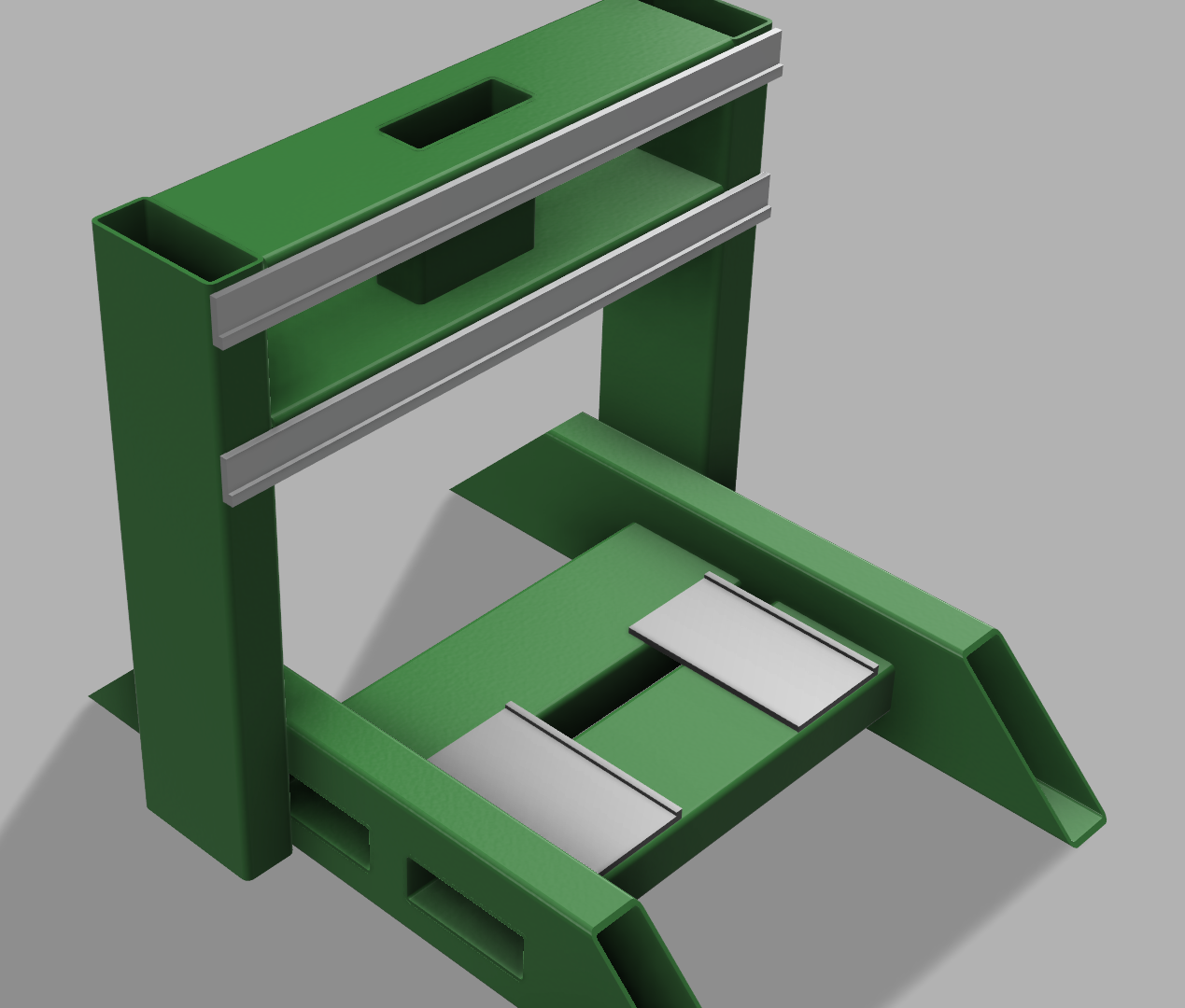

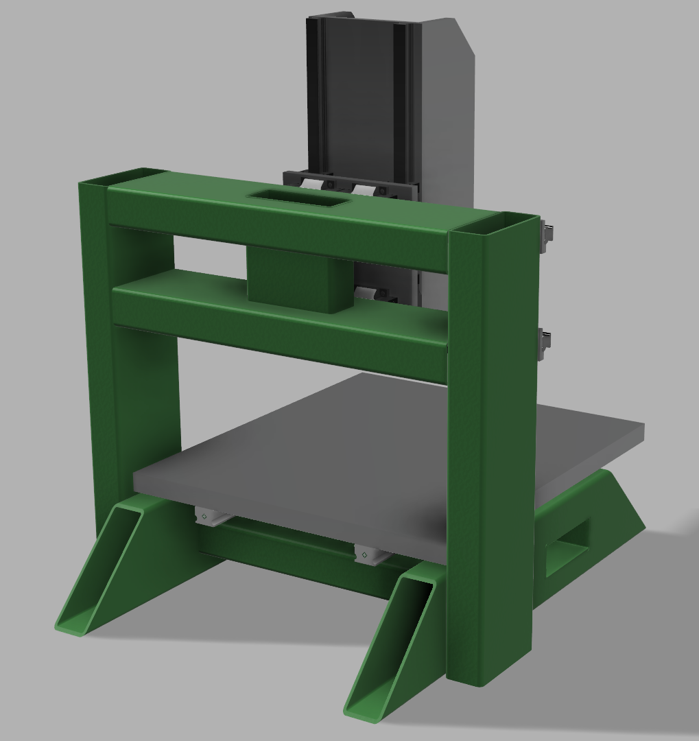

Čili idea je taková, že to co vidíte níže, by bylo kompletně svařeno (vše jekl 100x40x3, pod lineáry a vozíky ještě pásovina - na skice tl. 8mm, ale to je nástřel, asi bych trochu přidal):
Co jsem tak pročítal Naše mašinky a jiné místní zdroje, vím, že svařenec je prevít, že se kroutí při každém opracování a že se snad i časem usazuje a tim pádem trochu pohne..? Myslel jse si tedy, že bych konstrukci promyslel do poslední díry, všechno opracování kromě kritických ploch udělal před vyžíháním, nechal vyžíhat a pouze kritické plochy nechal zfrézovat poté (možná trochu předhrubované ještě před žíháním..?). Strašně rád bych se vyhl seřizování, moc by se mi líbílo jen přišroubovat koleje na portál, vozíky na základnu a tradá, jsem tomu ochoten obětovat do určité míry i přesnost. S tim usazovánim (i po vyžíhání) je to pravda, co by to zhruba představovalo u této konstrukce a rozměrů?
Další dotaz by byl, jestli by se našlo (s lidskou dostupností) centrum, schopné kritické plochy tohoto svařence sfouknout na jedno upnutí případně jestli se to vůbec opracovat dá :)

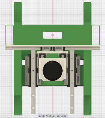

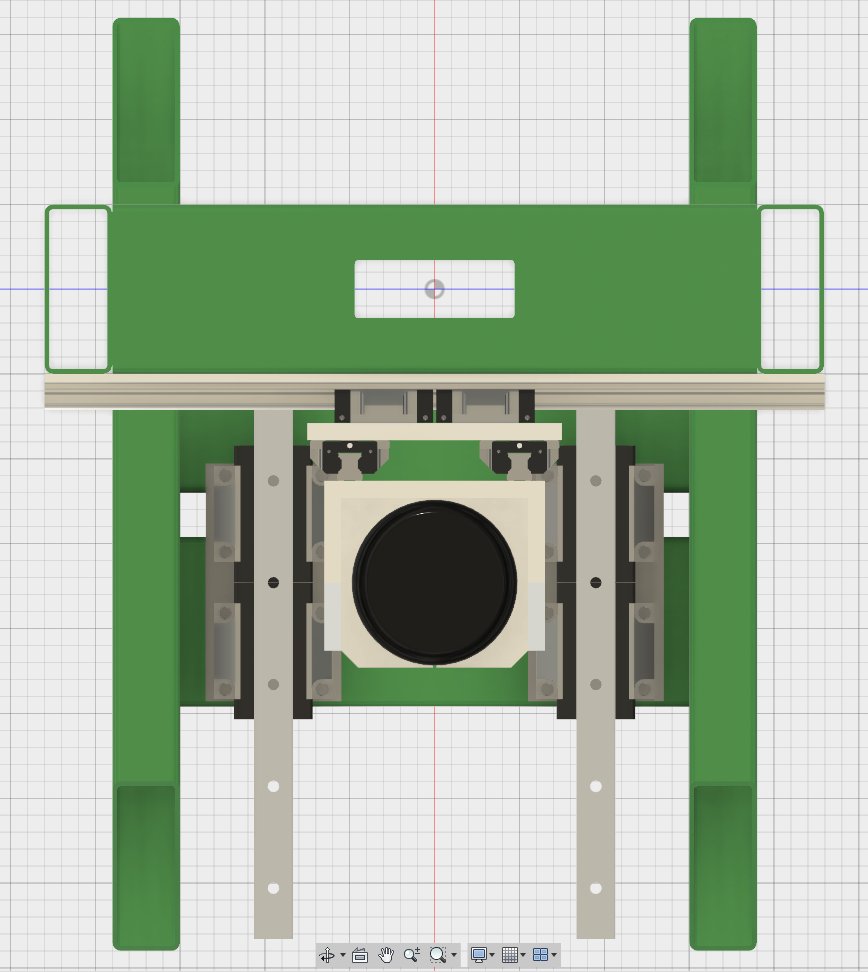

Základní rozměry jsou 460š x 420v x 550h, lineáry jsou 15ky XZ a 25ky Y, vše obyč. přesnost (N) a předepnutí 2%. Váha vychází na 39kg, což už je docela dost na hraně, zkusil bych se zamyslet nad nějakým odlehčením. U bočnic portálu by naopak asi stálo za to použit jekl se silnější stěnou, ale jinak bych přidával jen velmi opatrně.
Pro odvození ostatních rozměrů viz. (grid 50/10mm):
Dík za názory, klidně se do mě pusťte, mám to rád :), T.

základ všeho je obrobitelnost ,proto se vše musí dělat po blokách a šroubovací abys mohl dohnat výrobní nedostatky.Najdi si dřevohryz na rajčeti ,tam jsem ho dal aby jste koukli jak je to z jeklu navržený a skládaný.Ještě jsem našel nevím kde fotku návrhu (není to uplně ono )tam jsou správně sloupy.To co se nehejbe co nejsilnější!tak jekl silnostěný co dokážeš sehnat a po obrobení naplnit křemičitým pískem pro samotlumení vibrací!

zázrak I už máš - a tedy o obrábění už něco víš, co jde a co nejde dobře udělat
zázrak II je větší, bude to někdo muset - nejlépe nějak jednoduše - obrobit k použitelnosti - a to si neustále při projektování opakuj. Ne že by na mnohatunové pětiose nešlo udělat cokoliv - jen to asi nezaplatíš.
svařování dílů je drahá technologie - protože se to zkroutí, je třeba to třeba žíhat a je třeba tam dát rezervu materiálu na dopředu neznámý objem opracování.
neškodí při projektování vkládat i spojovací šrouby - i třeba symbolicky - aby jsi se pak nedivil, že ... to nepůjde smontovat. Třeba vozíky Y-Z - detail jsi nedal, ale moc prostoru tam není.

Rezervu měla představovat ta pásovina, protože ale nemám představu v jakých mezích se ten neznámý objem může pohybovat, může to být mimo - opět to je něco, čeho se tu snažím dopídit. Btw. vyžíhání tohoto je zhruba o jakých částkách, prosím?
chb píše:neškodí při projektování vkládat i spojovací šrouby - i třeba symbolicky - aby jsi se pak nedivil, že ... to nepůjde smontovat. Třeba vozíky Y-Z - detail jsi nedal, ale moc prostoru tam není.
Vozíky Xka by šly do závitů ve vozících, vozíky Zka půl na půl (závit ve vozíku a závit v desce). Každopádně toto je zde jen velmi vágně nástřeleno, abych se zhruba dopracoval osy vřetene.
