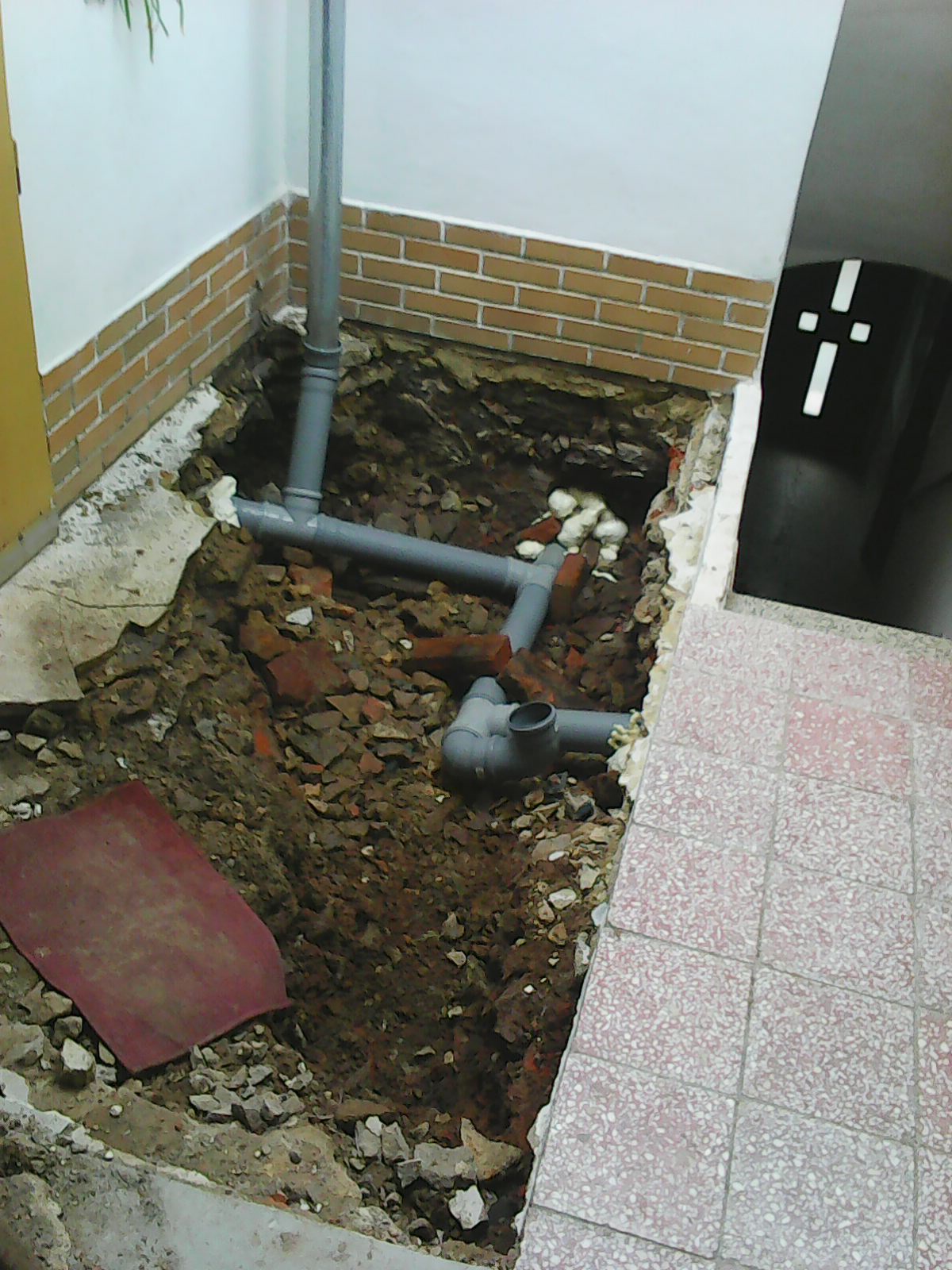

Tak to já tě trošku "vytěžím"... :D Chtěl jsem si s tím hrát protože mě to dost zaujalo (funkce,intuitivnost...) ale místo toho jsem musel v baráku rozkopat odpady (to by vám nepřál vidět a dělat) takže hraní jaksi zatím nenastalo.Ale o víkendu bych si k tomu chtěl sednout.
Jejda, to mě taky čeká. Když už to máš natrénovaný, nechceš přijet na brigádu? :D

To je snad nějaká epidemie. Mě to čeká taky. :-(

ja uz jsem po, 4.5m hloubka

4,5 m...holt asi čím silnější osobnost tím větší "čelejndž"... :D Já jsem v 0,5 m a úplně mi to stačí.
Dávám fotku abyste se víc těšili až se do toho pustíte :D .
