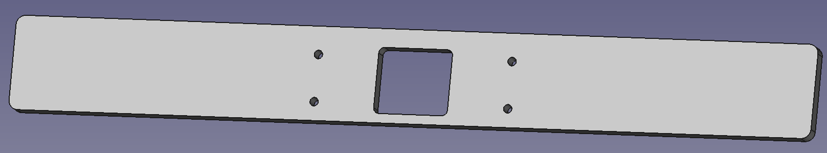

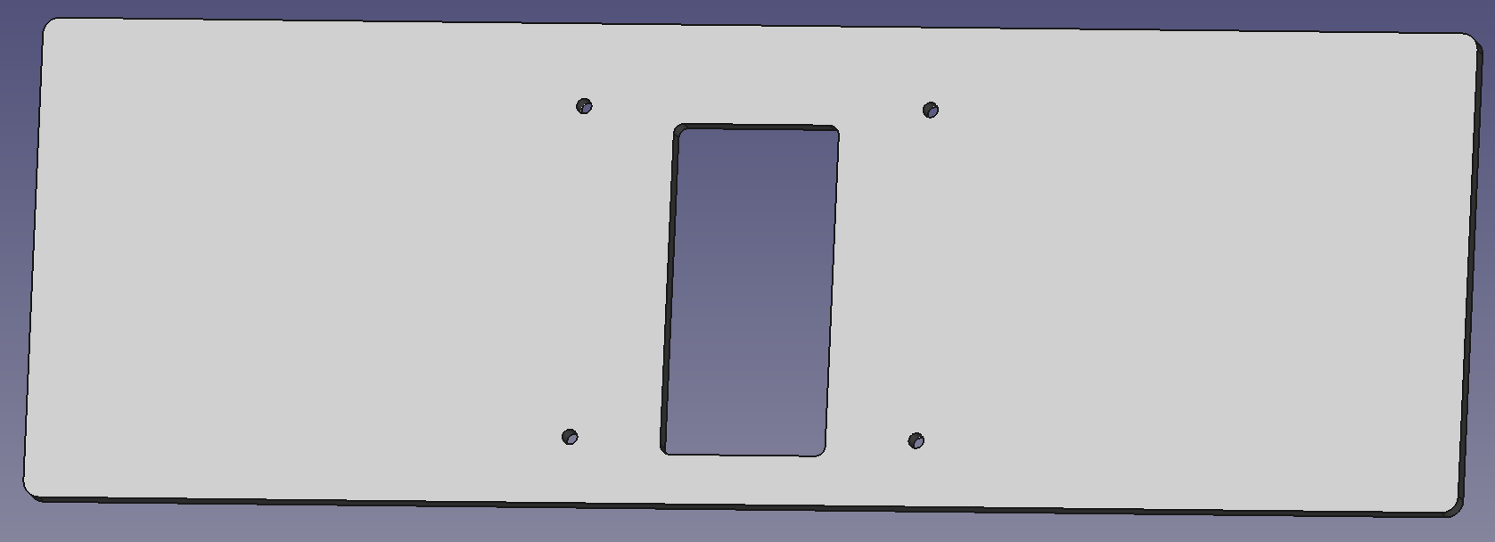

Dobrý deň.
Potreboval by som vyrobit dva hliníkove panely. Podklady mam nakreslene v CAD.
1. Rozmery 435 x 145 x 8 - material hlinik idealne cisty pojde to na elox (obvod co najhladsi)
2. Rozmery 435 x 50 x 8 - material hlinik idealne cisty pojde to na elox (obvod co najhladsi)
Ak sa rozbehne vyroba bude toho casom viac.

Zadavatel ocividne nema prehlad o tom co je to cisty hlinik.
Myslis ten co sa odstahoval do Humpolca?
Kratus
Příspěvky: 528
Registrován: 1. 5. 2015, 2:36
Bydliště: Příbram
24. 2. 2016, 2:44
bronek999 píše:Zadavatel ocividne nema prehlad o tom co je to cisty hlinik.
Celkem by mě zajímalo, pod čím si ty představuješ čistý hliník. Pro mě je to to nějaká 1050. Nevidím v tom problém.
dhaman
Příspěvky: 68
Registrován: 11. 2. 2016, 9:01
Bydliště: Banska Bystrica - Vlkanova
24. 2. 2016, 6:55
Ano nieco na com drzi elox. Viem ze napriklad EN AW 5083 nie je vhodný na elox. Ano 1050 vyhovuje.
Popripade EN AW 5754

5083 bežne nosím na elox

Vyrobene dakujem za spolupracu.

wlox drží na všem jenom je potřeba o dát do galvanovny který ví co dělá, mám super zkušenosti s firmou EUROPUR n.m.n.Vahom, sice jsou dražší ale opravdu kvalitní elox a tvrdý elox i na 7075
