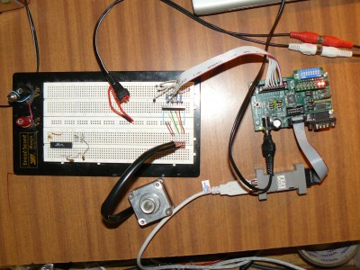

Zdravim vsetkych nadsencov CNC.
Som zaciatocnik a zacal som vyvyjat driver. Viem ze cesta bude dlha a plna uskali, ale ked sa mi to podari tak to bude typ open source.
Zacal som sa hrat s KM epson EM-93. Zapojil som ho unipolarne, ako budic pouzivam obvod MP4101, riadim ho procesorom ATmega32. Na napajanie pouzivam maly spinany zdroj 12V/1A. Problem je v tom, ze ked motor necham otacat tak nema ziaden moment. Zapojenie vid obr. Skusal som dobu T menit od 10ms az po 1s a nepomohlo to, akurat pri kratkych casoch sa motor chveje. Avsak ked urobim skusku statickeho momentu tak moment motora je pomerne velky.
za pomoc vopred dakujem.
foto vyvojovej dosky, kontaktneho pola, KM led su na indikaciu spinania faz

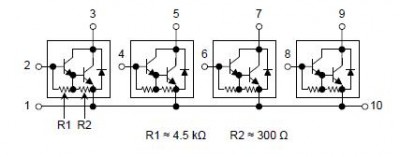

Vnutorne zapojenie budica MP4104

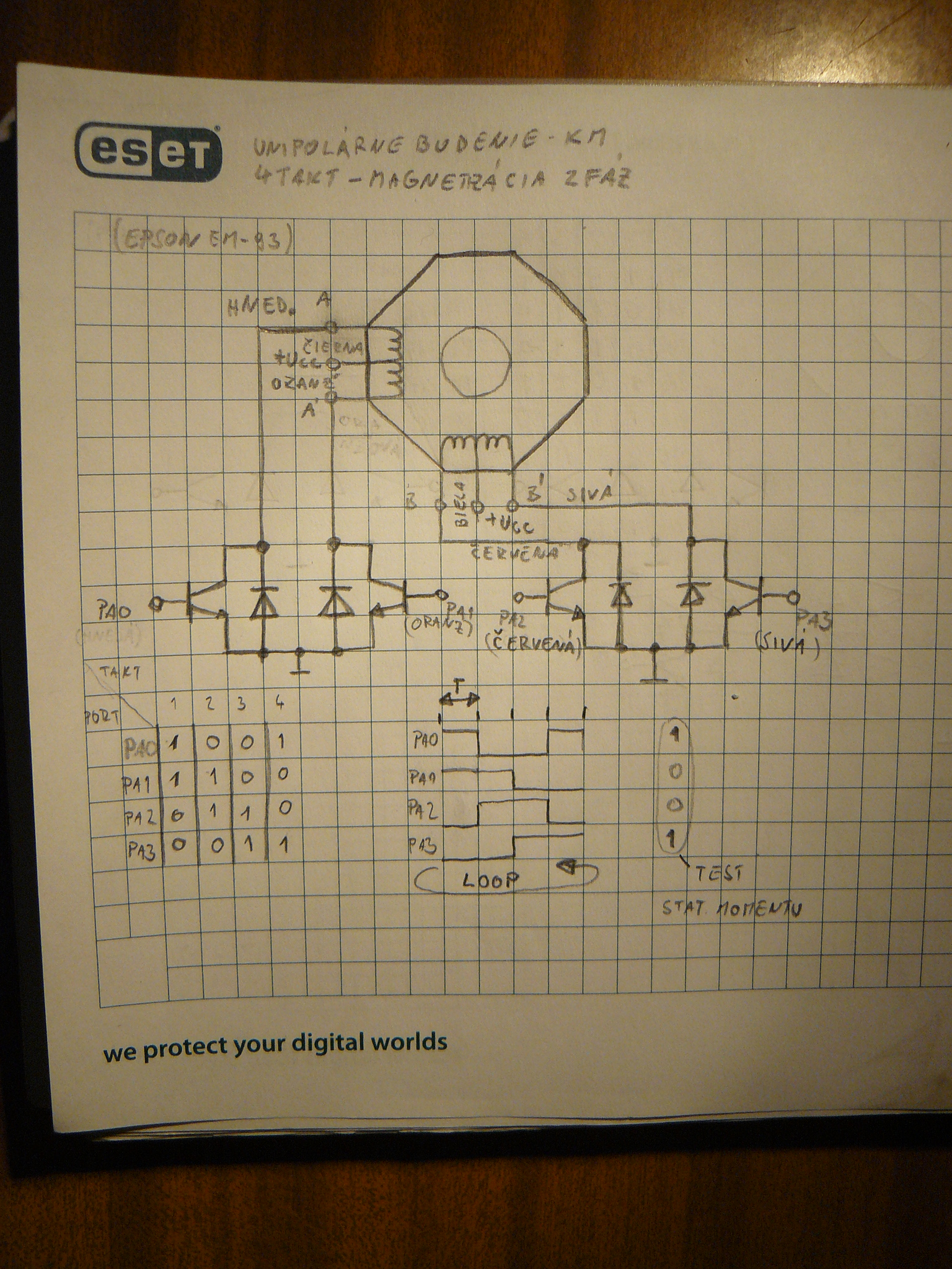

pripojenie motora k budicu a riadiaci algorytmus

Načo vyvíjať driver v unipolárnom zapojení a s takým budičom ? Je to zastaralé zapojenie . Keď už , tak bipolárny alebo servo . A mimochodom , 12V je na napájanie málo .

Nevyvyjam unipolarny driver ale nejako zacat musim a unipolarne riadenie je to jednoduchsie. Driver ktory chcem vyvyjat bude bipolarny a ovela zlozitejsi a narocnejsi na cas ako toto skusobne zapojenie.

No pokud jste chtel pouze nejak zacit tak gratuluji. Prave jste zacal a z vyse uvedeneho zapojeni vice nedostanete. Staticky moment bude dany velikosti napajeciho napeti a odporu civek motoru. Pri toceni motoru uz se uplatni indukcnost a moment bude prudce klesat a s timto zapojenim (jedno jestli unipolarnim nebo bipolarnim) bez regulace proudu nic lepsiho nesvedete. No a kdyz uz mate zacatek za sebou tak nyni je na case druhy krok a tim je to slozitejsi zapojeni jak jste psal. Preji hodne uspechu.

Tak a prisiel som na to. Zdroj ktory pouzivam je dost tvrdy, predsa len tento motor je pomerne maly. Stacilo zmenit sposob spinania. teras budic spinam log 0 a vysledok je neporovnatelny motor teras uz ma poriadny moment.

Ten budič sa dá spínať LOG 0 ? :shock: Buď máš tam inakší , alebo nerozumiem elektronike . Tento ide vybudiť akurát LOG 1 .

tiez mi to bolo divne, tu je vypis funcie v C, ked magnetizujem 2 fazy.
nakoniec som prisiel na to, ze zmenou logickej urovne som kompenzoval prehodeny drot vinutia. tu je jednoducha funkcia pre otacanie motora doprava. Viem ze pouzitie _delay_ms nie je velmi koser. a chystam sa na generovanie casoveho intervalu pouzit citac/casovac.
chystam sa urobit merania momentu pi case T=800us az T=1s a statickeho momentu(ked motor stoji) a potom urobim meranie pre bipolarne zapojenie a uvidim aky velky je rozdiel medzi danymi zapojeniami. Inac robim to ako bakalarsky projekt pre mojho spoluziaka :D...

Použij zdroj s omezovačem proudu při napětí tak 30V a uvidíš jak se ti zlepší průběh momentu s otáčkami.
