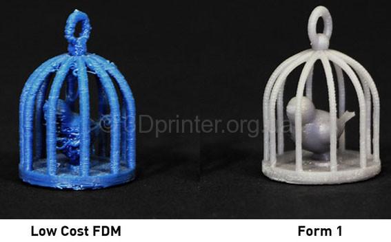

Dobře, napíšu to obecně pro technologii SLA ve srovnání s jinými technologiemi
Výhody:
- Lepší rozlišení než FDM
Obrázek
- Jde asi o nejrychlejší tisk pokud jde o poměr rozlišení/rychlost tisku.
- Umožňuje sice tisk jen jedním materiálem, tzn nelze tisknout víc materiálů současně, ale lze díky jemnosti vytvářet jakési lešení (podporu), které se pak odlomí.
Obrázek
- má mnohem větší nabídku druhů materiálů, lze tisknout například keramiku nebo vytavitelné modely pro lití kovů technikou ztraceného vozku.
