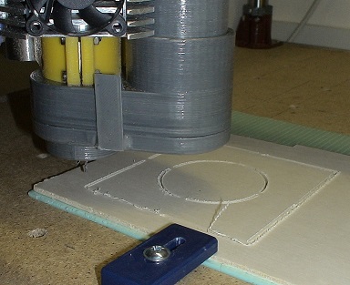

Ty hodnoty mají truhlářský filtrpytle a s nima má pár lidí přídrž na CNC routery odzkoušenou. Konkrétně s tímhle: http://www.grandic.cz/ostatni-einhell-r ... hu-einhell Ono to ale není jako jedinnej přídržnej prostředek, třeba ta překližková deska 600x300 mm je po obvodu přitažená L upínkama na šroub a podtlak jen drží aby překližka na středu desky "neposkakovala". No a jak se postupně překližka prořezává, musí se hotová plocha ručně přikrýt třeba igelitem.picom píše:Jak jsi dospěl k těmto hodnotám?
1500 Pa a cca 1000-1200m3/hod.
Připadá mi malá síla na plochu (1.5kg/dm2) a značný průtok
Podívej se na dmychadla, udělají 10x větší podtlak
Já to budu mít jednodušší, že ten podtlak bude téměř čistej a vzduch půjde bez odporu filtru rovnou ven z místnosti a tak bych mohl mít podtlak a kubatůru ještě o trochu větší. Kolem nástroje mám koaxiální odsávání přes kýblovej cyklón a průmyslovej vysavač a to maká dobře, kolem frézy je "sterilní" čistota.

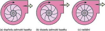

Teď nevím, nejsem odborník na ventilátory, ale nejsou na tom obrázku obráceně ty lopatky? Teda za předpokladu, že sání je uprostřed ventilátoru...

Tiež nie som odborník na ventilátory, ale myslím, že tvarom a polohou lopatiek sa určuje charakteristika ventilátoru (podtlak, prietok a pod).

Na obrázku je radiální ventilátor a lopatky mohou být různébrutal píše:Teď nevím, nejsem odborník na ventilátory, ale nejsou na tom obrázku obráceně ty lopatky? Teda za předpokladu, že sání je uprostřed ventilátoru...

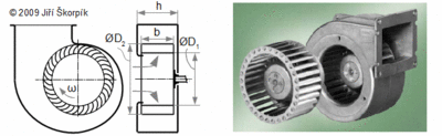

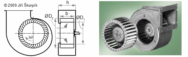

Díky za odkaz. Bohužel požadovaný hodnoty má dávat kolo o průměru 200 mm z středotlaku RSH 200 PR, tihle dělají maximálně 133 mm a vypadá to, že dělají jen nízkotlaky.Grad píše:To je zajímavá myšlenka pořídit si jenom ventilátorové kolo a postavit odsávání...
Jaké kolo a za kolik nakonec Radotín doporučil aby byli splněné výše požadované parametry?
Nestačio by něco z toho?
Dohodnul jsem si s obchodníkem že pošlu poptávku na cenu, už je to 2 dny a zatím nic. Zítra tam zavolám, jestli email vůbec dorazil...
No ventilátorový kolo je to nejsložitější na axiálu. Bočnice se vyříznout do tvaru "ulity" třeba z lamina, do jedný díra podle kola, do druhý přímo přírubák motor. No a ten plášť ulity se dá stočit z napařený 1-1,5 mm překližky. Konec ulity se zaslepí příčkou s otvorem na 100 mm hadici a odsávání je na světě. Jen se musí doufat, že místo odsávání z toho nebude siréna.
Tady je, jak se to dělá.
Jirka
