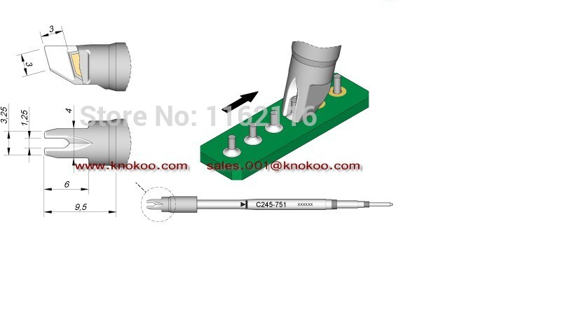

Vyroba spajkovacieho hrotu
Pre rychle a kvalitne spajkovanie hladam pajkovacie hroty ako su na obrazku, ale pre bezne pajkovacie rucky.
Napriklad https://www.sos.sk/products/zd-415
Ani po dlhom hladani som nenasiel nieco pouzitelne. Takze ma napadlo vyrobit to.
Jadro myslim nebude problem z kvalitnej medi. Problemom je vsako cim a ako to pokovit.
Vyrobcovia hrotov pisu ze na med ide zelezo, potom nikel, chrom a nakoniec pocinovat.
Chrom a nikel by som zvladol. Ale ako to pozelezim???
Pripadne ak to niekto videl v nejakom obchode tak skuste dat kontakt.

Vylučování železa není žádná prdel, v Theory and Practice of Metal Electrodeposition k železu píší hned v úvodu: "Electrochemical deposition of iron is more difficult than other metals."
Zásadní problém je ten, že železo je docela neušlechtilý kov a měď je kov ušlechtilý, takže v roztocích se ti bude železo mít snahu rozpouštět a měď vylučovat, proces se nazývá cementace, dá se takto odstraňovat měď z odpadních roztoků, nebo jej lze pozorovat, když zasuneš hřebík a měděný drát do citronu. Z tohoto důvodu je to složitější, každopádně máš dvě cesty.
a) metalurgická, pokryješ měď vrstvičkou oxidu železitého a vložíš jej do redukční atmosféry při vysoké teplotě. Pokud použiješ vodíkovou atmosféru, tak potřebuješ cca 800°C, ale nepředpokládám že máš doma bombu s vodíkem, nebo by jsi si chtěl upravovat kyslíko-vodíkovou svářečku. Další možností je acetylenová atmosféra ohřátá na 1050°C, ale to už je blízko teploty tání mědi.Takže redukce z oxidu železitého padá. Pokud by jsi někde sehnal uhličitan železnatý, tak tam jsou teploty asi o 100°C nižší.
b) elektrochemická, což bude relativně snažší, ale problémem může být dostupnost některých chemikálií. Postup je vždy následující:

Takže vyvstává otázka, jestli se na celé povlakování nevykašlat a neudělat ten hrot na pájku na hulváta pouze z mědi, protože s tím bude více piplání než užitku a jestli nebude chtít těch hrotů vyrábět alespoň 10, tak to bude i docela drahá hračka vzhledem ke složení většiny lázní.
