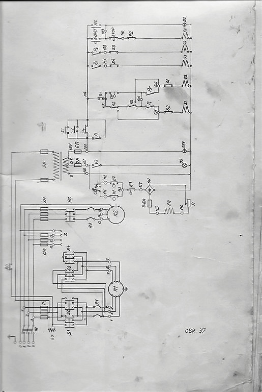

Ahoj majitelé SU 32,
kdyby někdo potřeboval, tak v příloze je zapojení vaček ovládacího přepínače soustruhu SU 32.
SU32 řazení_2.Pdf
(6.96 KiB) Staženo 456 x

Ano, ale ve schématu "SU32 řazení" byl překlep a tak jsem to opravil. Popis se bohužel nezobrazil.
Byl přehozený popis P1 a P3. Schema "SU32 řazení_2" je opravené. Omlouvám se.
