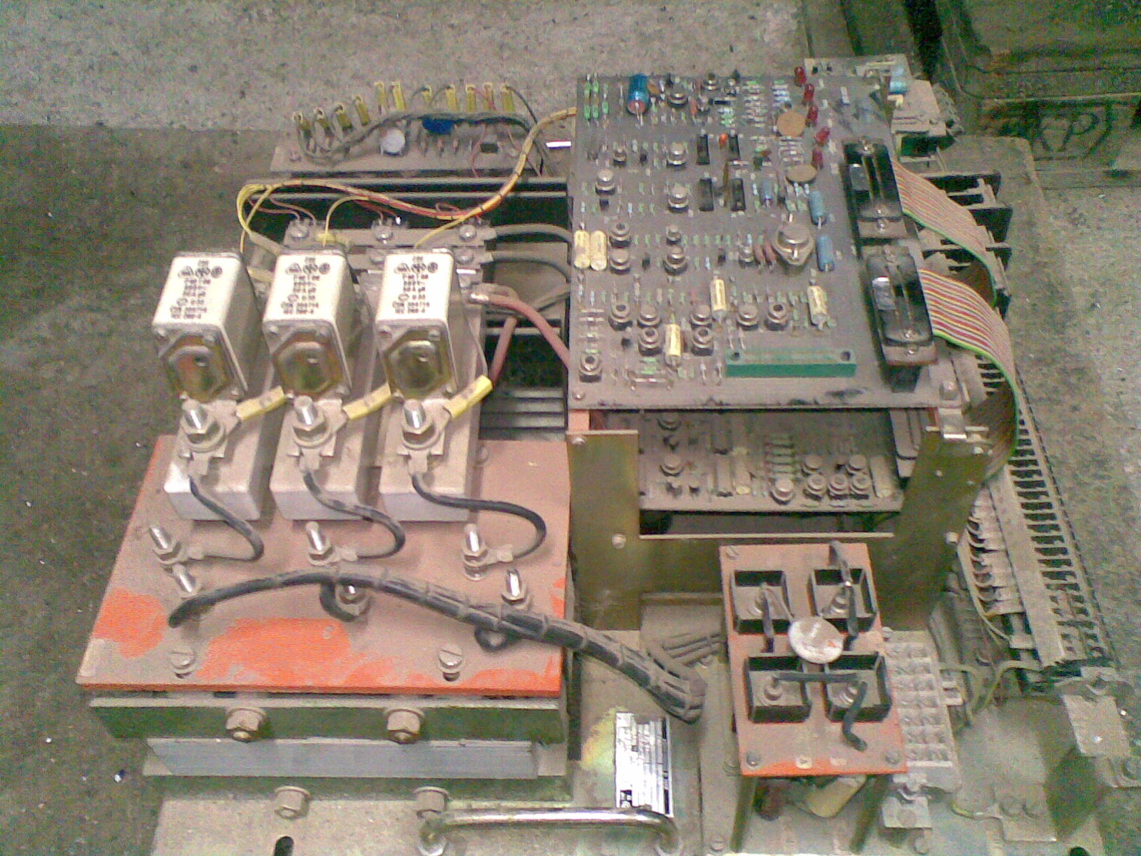

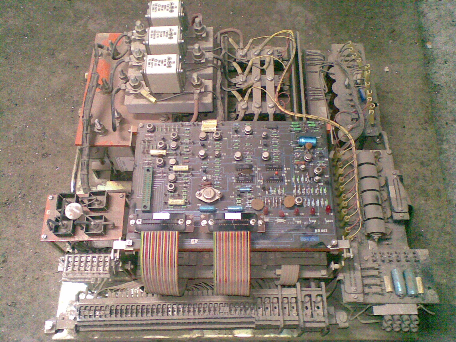

Potreboval by som zistit, co to je, resp. k comu sluzi zariadenie na fotke. Ma to byt nieco k obrabacim strojom, zrejme nieco take ako koncovy stupen pre motor. Poistky su tam na 50A, takze asi nieco vykonnejsie, napaja sa to 3x380V. Na stitku je typove oznacenie:
MTM 3P200.1p
TYP: 27-98.1 34/83
Vyrabal to ZPA Presov.
Je to vraj nepouzivane, takze majitel by rad zistil co to vlastne ma.
dakujem za kazde info.

No co by to měl, pár kg nebezpečnýho odpadu. Jinak je to nějakej měnič vřetene.
Mad_BOXs
Příspěvky: 1420
Bydliště: Dvůr Kálové n.Labem
27. 11. 2008, 8:26
Tak tohle je modul řízení DC motoru s cizím buzením k soustruhu. Bylo to zapojené tak, že si to řídí DC buzení statoru a ten výkonový stupeň je na kotvu motoru. Jako zpětnovazební člen bylo zapojeno tachodynamo na hřídeli motoru. Jinak toto je už hodně dávná historie a být majitelem, tak to radši zahodím, nebo nabídnu jako náhradní díl někomu, kdo to má v mašině. Bylo to dost poruchové a hlavně se na tom mizerně hledaly závady, jako nejčastější byly vadné ty duální tyrystorové bloky a mizerné kondenzátory v zpětných vazbách operačních zesilovačů.

diki za info, schema k tomu asi nebude co? alebo aspon zapojenie, lebo majitel ma k tomu aj motor, stalo by to za tu srandu to aspon vyskusat pred vyhodenim :)
Resp. ak mate niekto zaujem o ND, tak mozno by sa dalo s nim dohonut
QNX
Příspěvky: 3689
28. 11. 2008, 8:29
Jako náhradní díl by se to někomu hodit mohlo, ale jinak bych to už nenasazoval.

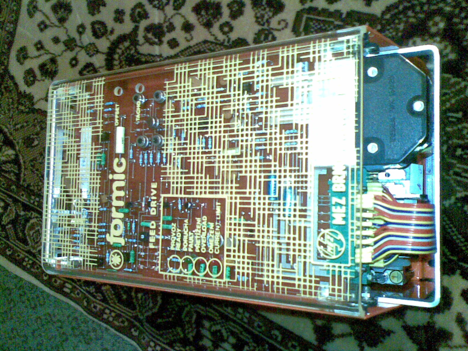

Mam tu este jedno zariadenie z produkcie MEZ BRNO, je to
vraj frekvencny menic formic. Nepoznate to niekto co to je zac?
diki
Šterner
Příspěvky: 2
Registrován: 31. 7. 2009, 1:12
21. 8. 2009, 8:24
Tyto měniče máme osazené na posuvy os X a Z v karuselech SKQ 20NC.
Fungují zcela spolehlivě již pár desítek let .Zlatá česká práce.Dají se opravit za pár korun.

Uz som medzitym zakupil komplet manual k tomuto zariadenicku. Ak som spravne pochopil, tak je to menic na dc servo s tachodynamom, ktory vie regulovat konst. otacky.
