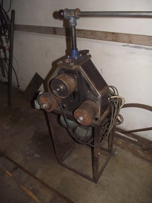

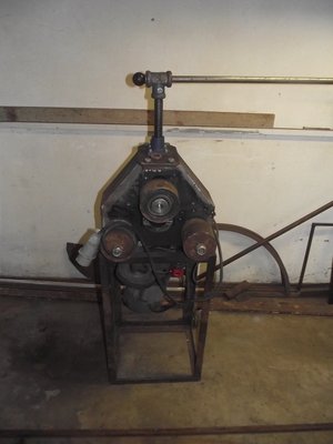

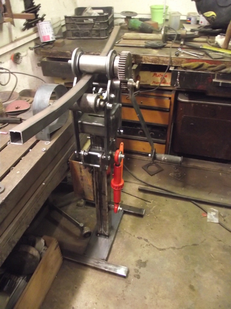

Ahoj dělal jsem si jednu klasiku,Přiznám se že jsem ji předělávám hodněkrát než jsem ji dostal do nějakého uspokojivého stavu.Stale jsem měl problémy s tuhosti horní hřídele.Ale ty chceš dělat ručni tu jsem dělal zrovna včera hodně dlouho mi tu leželi výpalky a včera jsem se naštval a dal to do kupy. Zatim zkouším předělávám kiksi. Vem to Spiše pro inspiraci.Převod tam mam 1:4, největší vzdálenost rolem osově 250mm.Na posuv používám ráčnu levý, právy zavit.Zatím očekávám max. ztáčeni jeklu 30x30x2.Prostě ještě není vychytaná a odzkoušena takže není z čím se chlubit.Zvaž co budeš ztáčet,jestli ti náhodou nebude při tom konceptu co maš na fotce vadit zrovna ta závitová tyč.U te motorové nejsem třeba schopen udělat menši kolečko než je prum. 340mm.fotky nic moc.
