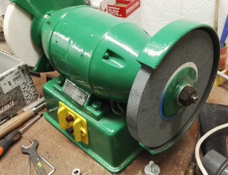

Přeji pěknou neděli,
chtěl bych se poradit stran bezpečnosti stolní brusky, zfunkčnil jsem si stolní brusku 750W 2800ot. kotouče 200mm...
Bruska je stará a nemá (nikdy neměla) boční kryty kotoučů... tak si říkám kdymi mi při tom průměru a točkách někdy kotouč puknul... no prostě myslíte že by bylo radno nějaké kryty pořešit?
Na druhou stranu se mi do brusky nechce nějak neoriginálně zasahovat... ale mám malé děti :)
Děkuji všem za rady z praxe.

boční kryty určitě a pořádné opěrky taky .

no otec (má 40 let praxe) mi vyprávěl, že kotouč nikdy nepraskne, jen pokud se třeba brousí dlouhá tyč, kterou kotouč "odstrčí" a zpětným pohybem ťukne o kotouč. Pak kotouč praskne. Udělej tam radši boční kryty. A.

když je broušený předmět masivní, tak svojí hmotou může ten kotouč rozbít, když to držíš v ruce a odskočí to, tak třeba nějakou rezonancí, zpětným rázem to může opětovně ťuknout do kotouče a ten může prasknout. Hlavně nesmíš stát v radiální rovině kotouče, aby Tě úlomky nezasáhly např. do hlavy.A.

Kdyz nemas kryt je to mazec
S trochou stesti padnes na miste mrtvej
S trochou mene stesti z tebe bude mrzak nebo uslintanej idiot.

Jojo, kryt tam určitě dej.
Ale mimo to dělej i základní prevenci, tj. občas (raději častěji) do každého kotouče (samozřejmě stojícího, ne za běhu) ťukni nějakým kovovým předmětem. Napraský kotouč má výrazně jiný zvuk než zdravý kotouč.

Zkoušet kotouč s keramickou vazbou poklepem kovovým :shock: předmětem může akorát sebevrah.
Zkouška poklepem mj. byla součástí ČSN, ovšem STRIKTNĚ nekovovým předmětem (dřevěnou paličkou) .
Mj, dodnes se to najde v katalozích na kotouče - třeba Tyrolit (bývalé Benátky) to tam má pořád.
