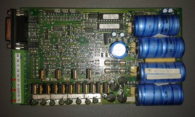

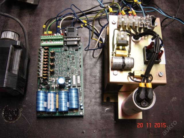

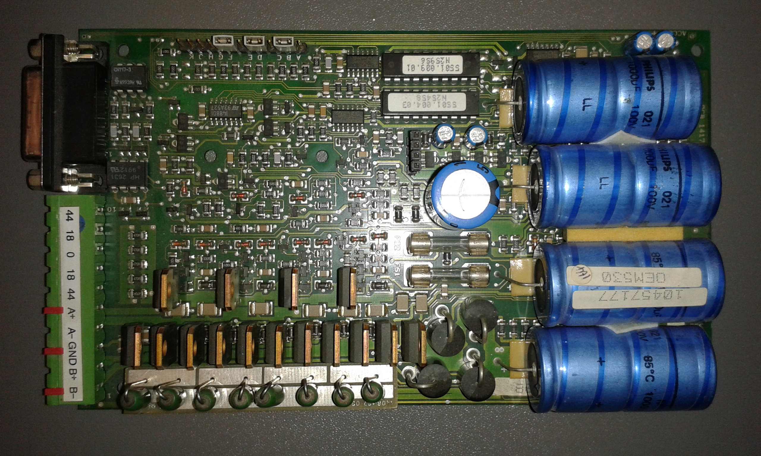

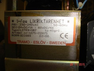

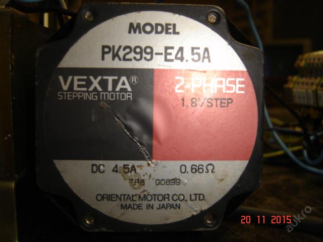

Čau, potřeboval bych zjistit něco o těchto driverech. Koupil jsem je i s motorama. Každej motor má napájení trafem.
Zná to někdo? Díky

z druhe strany nic není ?
ja tam rozeznavam jenom vstup na enkoder. nějaký servodriver ? karta do měniče ?? , muže to byt cokoliv...
pokud maš motory hoď sem fotky štítku motoru, i trafa, fotku desky zespoda...
takhle je to věštění ....

Mě jde hlavně o to , jesli to musím dál zapojit do nějaký oddělovací desky a nebo to tak stačí.

"vstup na enkodér" (A+..B-) bude výstup na krokáč :)
STEP-DIR-ENABLE půjde do toho DB15 konektoru. Ty šesti až osminohý šváby u něj jsou optočleny (jeden jednoduchej /CNY17-3/ a jeden dvojitej /HP 2631/), jak jsou buzený by se muselo vykoukat, každopádně oddělovací deska by stejně dávala smysl, třeba kvůli vstupům pro limiťáky atp.
Nicméně stejně bych si desku pořádně prohlíd a hledal nějaký označení a pak návod, zjevně se to i nějak nastavuje atp.

z druhý strany je popsáno, jak se definuje krok a taky kolik Amper . Jediný co na tom je, je samolepka Parker a kdy to bylo testováno(16.06.2000)

http://www.parkermotion.com/manuals/OEM/OEM230_ug.pdf" onclick="window.open(this.href);return false;
