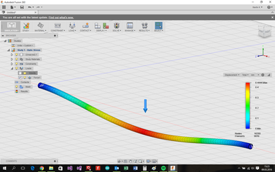

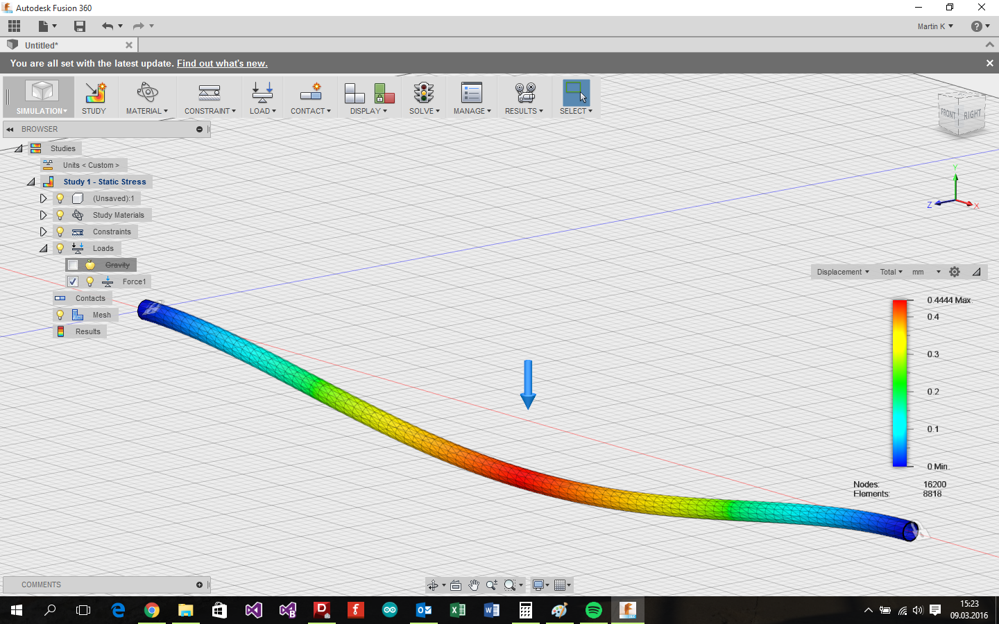

Zdravím,skúšam simuláciu v Fusion 360. Profil rúra kruhového prierezu materiál nerez 304 priemer 42,4 mm, hrúbka steny 2 mm, dĺžka 2500 mm, zaťaženie silou v strede 1250 mm. Pri zaťažený silou 100N mi vychádza že sa ten profil prehne o 0,44 mm.(viď. obrázok). Ale ak som to skúšal vypočítať cez stránku http://www.e-konstrukter.cz" onclick="window.open(this.href);return false; tak mi vyšiel ten istý profil že by sa mal prehnúť o 5,83 mm. Vedeli by ste mi povedať či robím niekde chybu? Naposledy som také veci počítal pred 5 rokmi a veľa som toho zabudol keď som to nepoužíval .Ďakujem za akúkoľvek odpoveď

Na e-konstrukter.cz máš blbě I (kvad. moment průřezu), vypočets to pro 1mm stěnu :) Nicméně i tak to vyjde diametrálně jinak (3mm), možná je to tim, že v F360 je to na koncích upnutý celým průřezem..?

ten výpočet na ekonstruktér je pro nosník na 2 oporách, takže při prohnutí ti to dá jednoduchý oblouk. V simulaci máš vetknutý celý průřez trubky.
http://www.fce.vutbr.cz/BZK/zvolanek.l/ ... voreni.pdf" onclick="window.open(this.href);return false; strana 3. řada obrázků pro lepší pochopení.

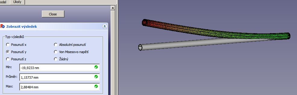

To by mě zajímalo, jak to správně ukotvit, aby to odpovídalo výpočtu nosníku na dvou podporách. Tady v tomto případě, když máme sílu ideálně ve prostřed nosníku, by jsme mohli nosník počítat jako vetknutý. Prostě v místě síly ten nosník odříznem, vetknem a místo podpory dáme poloviční zatěžující sílu. No a když jsem to zkusil ve FreeCadu, tak mi vyšel průhyb 2,9mm.

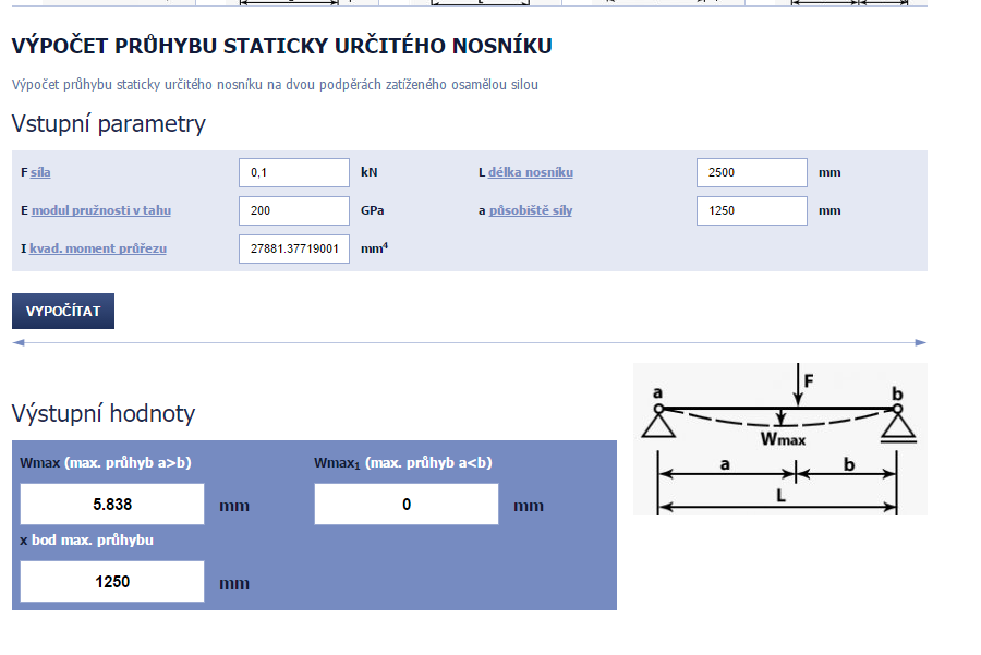

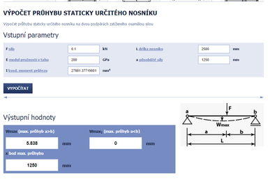

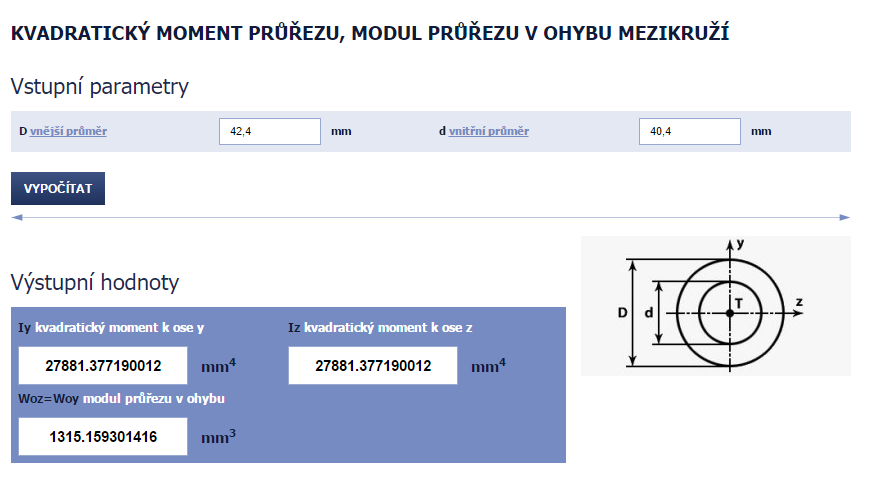

Ako zle? Výpočet:

smugli8 píše:
Thomeeque píše:Na e-konstrukter.cz máš blbě I (kvad. moment průřezu), vypočets to pro 1mm stěnu :) Nicméně i tak to vyjde diametrálně jinak (3mm), možná je to tim, že v F360 je to na koncích upnutý celým průřezem..?
Ako zle? Výpočet:
d = D - 2x tloušťka stěny

V strojníckych tabuľkách je vzorec na výpočet kvadratického momentu prierezu (červený krúžok na obrázku)

Co je ti to všecko platný, když si neumíš spočítat to malý d :mrgreen:

Už rozumiem :D

Čiže keď budem mať trubku upnutú za celý priemer ako je vo Fusion 360 tak sa mi prehne o 0,4 mm ak ju zaťažím cca 10kg? A podľa výpočtu na e-konstrukter keby so ju mal položenú na spodok tej trubky tak sa mi prehne o 3,135 mm ? Chápem to správne?

Jo. Vem si dvě traverzy či něco podobného, dej je na podpory, třeba na dvě cihly (abys pod traverzu šáhnul rukou) a ty traverzy dej tak dva metry o sebe a pěkně je zatiž. Ty tě budou přestavovat podpory nosníku. Na ně polož páskovinu třeba 3x30 dlouhou 2,2m, tak, aby oba konce stějně přečuhovali. Od vlastní váhy se ti ta páskovina prohne pěkně do oblouku jako luk. V místě největšího prohnutí si dej na dotyk něco, co ti bude označovat polohu průhybu. Pak páskovinu něčím vypodlož do roviny a vem truhlářské svěrky a přitáhni oba konce k traverze. Tím vetkneš tu páskovinu. Po odstranění středové podpory páskoviny můžeš od oka porovnat, jak se ti změnil průhyb a tvar průhybu. Takový školní pokus pro lepší pochopení toho, co vlastně počítáš dle MKP.
