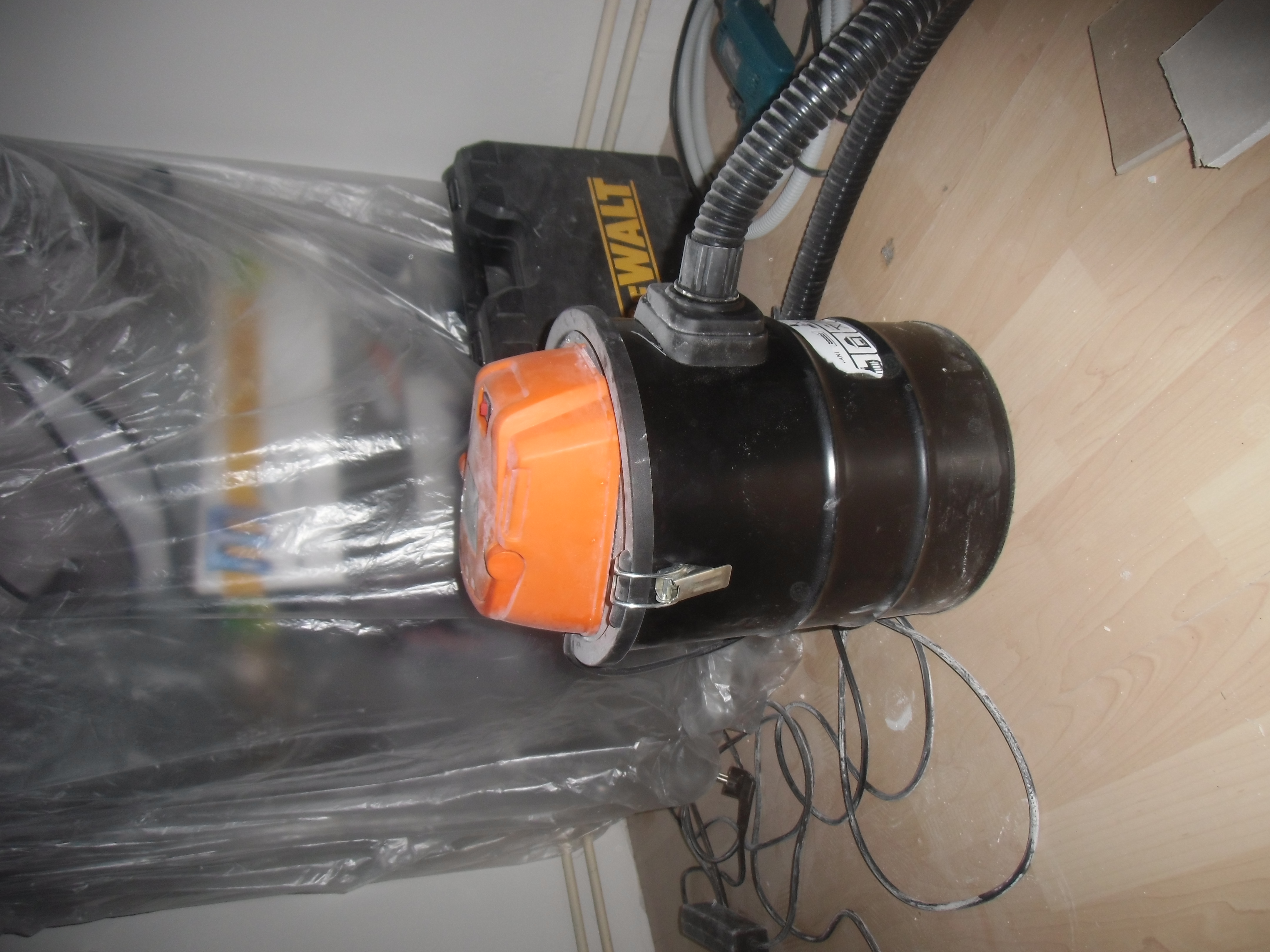

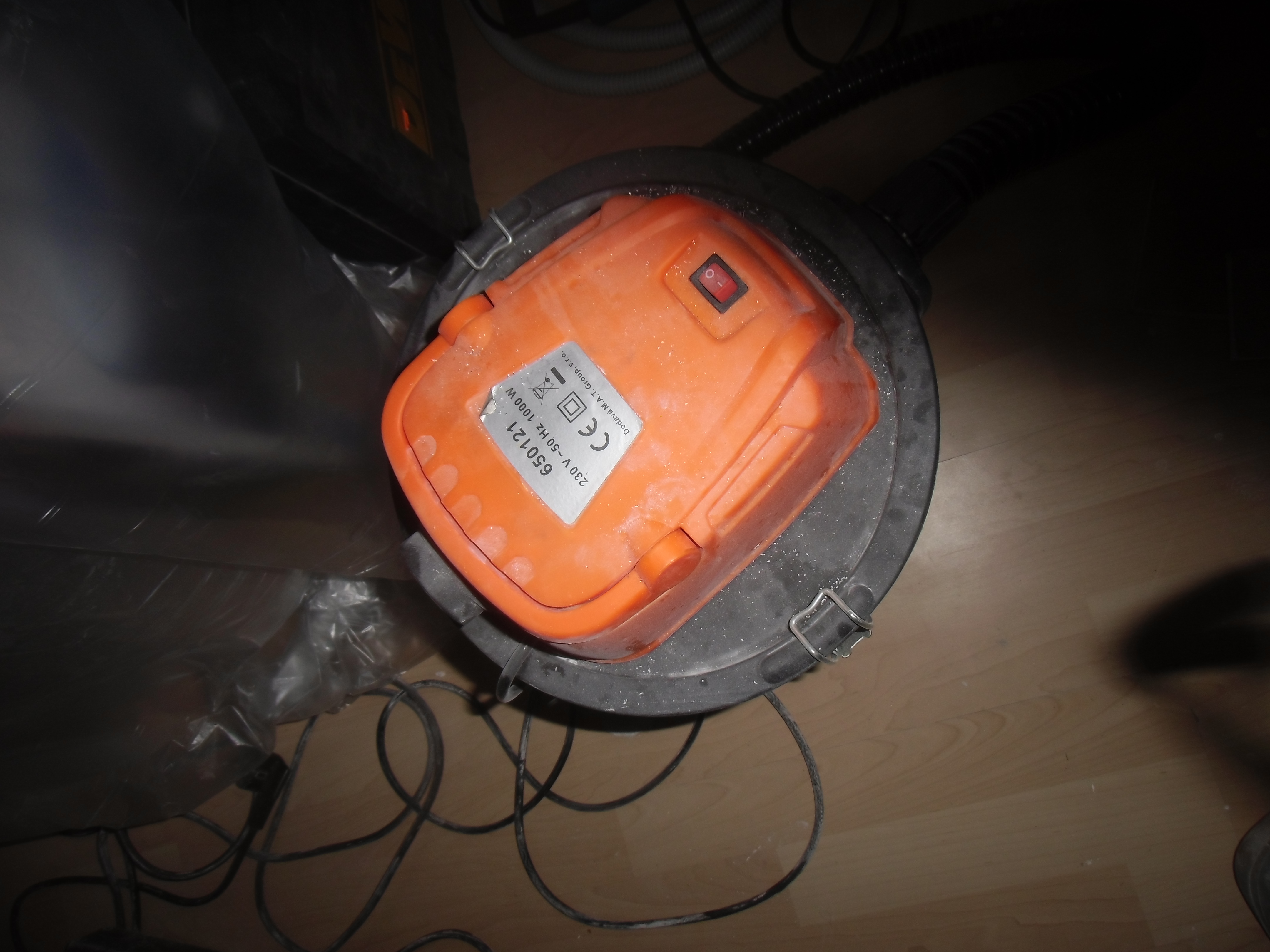

Nabizim vysavac na popel, viz obr. s motorem ve viku
Vysavac je vyrobkem polské firmy, funguje, pozival jsem ho na vysavani spon, podlahy v dilne a při stavebnich pracich jako je brouseni sadrokartonu.
Vysavac funguje, ma i pomerne silny saci vykon. Nevýhody jsou ze hadice je dosti kratka a ze uz se nahradni Hepa filtry nedaji v supermarketech sehnat.
Filtr tam je, jen je mastny.
Duvod prodeje: koupil jsem si něco lepšího, prave proto, ze se jsem nesahnal filtr.
Lux ale zatím saje bez problemu. nabizim za 200kc, muze se nekomu hodit. Nutny osobní odber Praha 10.

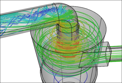

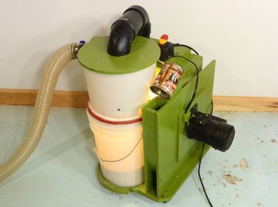

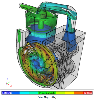

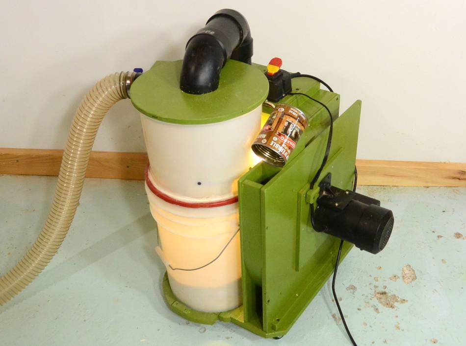

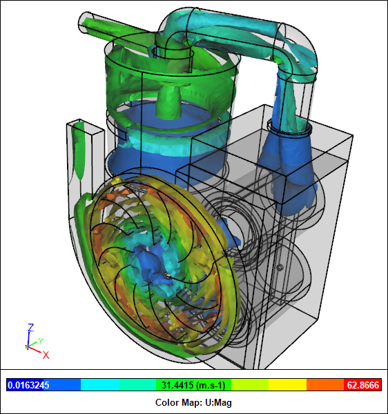

Cyklonový separátor se vyplatí a je vděčným námětem amatérských stavitelů ...
Prošla jsem řadu konstrukcí a opravdu fungují . Jsou dva druhy ...
Cyclone x ThienBaffle.jpg (4.8 KiB) Zobrazeno 7483 x

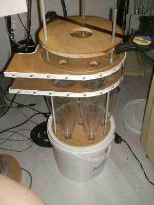

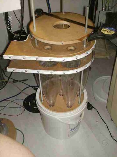

Pro úplnost ještě další ,tentokrát skupinový cyklon z petek ...

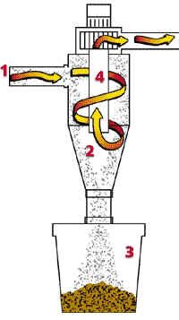

uz to vidim, to je husty, jak to ze ten nasavany prach se nedostava do vysavace a zustava dole?
pavlaxy
Příspěvky: 1885
16. 3. 2016, 2:04
Princip cyklonu je známý ...

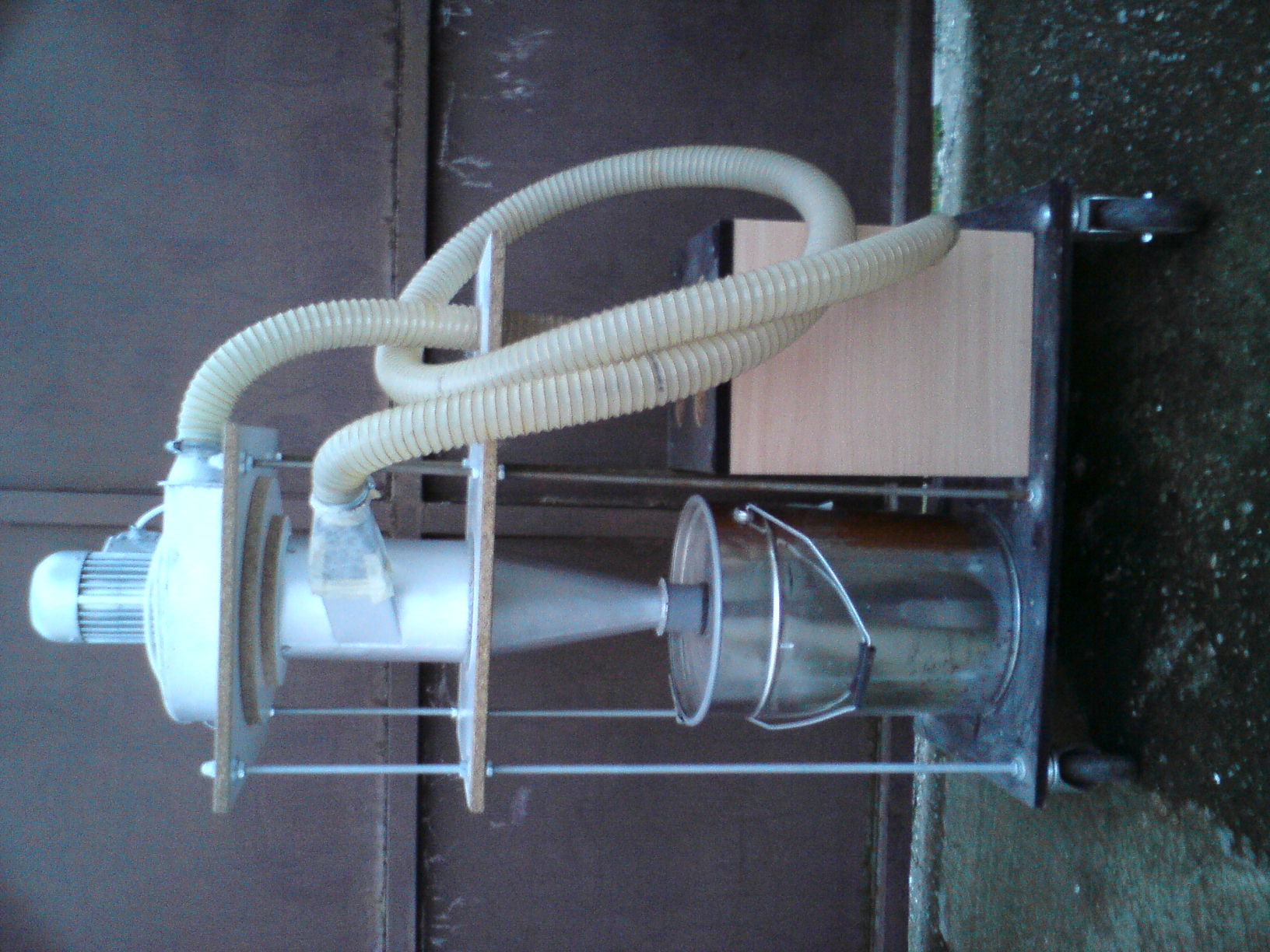

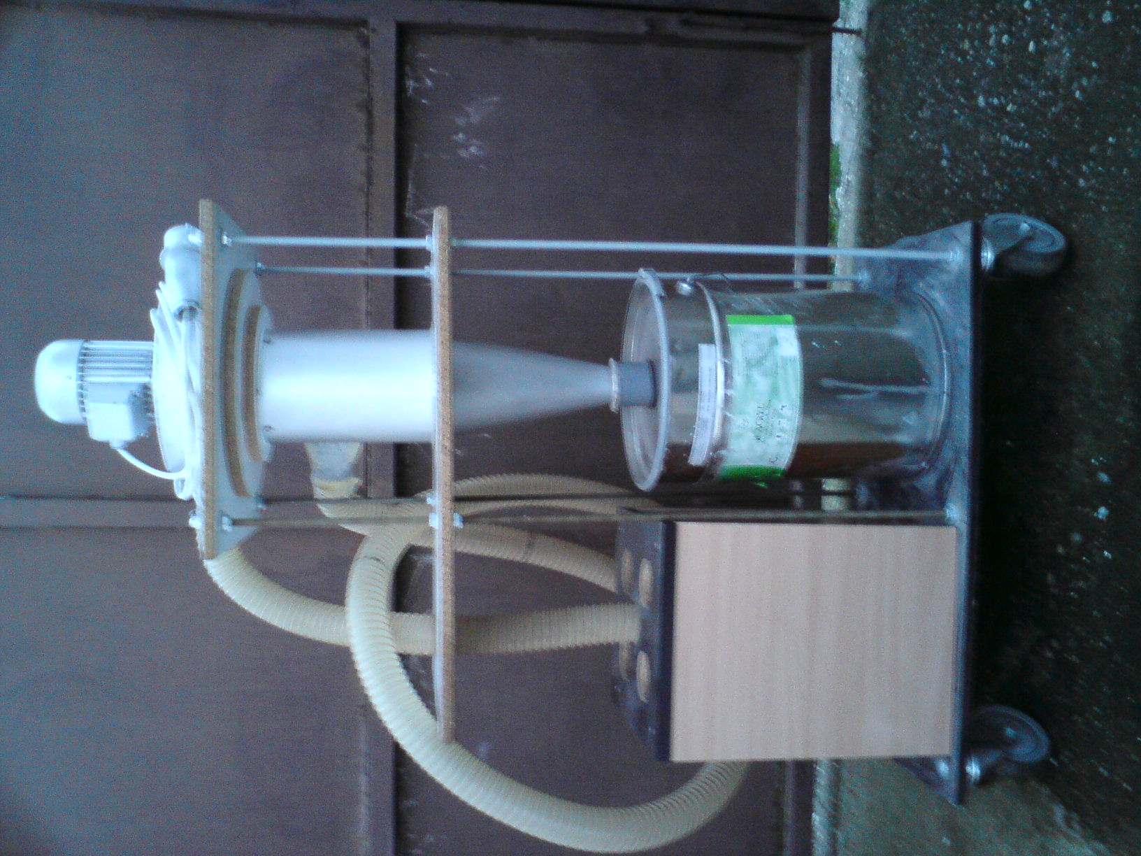

Aj ja som si urobil tiež takúto vec, je to super, len mám trochu slabý motor.
Neviem dať obrázky na stojáka. :(

Topol píše:uz to vidim, to je husty, jak to ze ten nasavany prach se nedostava do vysavace a zustava dole?
nebudu tvrdit že do vysavače nic, ale je toho opravdu málo, co do vysavače projde. Spíše zbytkové množství, které se nestací v cyklonu oddělit

Thien-baffle v akci ,
druhý zjednodušený typ separace na principu odstředivých sil a rozdílu hmotnosti vzduchu a pilin .

Topol
Příspěvky: 429
17. 3. 2016, 5:50
To je pekne, mit vetsi dilnu tak si to postavim taky.
