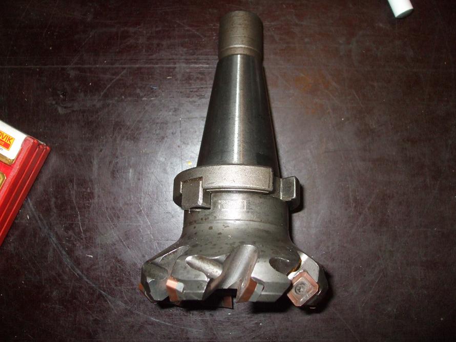

Me se nejvic osvedcil tento tvar a nesousledne frezovani.
Obrázek
co se tyce tvaru platku je toho na trhu mraky. pozitivni negativni, v zavislosti na materialu, nektere se daji otocit dvakrat jine treba 4krat atd. jeste je dobry kdyz je k dispozici tzv. zametaci brit to je ten povrch fakt krasnej a samozrejme mit dobre podeprenej obrobek u vetsich ploch se muze prohnout i velkej kus matrialu jak jsem zjistil.
já mám v dílně ještě tuto frézu https://www.pokolm.de/cz/wendeplattenfraeser/" onclick="window.open(this.href);return false; ale tady je dost obtížné nastavování těch destiček takže raději používám tu horní. tahle má tendence trochu škrabat povrch pac ma ostry brity na krajich ale povrch je jinak moc peknej.

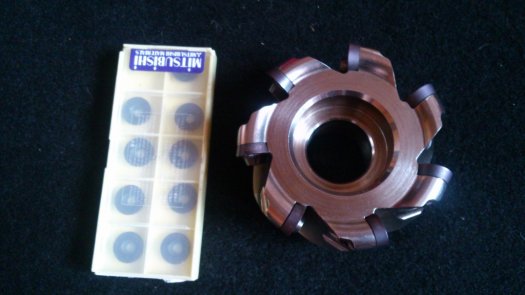

Výhodnejšie je, keď majú plátky pozitívnu geometriu- neni taký odpor pri odoberaní triesky, netrpí vreteno a prevody v hlave. Keď nepotrebuješ ostrý roh, tak niečo takéto

ta fréza na obrázku vypadá hodně slušně.
Myslím že bude nejrozumnější když na rovné plochy koupím právě takovou frézu už jen s toho důvodu že se ty plátky dají 4x otočit a k tomu třeba frézu o průměru 20mm take s platký ale s 90-ti stupňovým úhlem pravě na ty ostré hrany.

a co třeba frézy s kulatýmí plátky třeba neco takového
