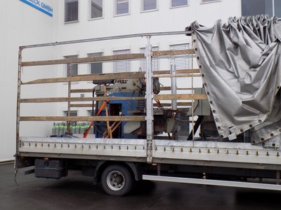

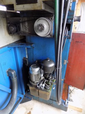

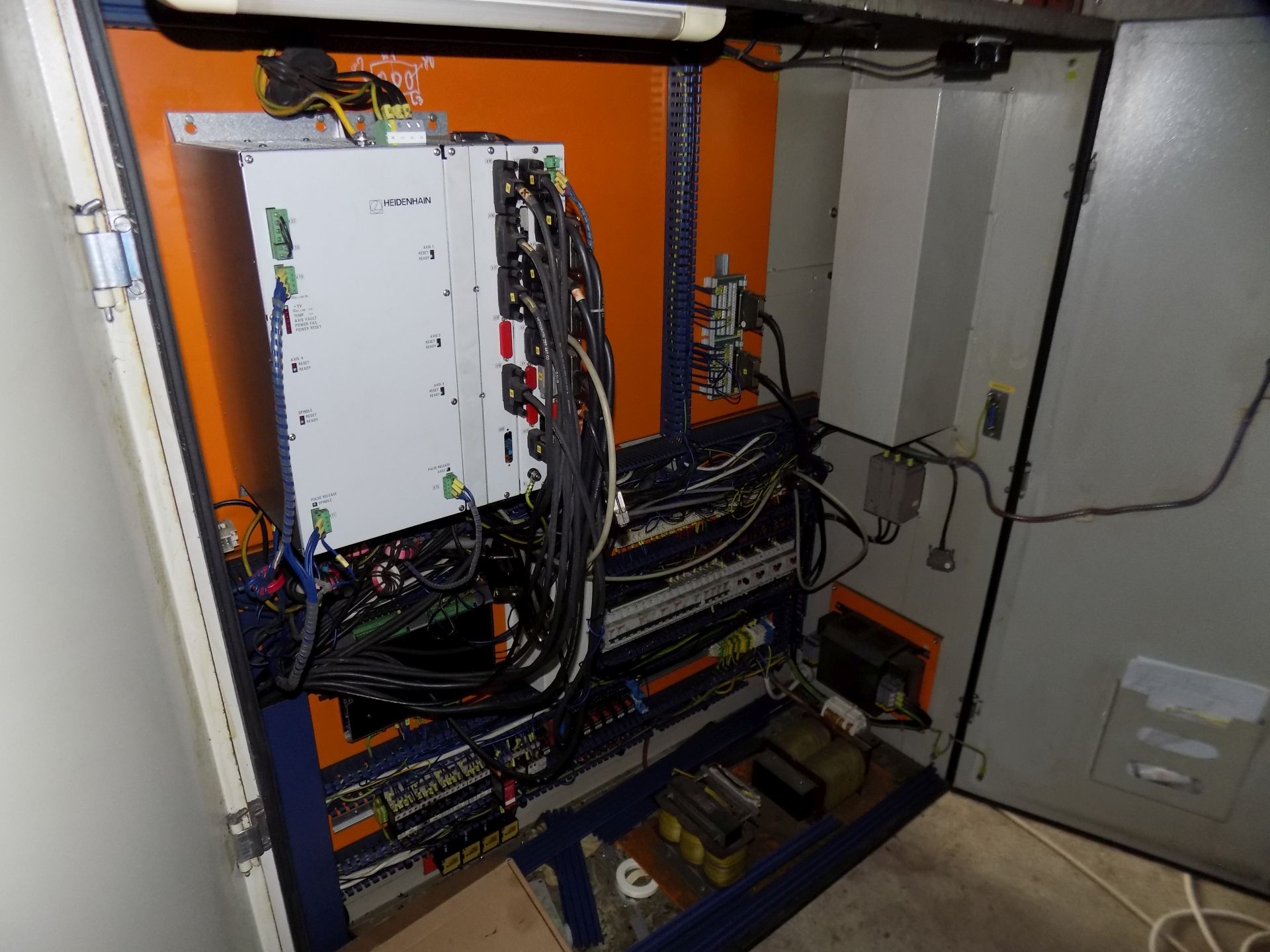

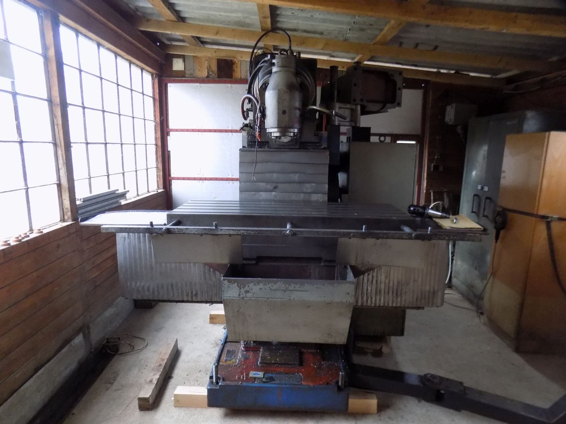

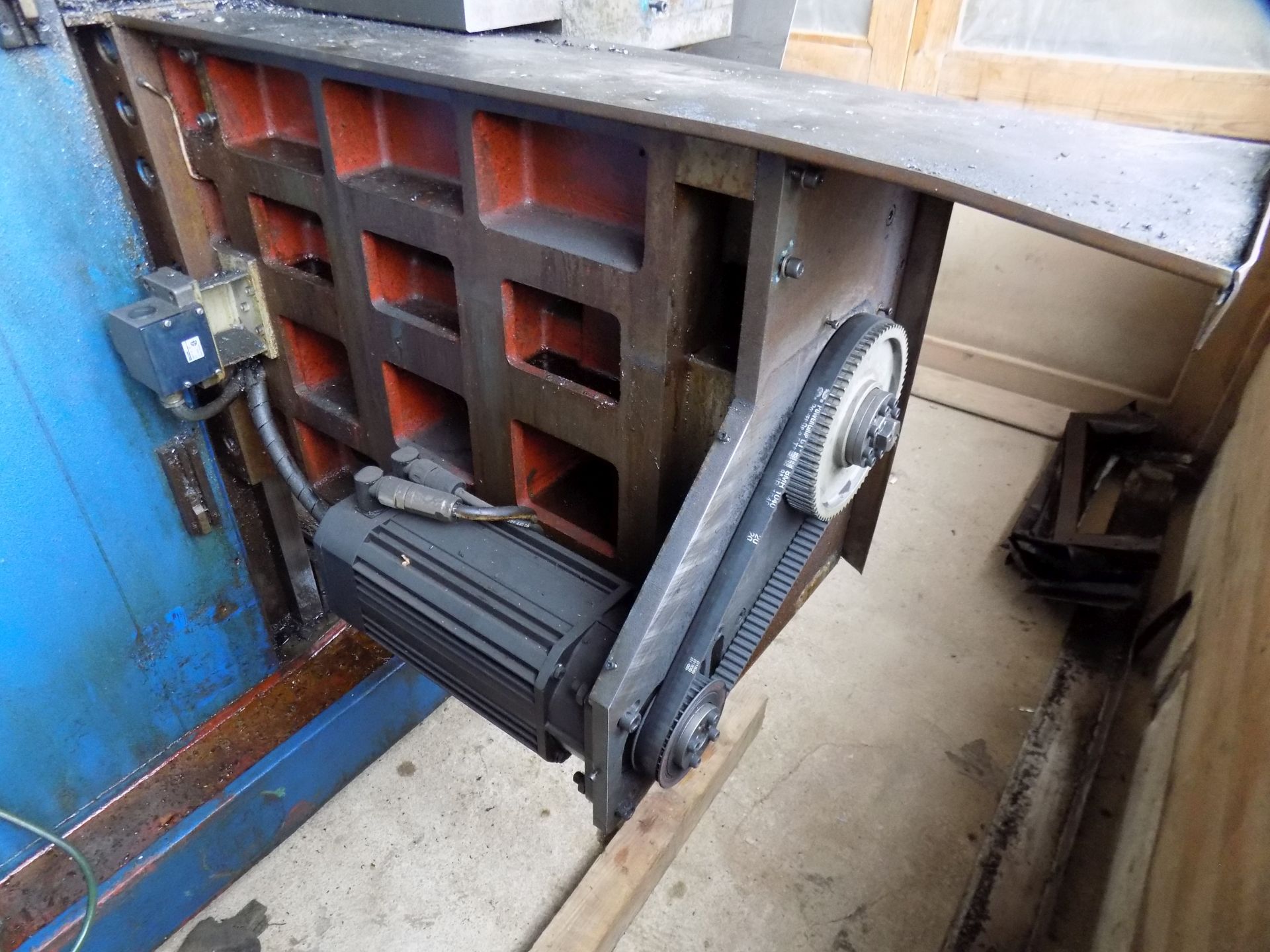

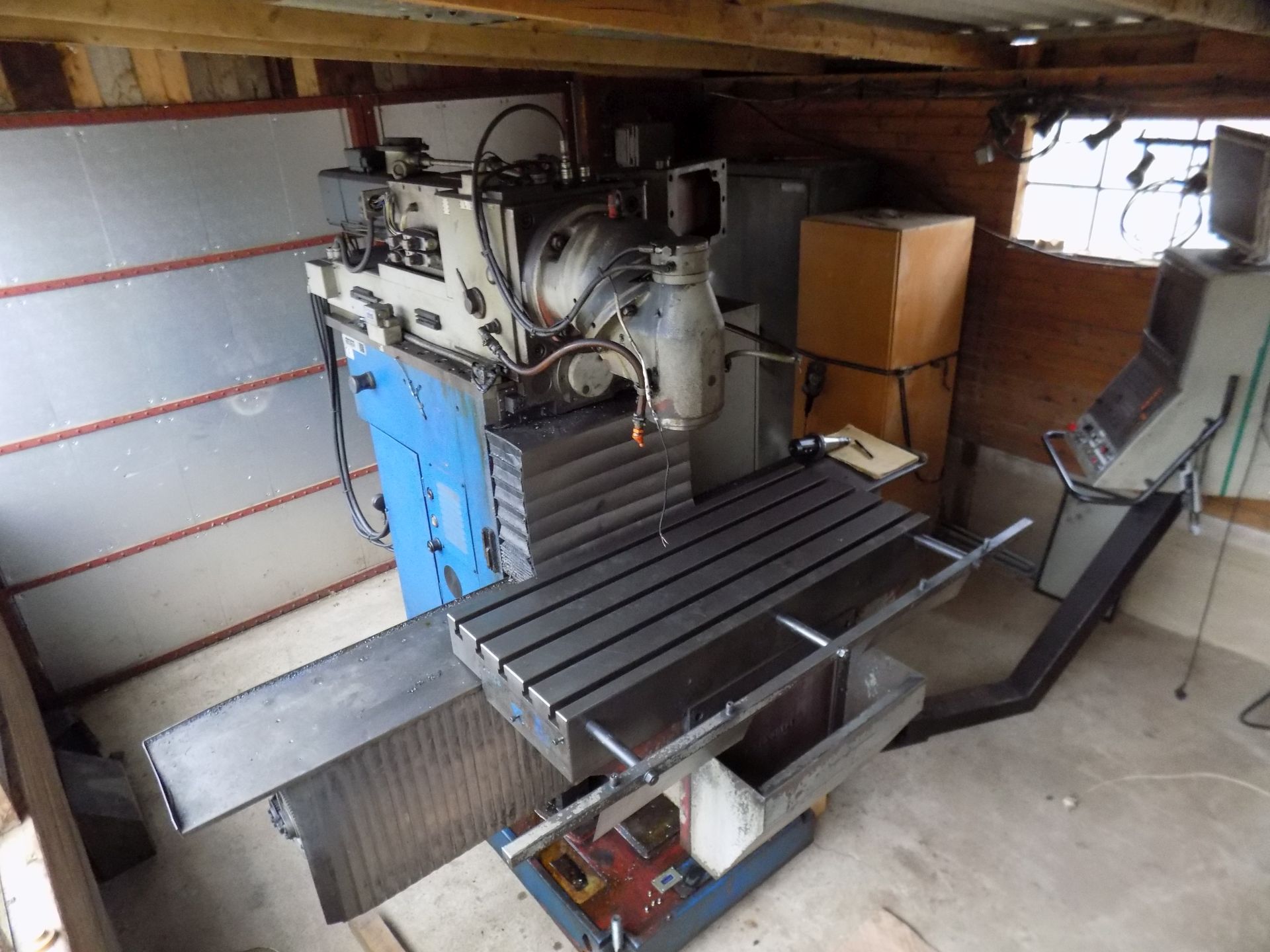

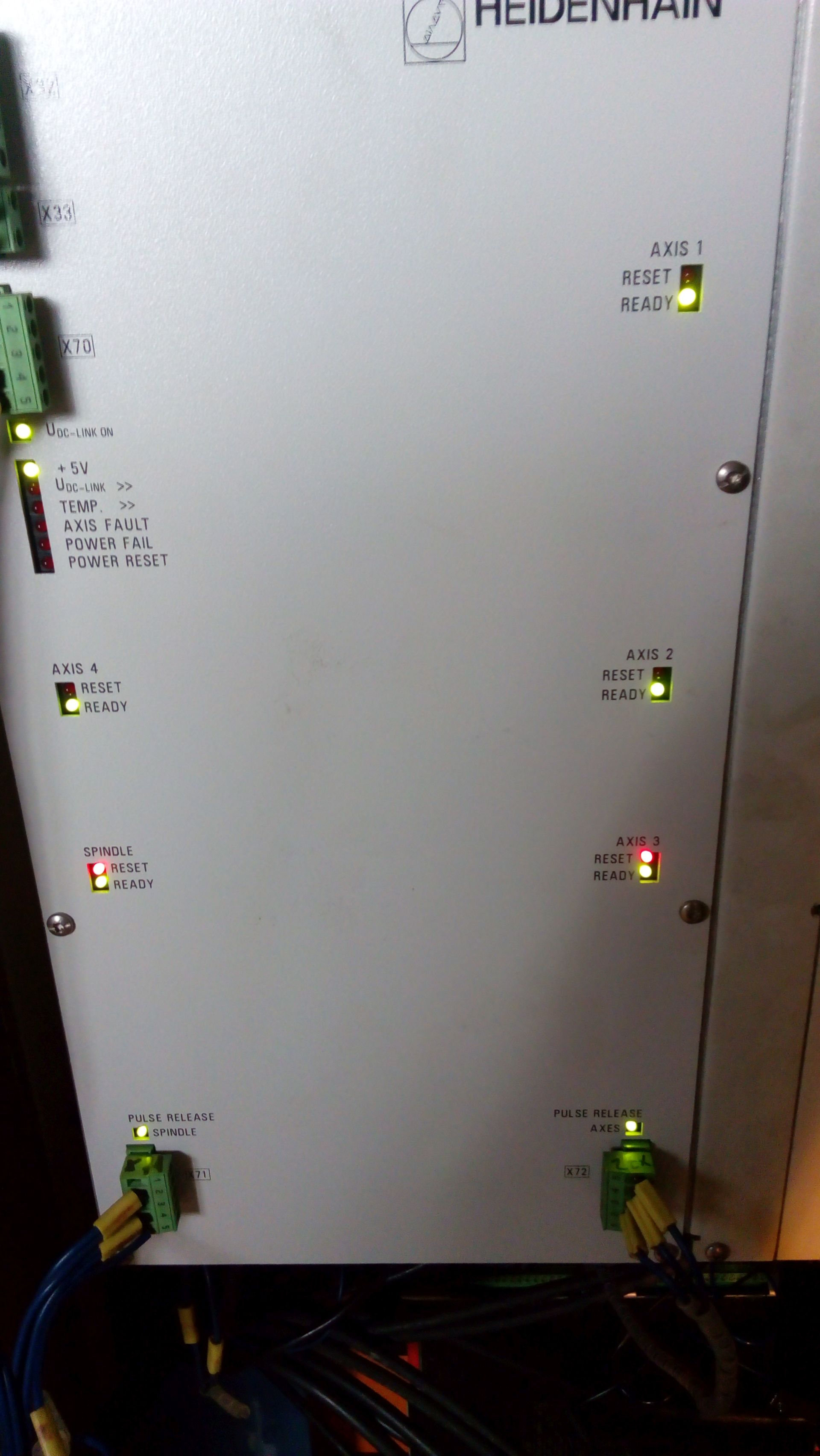

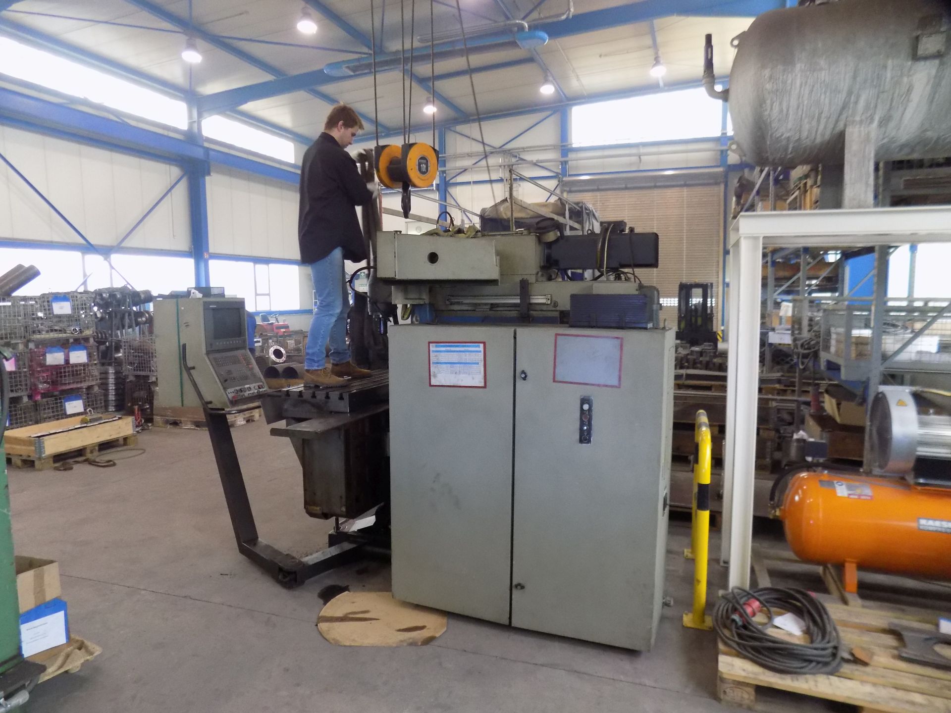

Minulý týden, jsem si pořídil novou hračku. Byl jsem pro ní 600km v Německu. Majitel jí prodával s defektem, sdělil mi, že jim to přestalo pracovat a potřebovali stroj s výměnou, tak koupili stroj s výměnou a tímto se údajně již více nezabývali. Je na tom Heidenhain TNC 410, pohony rovněž Heidenhain.

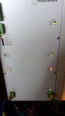

Doma po připojení k síti, mi nešlo nahodit pohony, napětí se přes obvod E-stopu nedostalo až na patřičný vstup TNC, navíc ještě zoxidovaný koncový spínač na Xku . Další závada byla špatné relé na brzdě serva, toto vyměněno. Více zde http://www.c-n-c.cz/viewtopic.php?f=71&t=19888" onclick="window.open(this.href);return false; Současný stav je, že funguje vše, vyjímaje vřetene, nejde spustit. Proč nevím. Kontrolky na driveru ( je společný pro vřeteno i pro posuvy ) signalizují, že vše z pohledu driveru je ready.

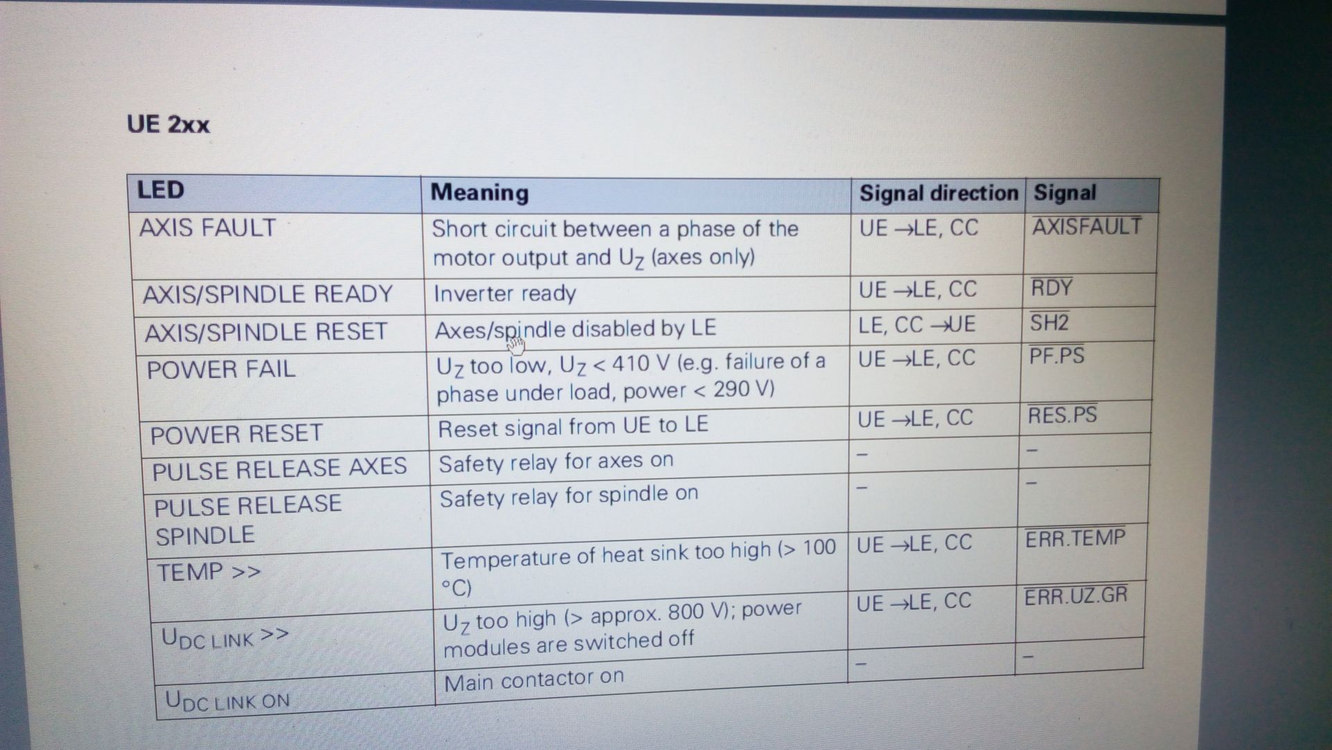

U kontrolky spindle a Axis 3, svítí navíc ještě červené reset, v tech. manuálu pro driver jsem zjistil, že svítící reset znamená Axes/spindle disable by LE, takže se domnívám, že driver je v pořádku, ale nějaký problém je na TNC. Možná, nějaký parametr je jinak než by měl být, navíc je utržené odporové čidlo teploty vřetene, zítra pro něj jedu tak uvidím. Spojím se ještě se zastoupením Heidenhainu, jestli mi poradí. Jinak bude následovat řádné mytí a pak nakonzervování. A tímto pro letošek asi konec, začínáme stavět novou dílnu,...

Ahoj,velká gratulace
.Opticky vypadá hodně fešně tak snad bude i mechanicky v dobré kondici...

- Příspěvky: 7210
pěkná mašinka , ale zrovna tancovat kolem ní moct nebudeš . tak se hlavně chlub až trošku pokročíš

to je s největší pravděpodobností onounclebaker píše: navíc je utržené odporové čidlo teploty vřetene, zítra pro něj jedu tak uvidím.
pro zkoušení se dá nahradit odporem

mno, kéž by bylo...na druhou stranu si říkám, že by pak TNC hlásilo nějaký error. Zítra jedu na zkoušku pro toto http://www.gme.cz/platinove-teplotni-ci ... r-p530-109" onclick="window.open(this.href);return false;, mám objednané to co tam má přijít se závitem, ale to než příjde...testone píše:to je s největší pravděpodobností onounclebaker píše: navíc je utržené odporové čidlo teploty vřetene, zítra pro něj jedu tak uvidím.

Pěkná mašina. Gratuluji.
Co podlaha, nepropadne se?
Bude to chtít přes zimu zateplit a nějakou temperaci, aby tam teploty nešli pod nulu. Jinak bude liška.
unclebaker
- Příspěvky: 346
- Registrován: 1. 3. 2010, 3:26
Do konce teto zimy bude frezka ve stare dilne. V pristich dnech ji chci umyt a natrit olejem. A na tu pristi zimu jiz snad bude hotova dilna nova. Ve stare dilne se nebudu poustet ani do frezovani, jednak je tam slaby jistic, a jednak by dilna vibracemi spadla...bobik píše:Pěkná mašina. Gratuluji.

Takže bohužel, čidlem to není...
Obeslal jsem Heidenhain, třeba poradí.

zkus tam pripojit odpor 10k, jestli tam neni nejaky supercuper, tak by melo mit tuto hodnotu pri 20st, cimz by 1k bylo prehrati a odpojeno (nekonecny odpor) moc studeny

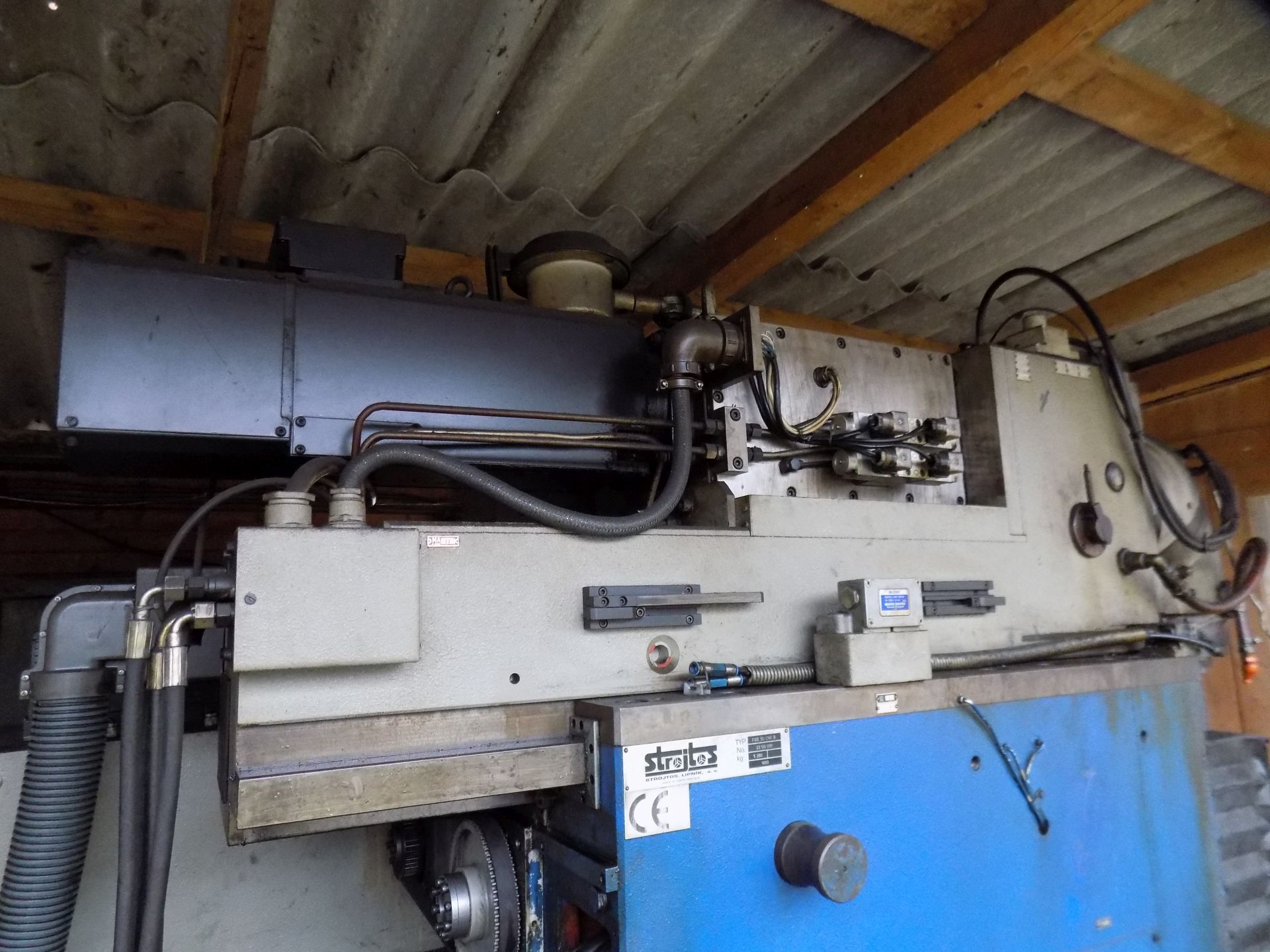

Vřeteno se již točí. Závada v ovládání spínače ( poloha nástroje nahoře/dole ) v hlavě. TNC si myslelo, že nástroj je furt dole, proto se to neroztočilo. Dodám fotku. Prozatím provizorně zbastleno. Vřeteno jsem zkusil, jen na 20ot., nechtěl jsem to honit dokud nevyměním olej v převodovce. Mám radost
Čidlem to tedy nebylo, dodatečně jsem zjistil že čidlo je tam za účelem tepelné kompenzace hlavy, kompenzace je v TNC vypnutá.

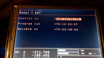

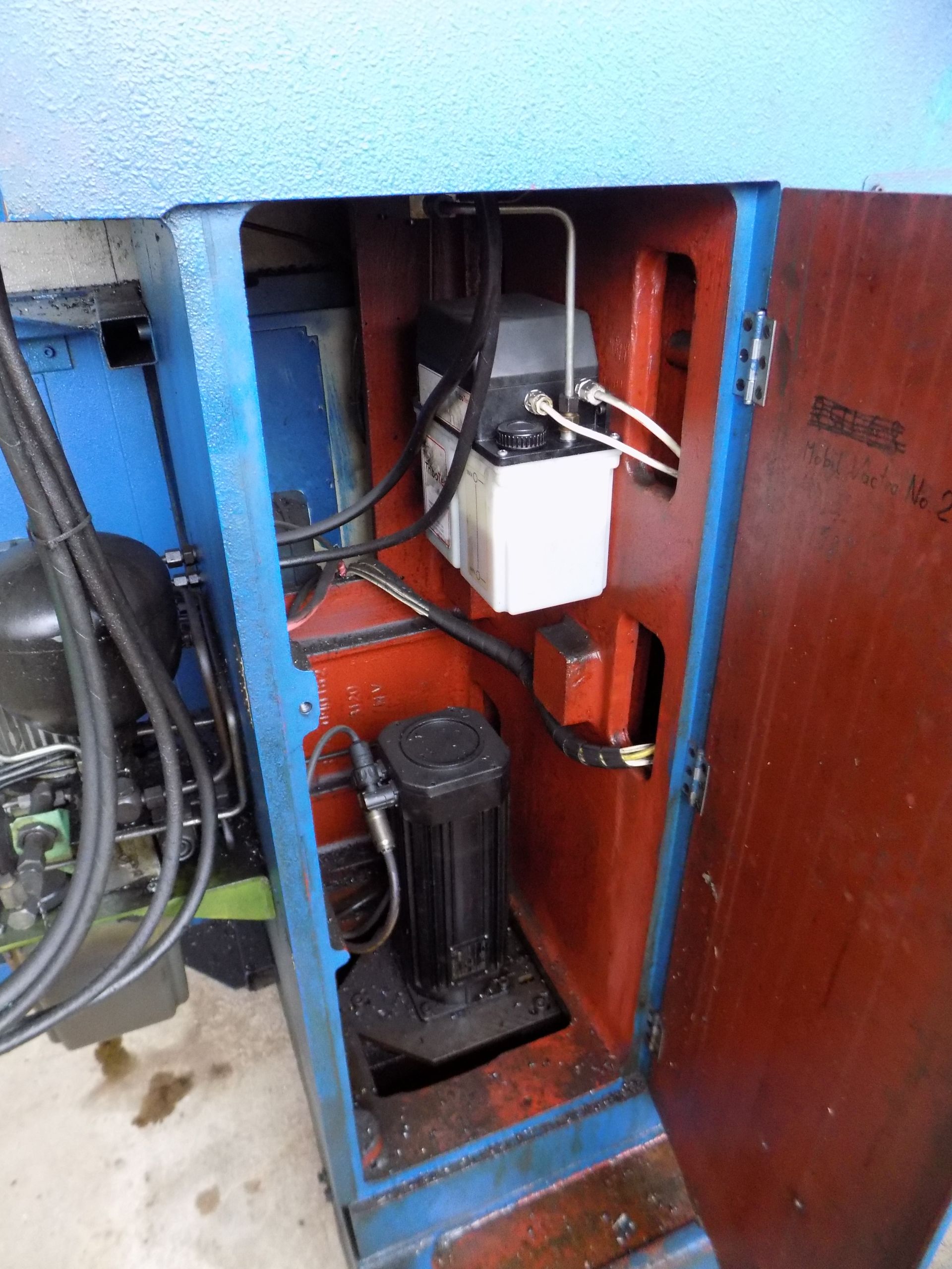

Může mi někdo poradit, jak si vysvětlit provozní časy na fotce, nabízí se jako že zprava - doleva, vteřiny - dny ??

Opravdu nikdo neví ? Teď nemám možnost stroj zapnout a vyzkoušet...unclebaker píše:Může mi někdo poradit, jak si vysvětlit provozní časy na fotce, nabízí se jako že zprava - doleva, vteřiny - dny ??
