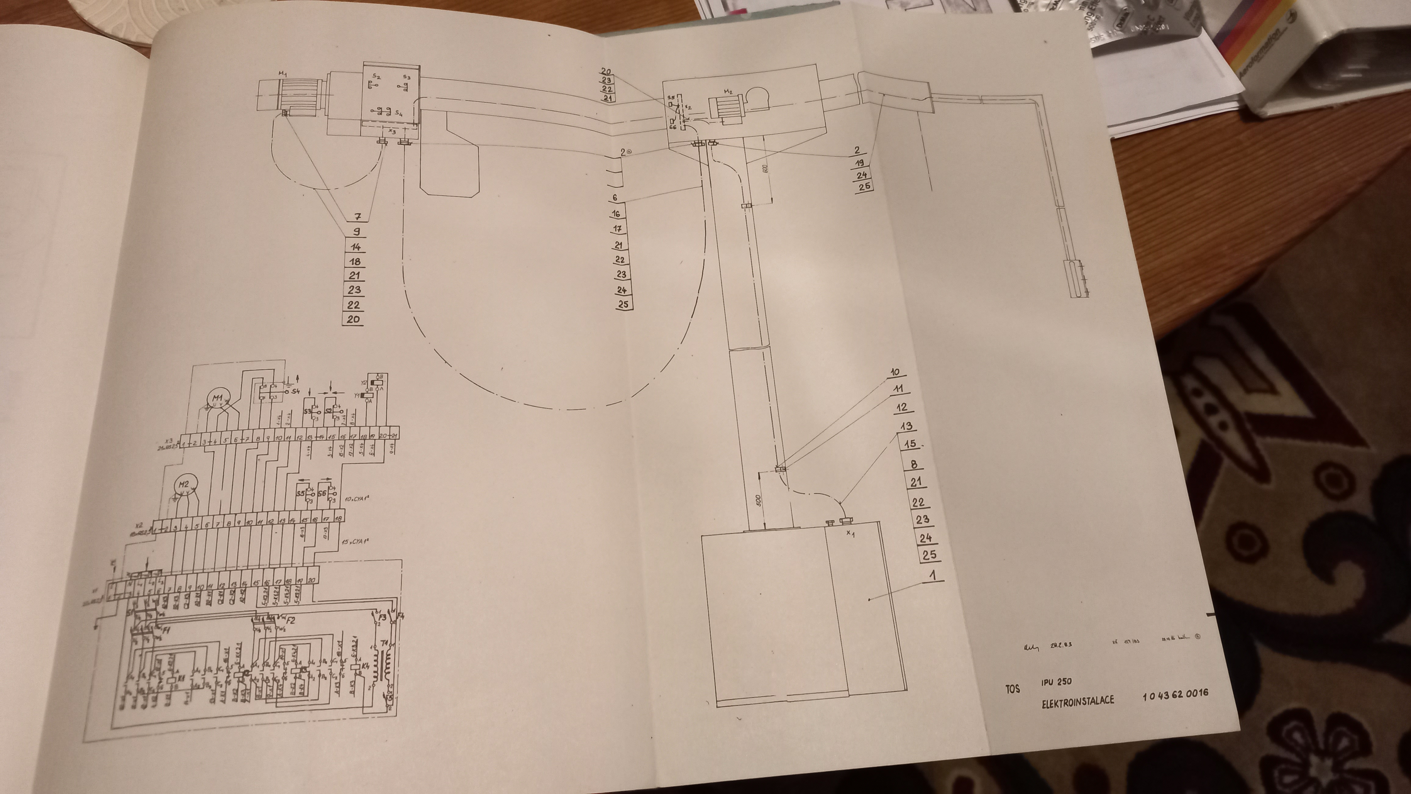

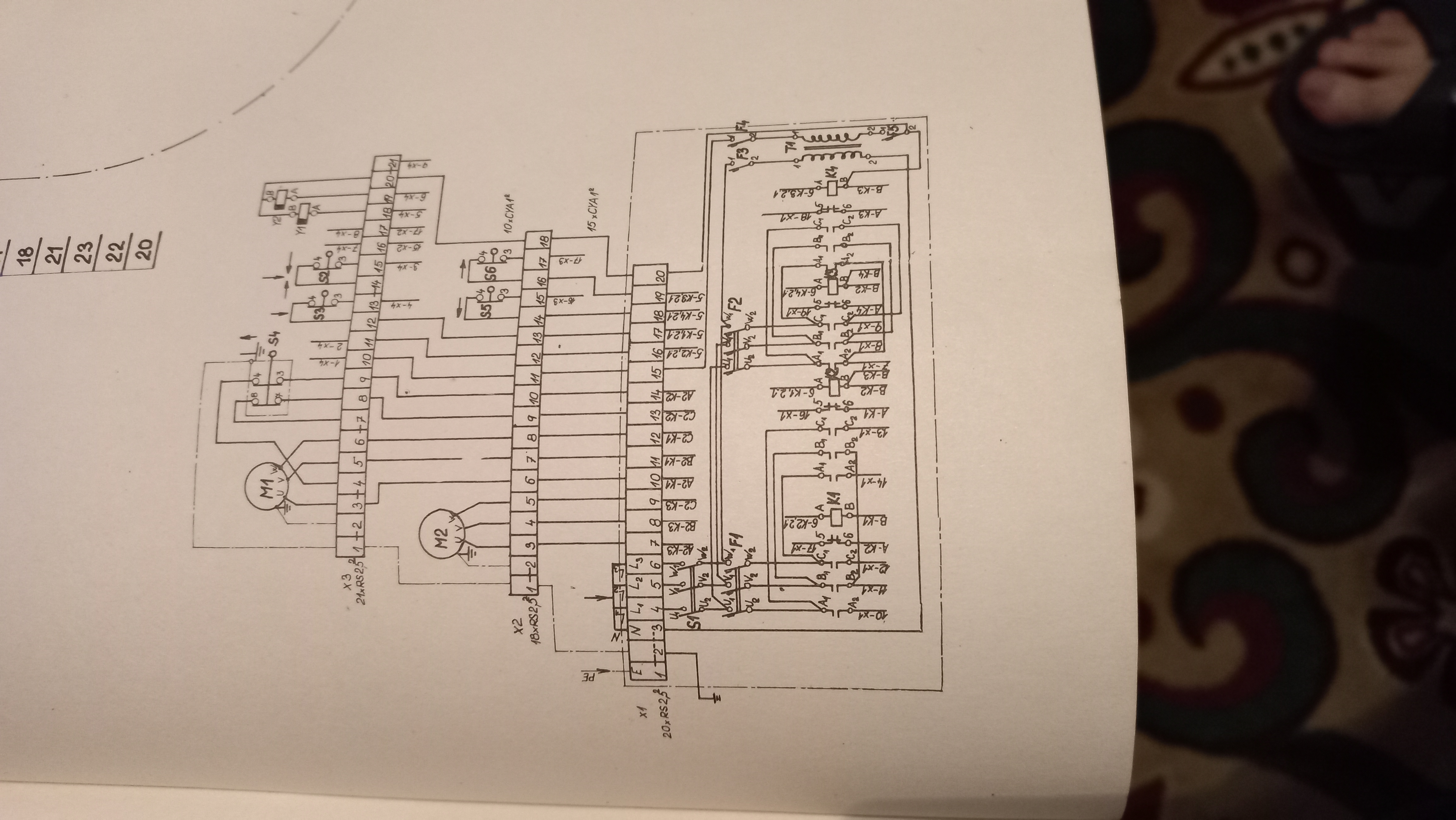

Zdravim pani, nema nahodou niekto skusenost so zeriavom B3A ? Kupil som ho k horizontke chcem ho dat trosku dokopy. Elektriku uz nejaky majster robil a rad by som to dal na spravnu mieru.
Taktiez nema niekto schemu alebo navod ? Velmi by to pomohlo dakujem.

Ahoj ,nevím jestli ti to pomůže . Je to IPU250 . Principem je to stejný. Tak možná, uvidíš.
Re: Jeřáby TOS
Napsal: 22. 8. 2022, 9:08
od servis4sp
Teď koukám ,že ten tvůj asi nemá pojezdový motor. Hmm, tak třeba se to někomu šikne
