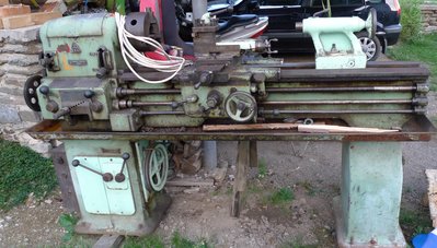

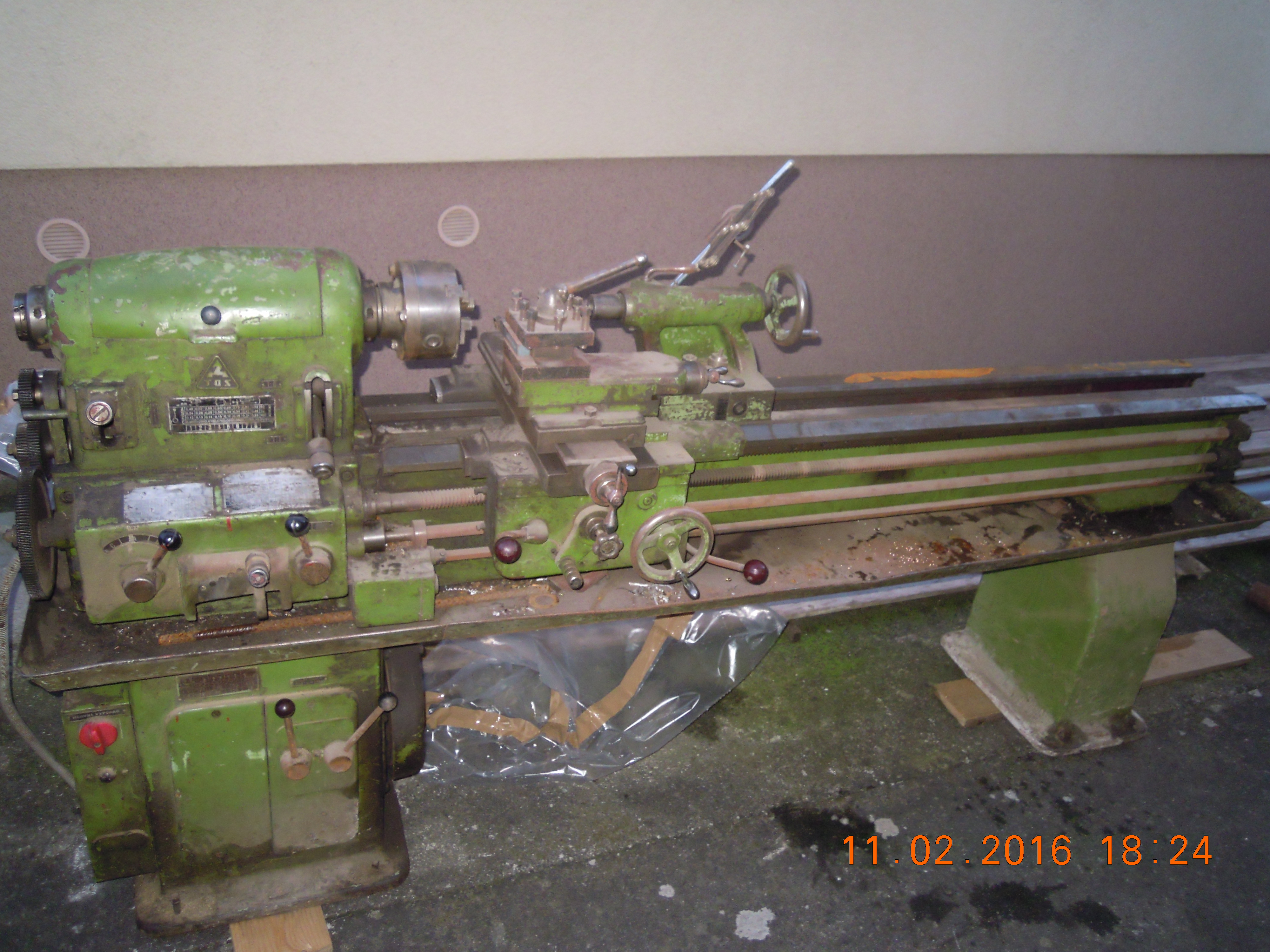

Zdravím,
koupil jsem tento soustruh. Dlouho se o něj nikdo nestaral a je to vidět. Prosím, ozvěte se, pokud máte někdo s tímto soustruhem nějaké zkušenosti. Soustruh je z roku 1958.
Na internetu o tomto typu moc informací není.

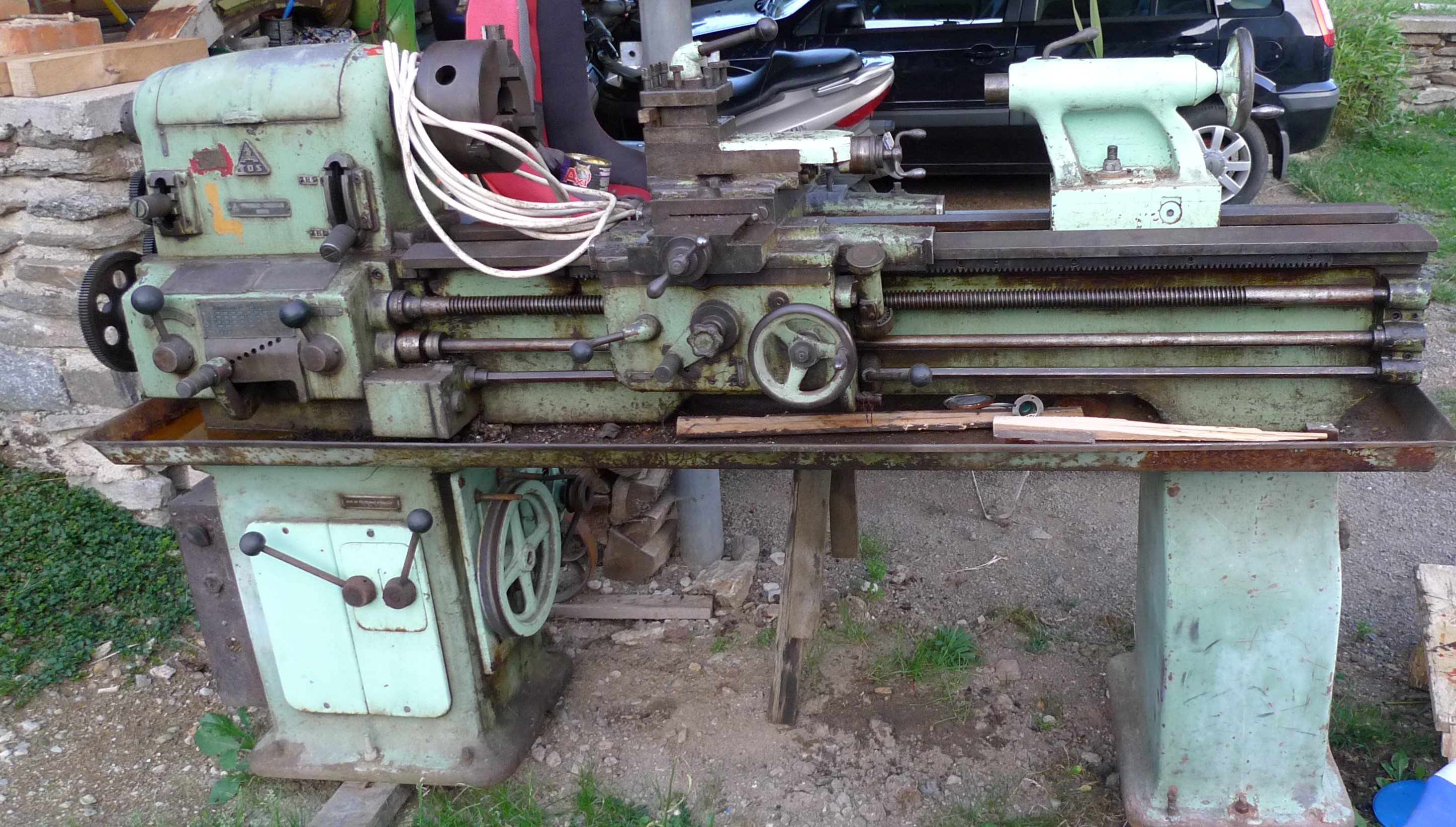

Pořídil jsem SR200/1500 před pár měsíci, chystám úplnou repasi. Na netu je pouze jednoduchý manuál u Tumlíka. Je to ale jednoduchý soustruh,
tak nevidím problém. Tady na fóru jsou asi ještě další dva majitelé, ale nekomunikují. Zatím jsem zjistil, že jsou dvě varianty podle počtu poloh
Nortona - 8 a 9 poloh, tím jsou ůplně jiné tabulky závitů.

Určitě bude asi víc variant. Manuál od Tumlíka jsem si taky stáhnul. Uvádí se tam, že pinola ma MK2. U mého soustruhu je MK4. Nevím, jestli je to originál. Taky by mě zajímalo, v kterých letech se tento typ soustruhu vyráběl. Myslím, že by to mohl být i předchůdce S 28? Jestli máte někdo nějaké informace, která se týkají tohoto typu soustruh, tak se prosím Vás ozvěte.

Já mám v koníku Mk3 a je to určitě originál. Je označen TOS, což znamená výrobu po znárodnění v r. 1948, ale jeho koncepce je na padesátá léta už zastaralá, myslím, že
je to jen pokračování výroby z první republiky. Velmi podobné jsou prvorepublikové ARNO-PLAUERT, zejména vytahovací páky pro předlohu a směr posuvu jsou zcela totožné.
Nemá příliš dobře řešeny závity, neboť ačkoliv má pro volbu nortonku a další třípolohovou páku, nelze se obejít ještě k tomu bez výměnných kol. Vyroben byl zřejmě
v malém počtu a výroba určitě skončila ještě v padesátých letech. Odešel bez potomků, není to předchůdce žádného později vyráběného soustruhu. Já se chystám ke
generální repasi, zatím poptávám přebroušení lože. Tabulky závitů mám značně zdevastované, nechám dělat nové a současně je doplnit o chybějící stoupání - metrické 5.5 - je to
závit na vřeteni, dále 19běhů/inch - běžné stoupání G-závitů a ještě modulové závity. Postačí k tomu jen několik dalších výměnných kol.

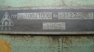

Foto se mi nedaří uložit do příspěvku, tak alespoň takhle. Je to foto ještě u původního majitele. Na štítku je jasně vidět rok výroby 1958. Jinak s tou pinolou je to zajímavé. V manuálu je MK2, Ty máš MK3 a já MK4.

Zdravím, máme úplně stejné, jen já mám delší. Vidím, že máš kompletní závitové hodinky, mohl bys je nafotit zblízka ? A také závitové tabulky ?

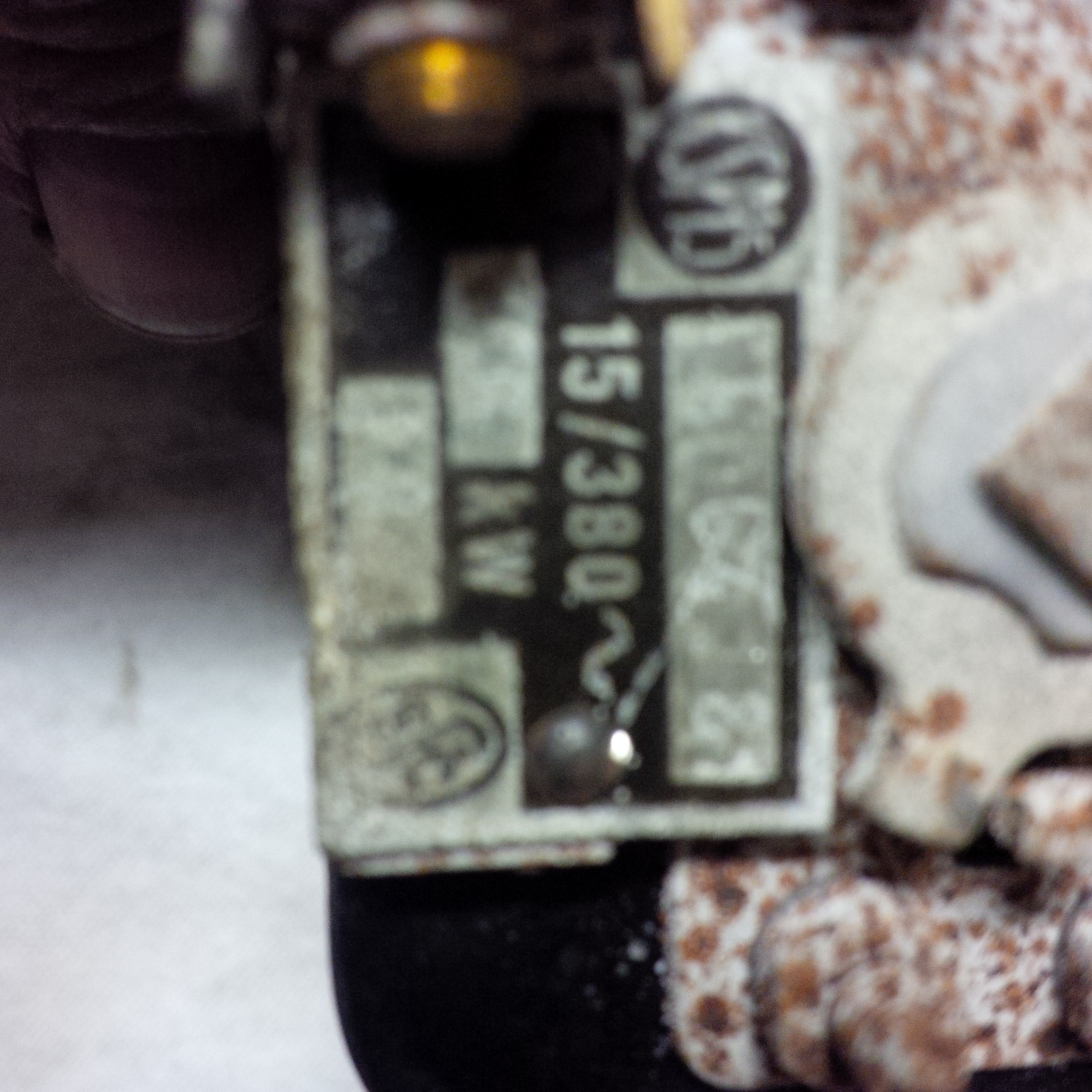

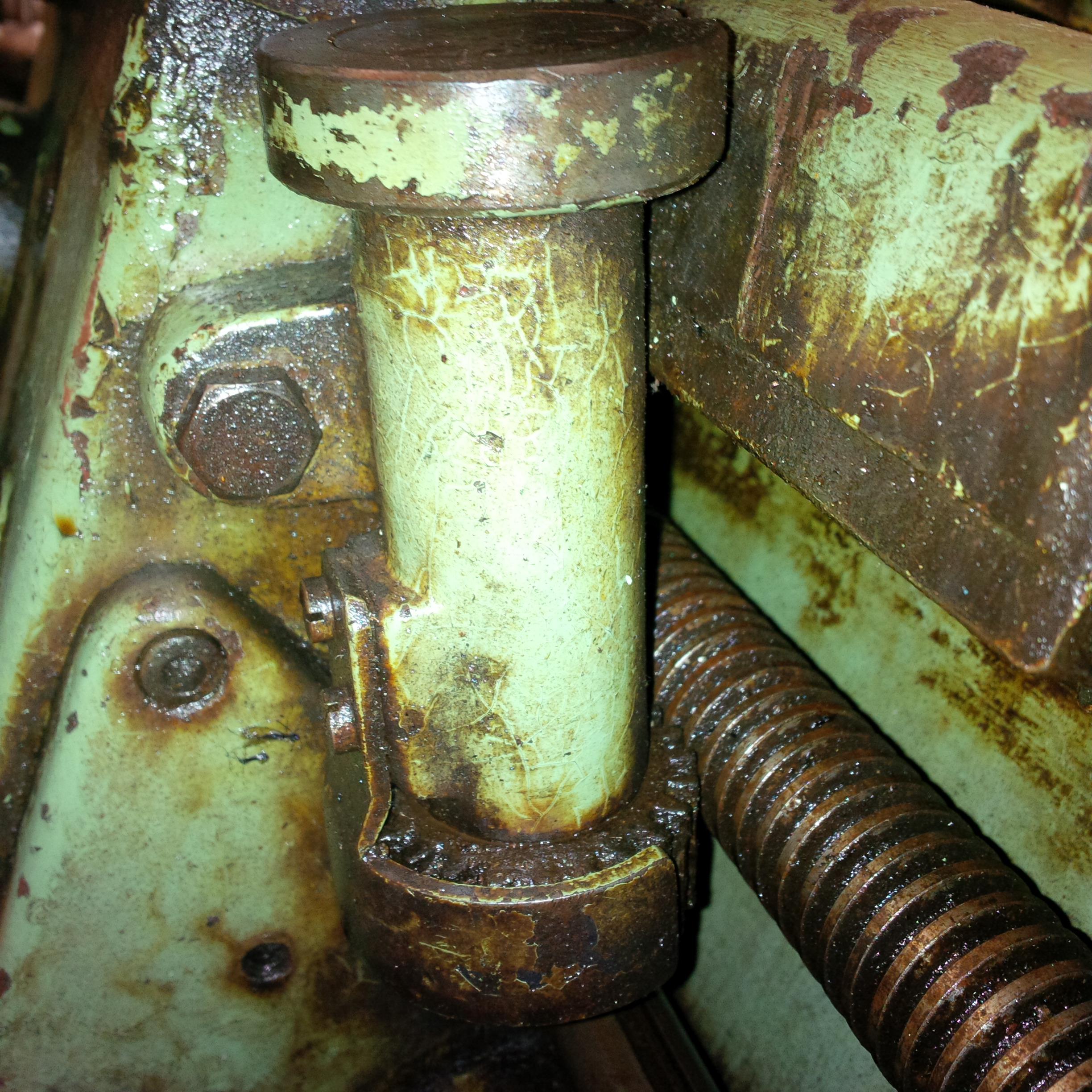

Hodinky nafotím. Jinak soustruh jsem ještě nezkoušel. Podle prodejce, který soustruh zdědil, je funkční. Nejdřív ho chci trochu očistit a hlavně není žádná elektroinstalace. Přitom jsem zjistil, že ten reverzační přepínač u suportu je nefunkční. Na jednu stranu nespíná vůbec, na druhou občas. Mám prosbu, nemáte někdo zkušenosti, jak to opravit? Dát na soustruh krabičku s tlačítky se mi moc nechce. Radši bych to originální ovládání.

krabičku rozdělej, beztak tam budou jen 2 tlačítka, ovládaná vačkou. Ta budou ovládat 2 relé (stykače), každé pro jeden směr točení. A.

Obávám se, že tomu tak není, ve schématu elektrovýzbroje je nakreslen třífázový vačkový přepínač.

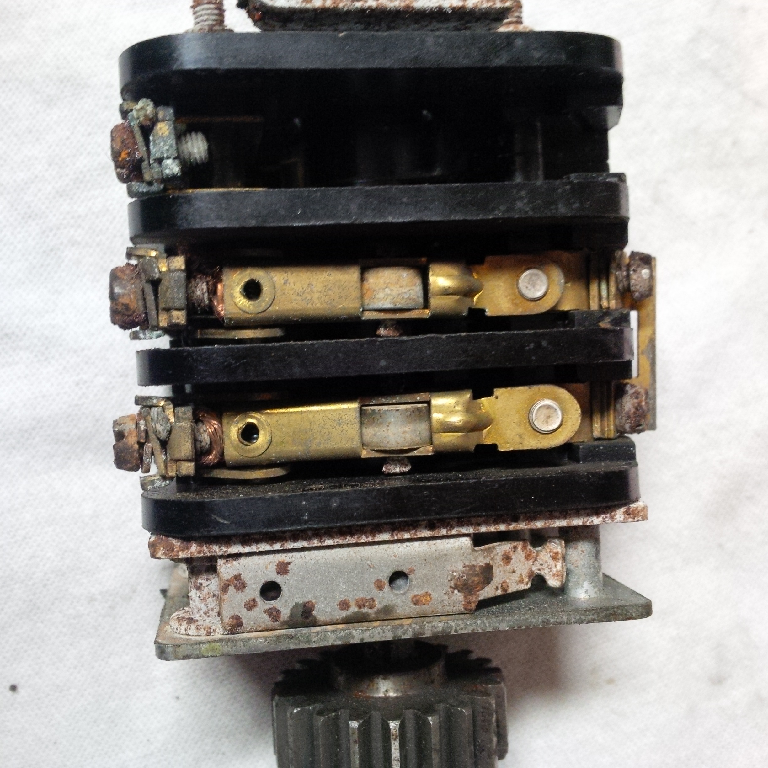

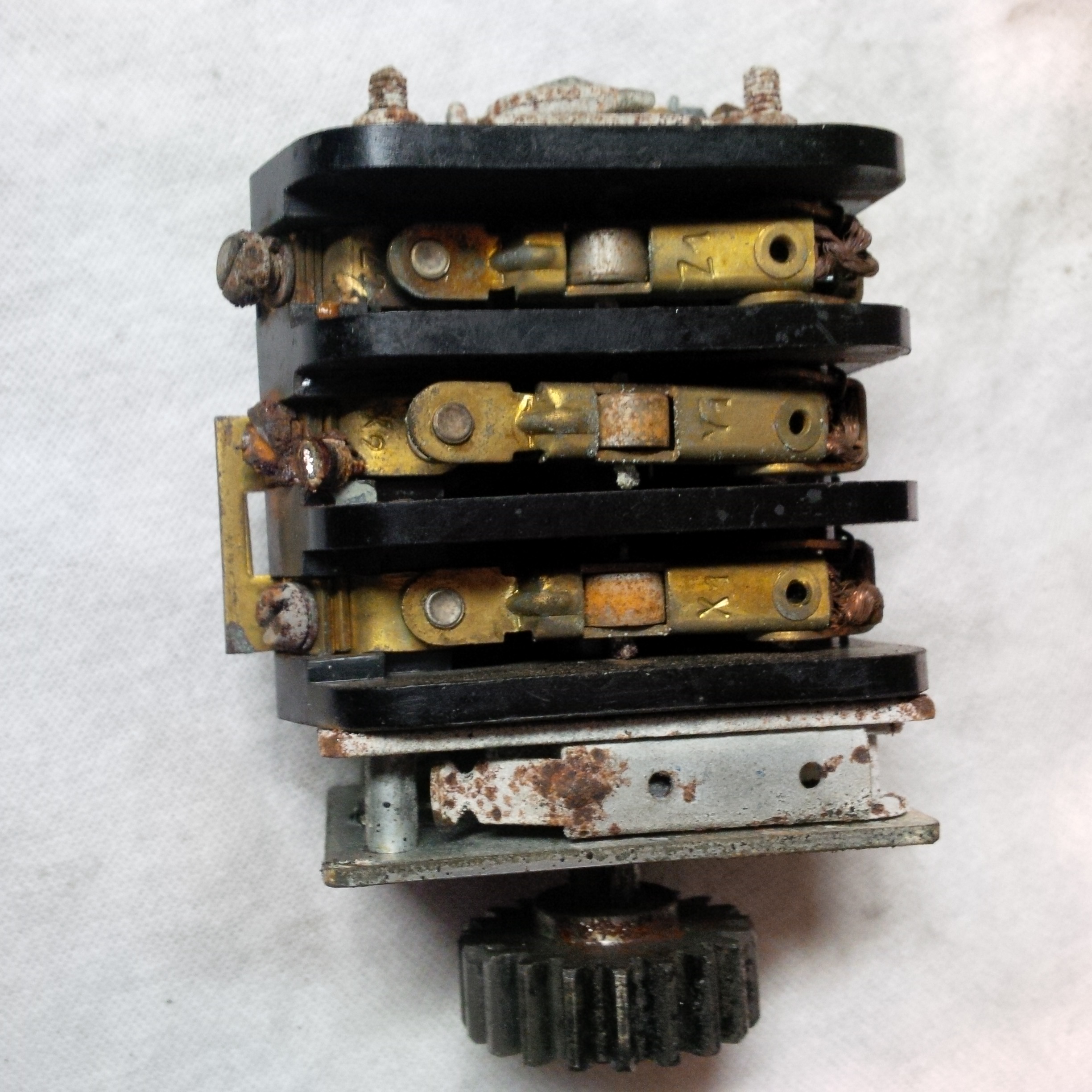

Jirka55 píše:Přitom jsem zjistil, že ten reverzační přepínač u suportu je nefunkční. Na jednu stranu nespíná vůbec, na druhou občas. Mám prosbu, nemáte někdo zkušenosti, jak to opravit? Dát na soustruh krabičku s tlačítky se mi moc nechce. Radši bych to originální ovládání.
Nafoť ten reverzační přepínač, a pokud je na něm nějaké typové číslo tak sem s ním (předběžně bych to tipoval, že to bude typ KSP15 - ten se dá celkem snadno opravit, nějaké věci bych na to ještě mohl mít). Protože tento typ soustruhu neznám tak se zeptám, jakým způsobem je páka zapínání běhu vřetena mechanicky propojena s vlastním elektrickým spínačem? Je to přímá spojka nebo je to propojeno pomocí ozubených kol, nějak tak podobně jako bývá na starších frézkách (např. FA3U) s pákou řazení propojen přepínač posuvů. Souhlasím s Tebou, že překopávat to na tlačítka je celkem blbost, když už na stroji ta páka zapínání běhu vřetena je a je vlastně po ruce na suportu.
Píšeš, že není na soustruhu žádná elektroinstalace - takže pokud ji budeš dělat nově, tak bych doporučil použít systém o kterém se zmiňuje Almac, místo silového reverzačního přepínače naroubovat na páku spínání vačku a 2 mikrospínače, které by ovládaly 2 silové stykače.

Konečně jsem se dostal k počítači. Přepínač smyslu otáčení je trojpólový s ozubeným kolečkem. Na ovládací hřídeli je ozubený půlměsíc. Tak nevím jestli to půjde opravit?
